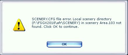

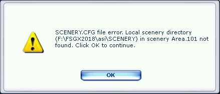

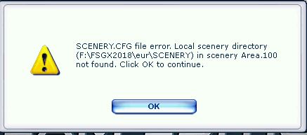

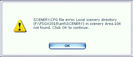

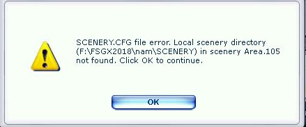

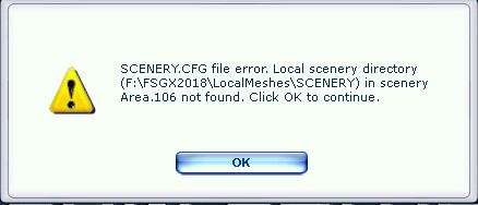

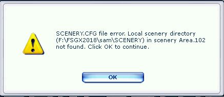

這是什麼問題? 該怎麼解決?
有人有一樣的問題出現嗎?
求救

部分地景安装错误,导致读取失败

地景安装错误............

你这个装FSGX2018 没装好吧,出错了,或者你卸载了没卸载干净,进游戏 地精库,取消勾勾吧

好像丢失文件了

我也出现这个问题。不影响玩。不过你这个貌似多了一些。

把错误地景干掉吧

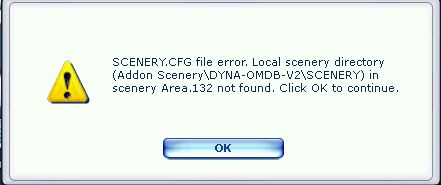

我把一些錯誤地景關掉了,不過就唯獨Area132找不到是哪一個

把scenery.cfg先做好备份,然后删除,等待重新加载,然后把插件机场地景重新添手动加到。可以试一下
