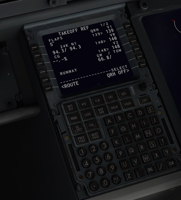

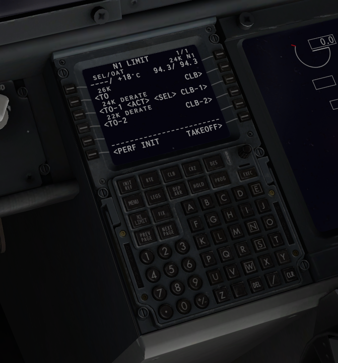

最新的zibo版738,版本好像是3.22r,在地面上不能预位自动油门,也不能计算出V1,VR,V2了,这是程序的bug,还是本来就是这样的?大家有遇到过这种情况吗?
发表于 2017-12-9 16:14:39 | 显示全部楼层
最新的zibo版738的自动油门有问题吗?-3749 最新的zibo版738的自动油门有问题吗?-4067 设置好就能预位了

发表于 2017-12-9 16:05:32 | 显示全部楼层
Release 3.22q:
- add autofill OAT after press 1LSK on N1 limit page
- fixed small bugs (navdata of date,...)
- some correction for systems (as real plane) - AP,...
Thank you very much to @Fay (real pilot B737-800) for testing, correction and videos.
Release 3.22p:
- some correction for systems (as real plane) - APU start, A/T, OAT for N1 takeoff, duct pressure...
更新日志里有讲呀 如果是p之后的版本直接点N1 limit页的1LSK 就可以自动填充了 之前版本就自己填好OAT就可以计算了

发表于 2017-12-9 17:03:59 | 显示全部楼层
可以预位的呀 你设置好就可以了
Note (systems): OAT not filled automatically on N1 page (FMC) by last update from Boeing FMC firmware. A/T can't engaged until not calculate valid N1 limit.
刚出门 回来再截图给你看吧或者
发表于 2017-12-9 17:43:11 | 显示全部楼层
最新的zibo版738的自动油门有问题吗?-1860 我也是3.22r 设置好后是能预位的..
