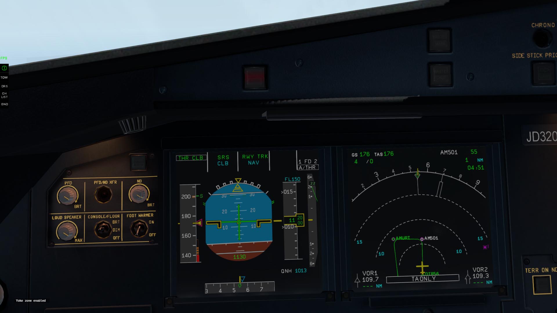

求助大神,为什么JD a320 (3.2R1)起飞时候PFD上面显示RWY TRK,而下面的NAV无法激活(如图片所示)
飞的是ZSAM-VHHH,
好几次这样子了,第一次成功激活NAV了,现在每次起飞都是RWY TRK,感谢大神解答?

发表于 2017-12-21 17:26:11 | 显示全部楼层
和330一样,根本不显示航路距离,激活ap不按航路飞...........
楼主 发表于 2017-12-21 17:42:42 | 显示全部楼层
现在不知道是机模本来就这样还是和谐的问题

发表于 2017-12-22 14:28:23 | 显示全部楼层
多激活机模几次试试,和谐机有问题的多

发表于 2017-12-23 17:03:34 | 显示全部楼层
不按航路飞应该是和谐问题,我以前的解决的方法是:按一下航向选择扭打开HDG模式,然后按回NAV模式
发表于 2017-12-23 17:04:06 | 显示全部楼层
HDG TRK和VS FPA中间的按钮点下试试

楼主 发表于 2017-12-23 18:15:25 | 显示全部楼层
叉Plane十一 发表于 2017-12-23 17:03
不按航路飞应该是和谐问题,我以前的解决的方法是:按一下航向选择扭打开HDG模式,然后按回NAV模式 ...
我按HDG,然后一直是HDG,下面一个小框着NAV,一直不跳转
楼主 发表于 2017-12-23 18:15:46 | 显示全部楼层
这个我试试,反正不行就算了,等着FF320入正
发表于 2017-12-24 17:07:29 | 显示全部楼层
我按个二三十次NAV也就出来了

楼主 发表于 2017-12-24 19:51:27 | 显示全部楼层
叉Plane十一 发表于 2017-12-24 17:07
我按个二三十次NAV也就出来了
主要我发现ND面板的上的航路信息,每次输入然Star、SID后就是错误,比如第一个航电视RW02,距离居然是100nm
发表于 2017-12-25 19:28:30 | 显示全部楼层
我以前也有这个问题 后来发现JD HDG那个钮设计的很不合理 不仔细看根本无法区分使用自动导航还是HDG 这个刚才AS320转过来感觉特明显 当时还以为和谐失效了 实际上并不存在这回事

发表于 2017-12-25 20:23:51 | 显示全部楼层
你看看你激活ap不按航路飞的时候应答机是不是也不亮的

发表于 2017-12-25 21:41:43 来自手机来自手机 | 显示全部楼层
把hdg旋钮拔一下
