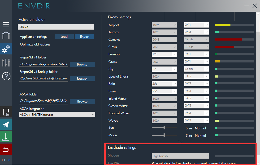

趁着圣诞打折购入了ENVTEX和ENVSHADE,安装使用的时候发现貌似这两个插件都不起作用。ENVSHADE选项是灰色的,不能选取。求助一下兄弟们,到底是怎么弄才可以?  不胜感激了。直接上图给大家看看。

楼主 发表于 2017-12-31 09:49:18 | 显示全部楼层
ttianshu63 发表于 2017-12-31 09:19
设定完得安装,最右边有安装选项图标。
兄弟指教一下,你指的最右边有安装选项图标在哪个位置?能否明示一下?不胜感激!求助一下大家关于ENVSHADE和ENVTEX的问题。(已解决)-2879
楼主 发表于 2017-12-31 09:52:29 | 显示全部楼层
设定完得安装,最右边有安装选项图标。
您指的是左边有个箭头往下的图标么?这个我点过了,提示我在P3D V4.1 里面安装成功了,但是还是没用。兄弟能否方便私信个你的QQ?帮助一下,不胜感激了,弄了大半天,都弄不好。求助一下大家关于ENVSHADE和ENVTEX的问题。(已解决)-2596

发表于 2018-1-2 10:51:46 | 显示全部楼层
右上角 Global Quality下面选 custom就是了呀
