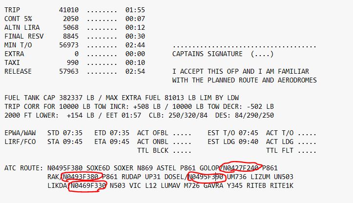

这是用PFPX规划出来的飞行计画,ATC ROUTE是个航点航路我知道,但夹杂在中间的/N0427F240、N0493F380、N0495F390、N0469F330是什么意思?
就是图中的红色的圈部分,就这部分看不明白
看起来也不像航路编号,因为当航路输入FMC会显示错误

是預設的速度和高度規定來的
N0427F240 意指427海浬, 高度FL240

请问427海浬是指从出发机场到这个航点累计距离427海里吗?
但这样好像也不太对,因为越后面的航点数字越小

寫錯了.. 這個是速度不是距離, knots, 中文來說應該是節?
再準確來說是由這一點(waypoint)開始要達到這個速度跟高度限制, 一直飛pmdg的可能發現飛機去不了那麼快
而ATC route裏顯示的是對地速度(Ground Speed), 和飛機在高空的儀表速度(IAS)是不一樣的, 因為有風阻和空氣密度的關係
過了30000英尺(feet)後是用馬赫(Mach)做速度單位, 而一般747的巡航速度(30000英尺以上)是0.78馬赫等於GS 520節, 所以是正常的
