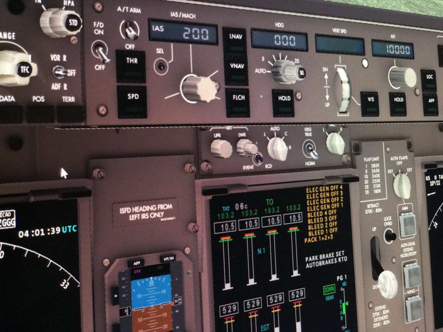

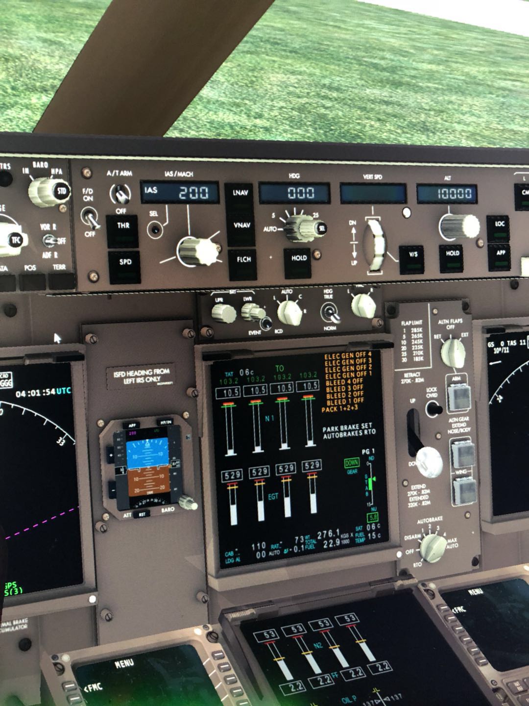

每次进游戏加载完飞机后方向舵都是想左边偏的,不管什么机型或者机场都这样。还没起飞就坠机了!还要就是油门。只要一给油飞机的警报声就想起来!本人小白一个,麻烦各位大神了!

飞机往左偏可能是因为你的方向杆一直处于往左的位置,调整回中再试试呢
起飞警报的问题,可以看看你舱内中间的那块显示屏,上面有很多黄字的那块。上面显示的是,1~4号引擎发电机没有打开,还有1~4号引气开关也处于关闭状态,另外,还有1、2号空调组组件也没有打开。以上的几种开关在你头顶的顶板上可以找到,打开就可以了。
这是飞的默认的747对吧?去坛子里找找747的教程,多学习学习吧
