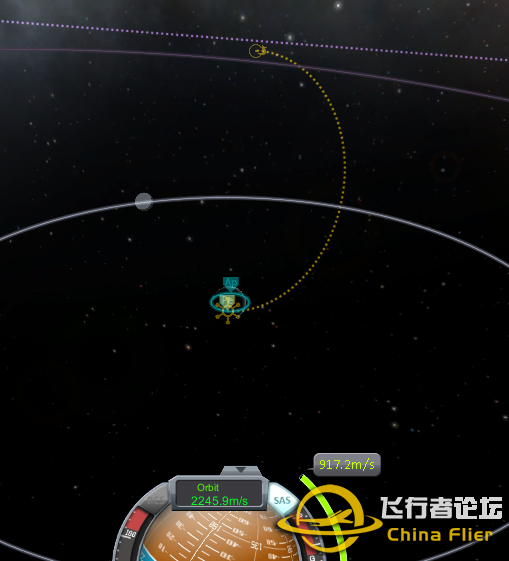

或许大家都听说过这个概念,但是有的新手不一定会使用,下面我举例一些实际运用说明:
( d' |$ j# `' d# E3 j( i, m
首先是在10km轨道一个飞行器,他突破地球引力范围,到达环太阳轨道(即人造行星)的速度增量是917.2米/秒。这是不做引力助推的情况。
第二次我们使用进入月球引力的轨道,大家发现,顺着月球公转方向进入月球引力范围(右侧)后,我们只需要836.7米/秒的增速量就能完成突破地球引力。

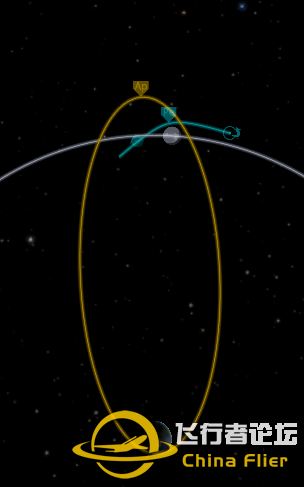

从前两张图我们可以得到,顺着月球公转方向进入月球引力范围后,月球引力会对飞行器有加速作用。

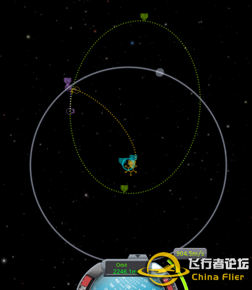

那大家就要问,引力助推只能加速吗?不是的,引力助推同样能减速,下面我们看下一个实例:
# S9 b9 J: _- @ S1 ]$ j
第三次我们同样进入月球引力范围,但是仔细看,不同之处在于,这次我们从逆着月球的公转反向进入月球引力范围(左侧)后,即使速度增量达到904.5米/秒,轨道仍然没到达月二,只在月一与月二之间。下面让我们看一个实际运用的例子:

这一次我们的轨道是从月球左侧进入月球引力范围,细心的同学会发现,通过月球引力助推后,飞行器将进入一个没有pe点的环地轨道。这就是自由回归轨道,飞行器飞跃月球,被月球的引力减速,到达一个不需要再次变轨就能返回地球的轨道。
从前三张图我们可以得到,逆着月球公转方向进入月球引力范围后,月球引力会对飞行器有减速作用。
