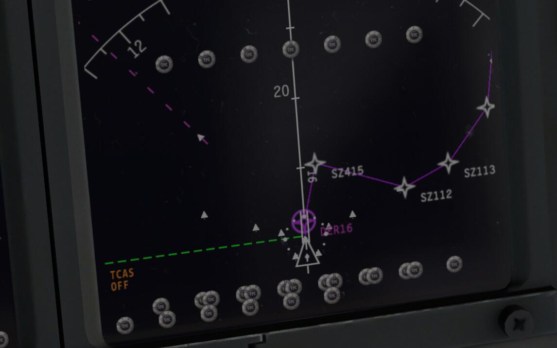

我用P3D的步骤来开XP11里的738   但是XP11里一直是这样,好多地方都是这样  请问怎么回事 是我没装好MOD吗

发表于 2018-2-13 18:50:03 | 显示全部楼层
凤阳版本的RGmod 和zibo737的版本不一样的。所以会这样。门本来就不能开。然后你要想去下载zibo的738可以去这里http://bbs.chinaflier.com/forum.php?mod=viewthread&tid=32162
至于图是737ultimate的。貌似还没发布。
原帖地址
https://forums.x-plane.org/index.php?/forums/topic/127175-boeing-737-ultimate/
