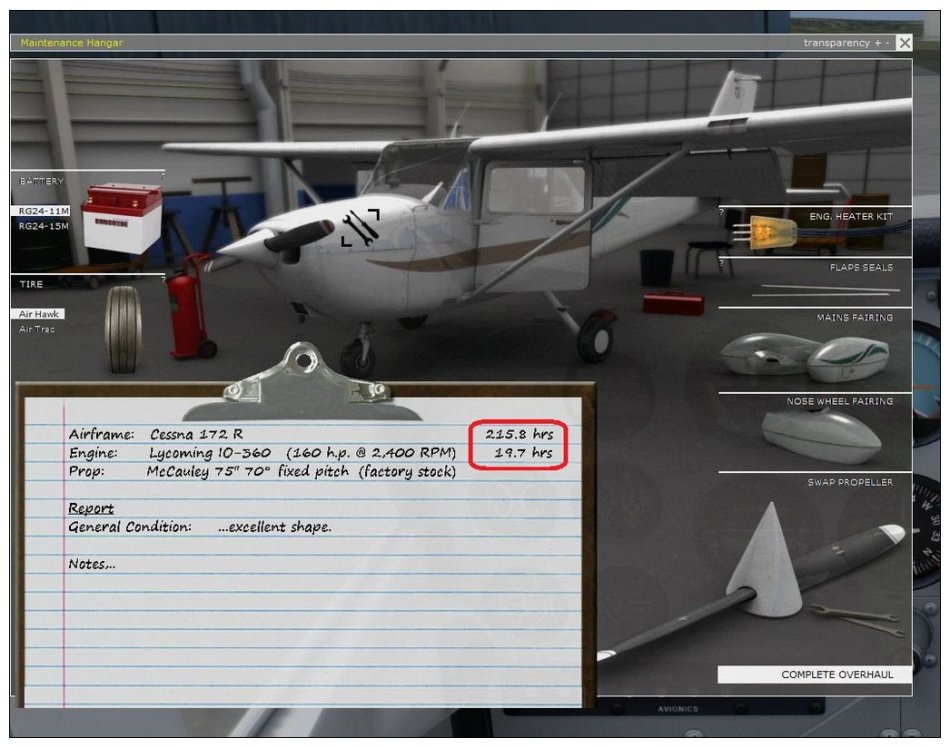

看一下飞机的维护记录,通常租赁的飞机有100小时的定检和年检,确保你要飞的飞机都是在检验时间内的,否则飞机不适航。模拟中,貌似没有这些记录,那么就看一下飞机的维修记录本过过瘾吧,A2A172的插件按shift+7是维护界面。25小时要更换一次机油,100小时来个Overhaul,也是很酸爽的,反正不花我的钱。

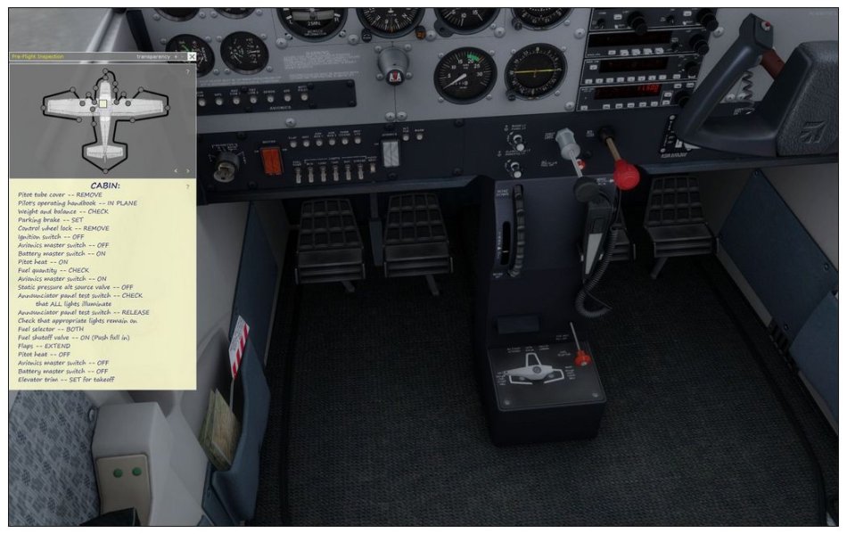

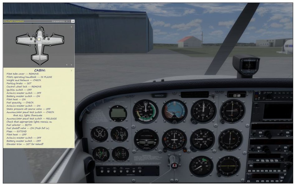

检查好证件,坐到驾驶舱里面,拿出检查单,开始做飞行前的检查。A2A172R插件可以按shift+8调出起飞前检查单。根据检查单上的项目一条一条的做既可。仔细看哦,A2A虽然做的精致,但真正的preflight检查可不是点一圈就完了,有很多她没有提到的地方,实际中也是要查的。
模拟到真实系列之塞斯纳172转场飞行(1)-1729
移除皮托管套。
模拟到真实系列之塞斯纳172转场飞行(1)-4217

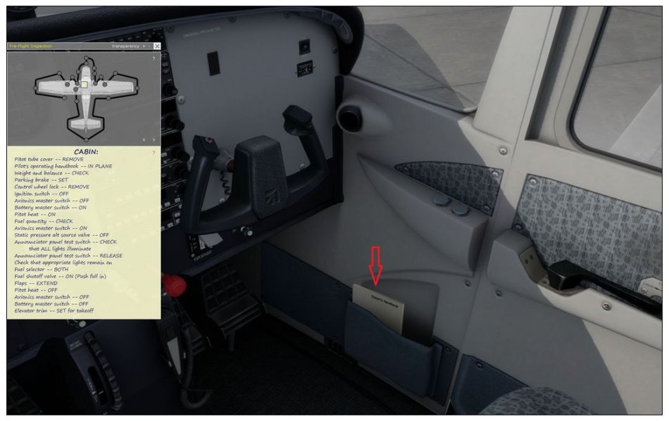

A2A 172R飞机的手册在右侧口袋里面,虽然不全,但有其他的检查单项目,一会儿我们会用到。
模拟到真实系列之塞斯纳172转场飞行(1)-3404
检查测试警告灯。
模拟到真实系列之塞斯纳172转场飞行(1)-7117
油箱选择和断油阀的初始状态,要将油箱选择调整为Both位,并且推入断油阀,打开供油。
模拟到真实系列之塞斯纳172转场飞行(1)-2151
升降舵配平调整到起飞位置。
模拟到真实系列之塞斯纳172转场飞行(1)-7331

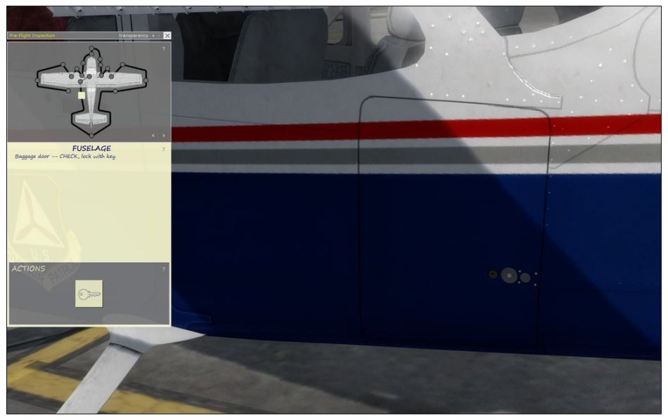

检查行李舱门,关闭锁好。也许有时你看到后面藏着一具尸体,那么请不要声张。
模拟到真实系列之塞斯纳172转场飞行(1)-9840

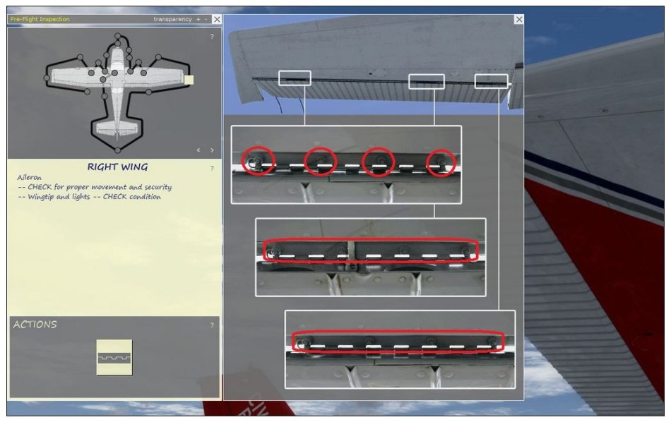

实际中,通常我们会从翼根到翼尖检查。不过项目都是一样的,我就跟着A2A的视图顺序做好了。检查副翼,同样,小心的移动整个行程,看是否有受阻的情况。
模拟到真实系列之塞斯纳172转场飞行(1)-2854
检查副翼的连接,每处连接有四个螺母,确保他们都存在并且不松动。
模拟到真实系列之塞斯纳172转场飞行(1)-6610
对应的,在机翼上方你应该可以看到四颗螺栓,不过嘛,A2A这架172R貌似。。。没有。。。(A家,你确定你家飞机的副翼不会被吹掉么。。。)

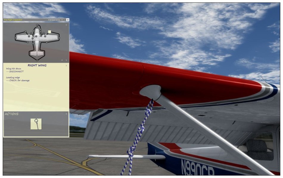

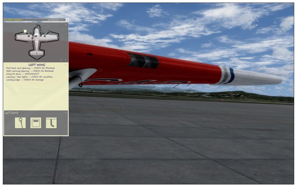

继续,看主翼前方,解开tiedown。
模拟到真实系列之塞斯纳172转场飞行(1)-3552
看主翼前缘是否有损伤。
模拟到真实系列之塞斯纳172转场飞行(1)-5404

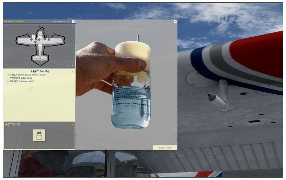

从机翼下方的取样点取油样。看油是否被污染,是否有水分。有水分就是有水珠在里面,沉底。

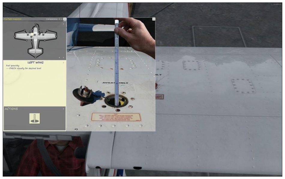

然后爬上机翼,检查油量,如果是满油,打开盖子看就能看到满满的油液面了。反正我那时候基本没用过油尺。当然A2A既然做了,你就看一下,很方便。实际中,飞机的油量大多靠这个步骤检查,飞机里面那个油量表嘛,10架有9架不准,FAA规定那块表唯一需要准的时候,是油箱空了的时候。所以,如果你看到还有半箱油,她可以是满油,可以是半箱,可以是1/4箱,纯粹看心情。

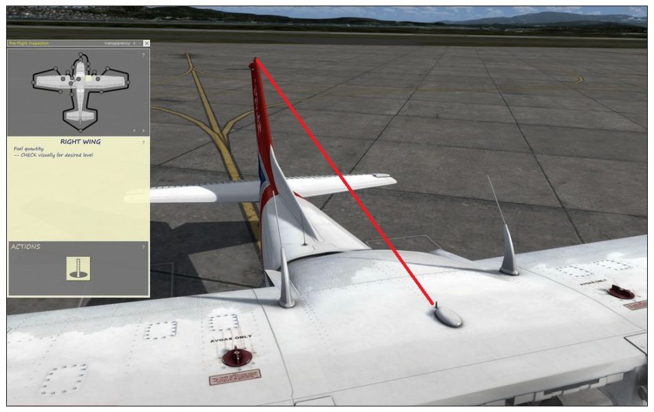

另外,看一下天线,主翼上对称的两个天线是甚高频无线电的天线,中间那个是GPS天线。在尾翼前缘那个是ELT(EmergencyLocator Transmitter)的天线。如果老一些的飞机,还会有一根ADF用的指向天线,结合飞机底部的ADFloop天线一起使用的,如我图中红线标注的位置。A2A 的172R没有,也许她用的新式的ADF天线吧。
关于天线AOPA有篇文章很好,有兴趣可以阅读:
http://flighttraining.aopa.org/students/presolo/special/antenna.html

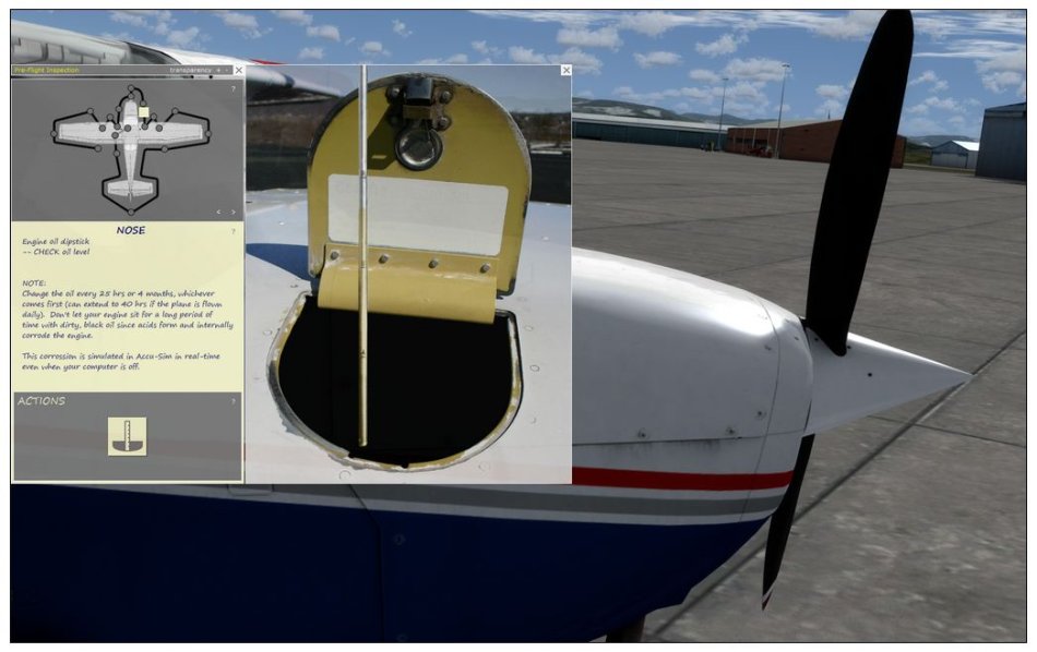

从飞机上下来,检查一下滑油的油量,以及颜色。通常滑油油量在手册中会有说明,这架飞机应该是不低于6夸脱即可,长途飞行大于7夸脱比较保险。不用每次都加到8。把滑油尺插回去装好,千万不要拧太紧了,轻轻拧上。然后旁边还有一个扳手,拉一下,发现脚下一湿。。。

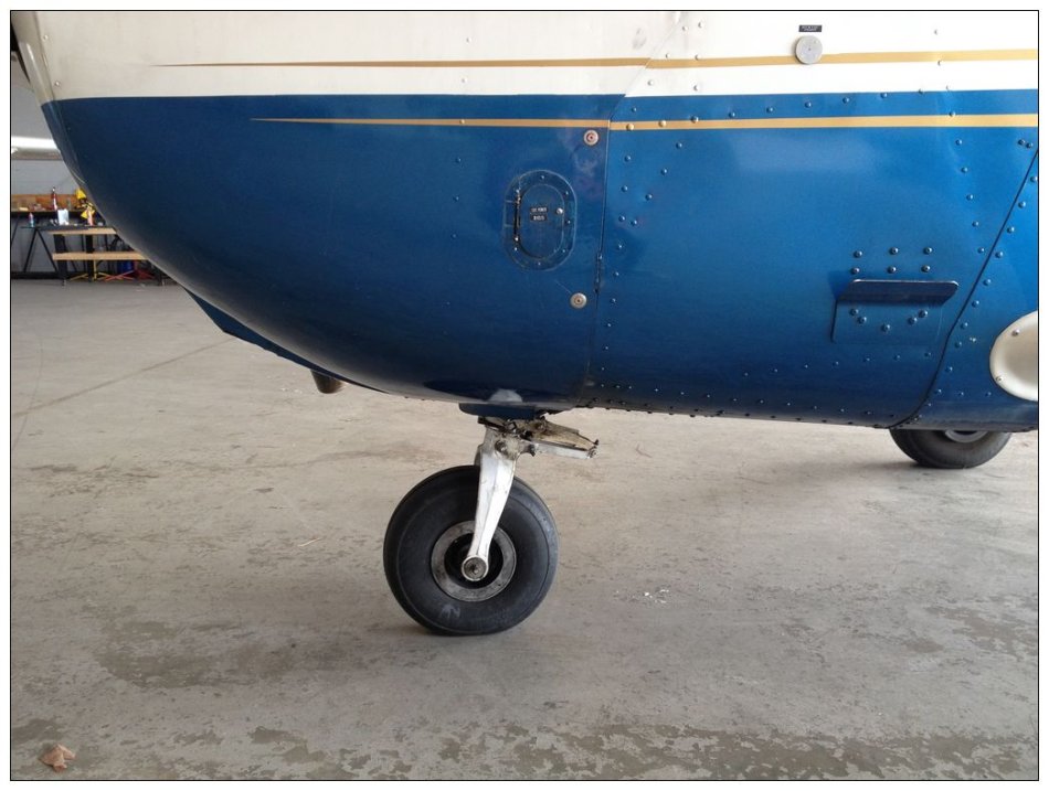

这个图很有迷惑性,其实这个地方的油样和机翼下的取法不同,刚才拉的那一下就会有个喷嘴喷出一些油来。如果你胳膊长腿长,那么可以同时完成这个高难度动作。博主身高1米9,曾有幸成为全机场唯一能完成这个高难度动作的人。如果你够不着,一个方法是叫个小弟来帮忙。如果你就是小弟,那就多拉一两下好了,有水的话,一般也放出去了,反正不是我掏油钱。另外,看一下前轮的液压减震装置是否正常,如果不正常,你将不会看到银白色的那段活动部分。
模拟到真实系列之塞斯纳172转场飞行(1)-2077
模拟到真实系列之塞斯纳172转场飞行(1)-8144
图:一架前轮液压减震装置漏油的Cessna 172N飞机,必须要维修才可以重新上天。

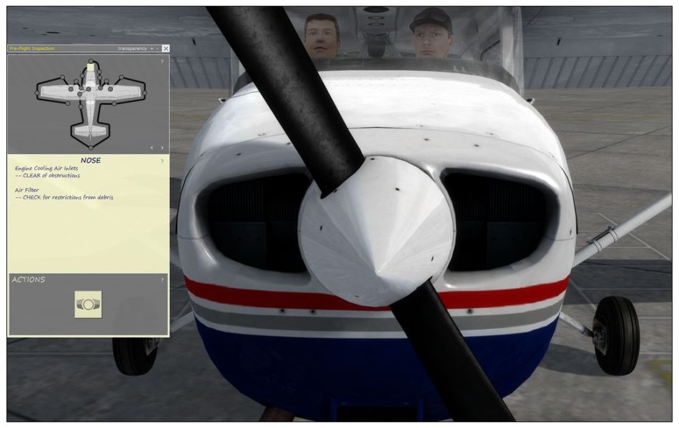

检查进气散热口是否有异物,另外,这里面一般都有条发电机的皮带,指触一下,看是否牢固。

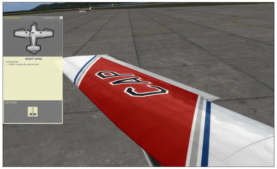

右翼的油量,和左翼类似。

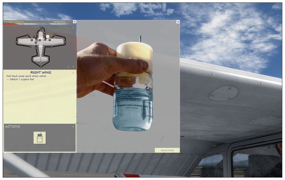

右翼油箱的油质检查,和左翼的检查类似。

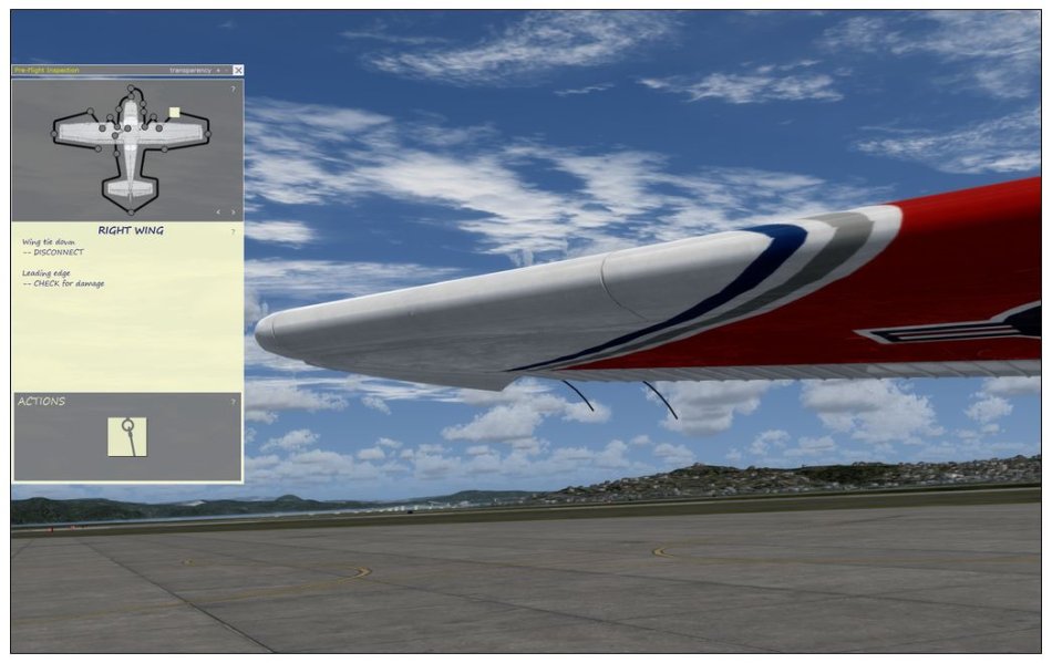

把右翼的tiedown解开,检查失速警报口,以及油箱开孔,不要有异物堵塞。
模拟到真实系列之塞斯纳172转场飞行(1)-7446
右翼前缘。

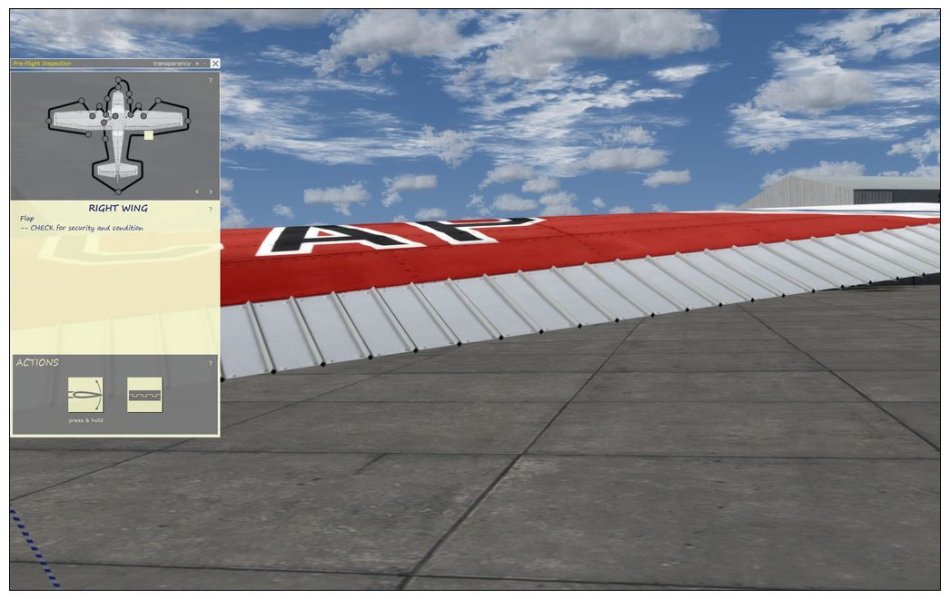

右侧襟翼,与左侧襟翼检查类似。

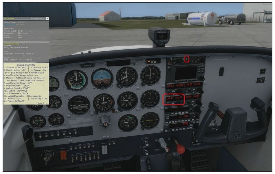

在启动之前,有一件事情是必须要记得做的,就是记录飞机的Hobbs Meter。这个表在飞机仪表板的右侧。就是这个东西。
模拟到真实系列之塞斯纳172转场飞行(1)-7823
为什么呢?因为这东西关系到你要支付多少钱。通常来说,租赁的飞机会以这个小时数来收费,如这张图,前面的黑色背景白色数字209为小时数,后面的白色背景的黑色数字是1/10小时,所以图中的小时数就是209.9小时,等你飞回来,关闭发动机,再读一次,就得出了你的飞行小时数。这个小时数除了用来计算你要支付的费用,还决定着你填写飞行记录本的时间。出发当日,我记录的时间是211.3小时。

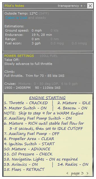

记录好之后,把座椅调好,安全带系上,肩带绑上,门关好。拿出检查单,翻到Before starting的部分。A2A172R的插件,可以点击右侧口袋里面的手册,打开检查单,翻到Engine Starting的页面。
模拟到真实系列之塞斯纳172转场飞行(1)-4593
对应检查单上的条目,按顺序做如下的步骤:
1. 拉出停留刹车或者用双脚压住刹车踏板。将油门推入大概半厘米左右。
2. 检查混合比处于贫油位置(拉出),确认电子设备开关关闭(避免启动时电流过大损坏电器设备)
3. 打开主开关的电池和发电机开关,就是红色的两个开关。
4. 把Beacon灯打开。
5.因为是今天的第一次启动,加上天气不算暖和,我们需要给燃烧室注入一些油气,这个过程叫Prime。这架172R的飞机是燃油直喷发动机,所以我们打开辅助油泵。
6.将混合比推入到富油位置,观察左边的燃油流量表,有燃油注入,3-5秒后,拉出混合比。如果你没有看到燃油流入,检查你的油箱选择阀门和断油开关是不是设置好了。
7. 把辅助油泵关闭。
8. 扫视周围,看是否有人员、动物靠近,对动物,尤其是猫!!打开窗户,对着外面大声喊“Clear” 如果你喜欢也可以喊 “ClearProp”。有人说刚开始学飞的学员在喊这句话时,最能感觉到自己是飞行员。喊完稍等一下,继续观察外面,用你的视觉和听觉感知是否有什么活物在附近。如果没有,那么继续。
9. 将磁电机波到Both的位置,然后再向右拨动,启动发动机。
10.发动机会开始转,不要着急,等发动机转了半圈到一圈之后,推入混合比。走运的话,发动机应该打着了。打不着的原因有很多,归根结底还是对发动机的理解不足,所以去读书吧。
11.发动机启动之后,将转速调整到800-1000转,混合比拉出一些避免火花塞积碳。然后看滑油压力是否在绿色区间。如果夏天30秒内、或者冬天60秒内还不是绿区,应该关闭发动机做检查,继续使用可能会损坏发动机。
12.灯光按需。按照FAA的法规要求,航行灯(Nav)和频闪灯(Strobe)在日落到日出的时间必须打开,日落和日出是由天文台公布的时间,具有法律效力。其他时间这些灯光不是必须的。如果你不带乘客,甚至在夜间连着陆灯都不是必须的。当然能见度不佳的话,打开这些灯有助于别人发现你。
13. 把航空电子设备开关打开。那个白色的大按钮。
14. 无线电打开,应答机调到Standby的模式。按需打开其他的电子设备,如GPS,ADF等等。
15. 将襟翼收起。我们在飞行前检查的时候将襟翼放出的,还记得吧。
