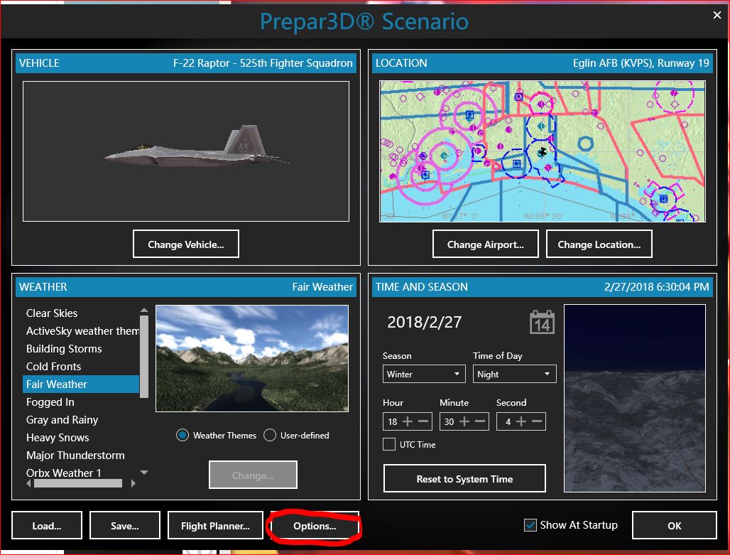

发表于 2018-2-26 12:14:22 | 显示全部楼层
在红圈处找到自己的油门组件,按照设置就行了

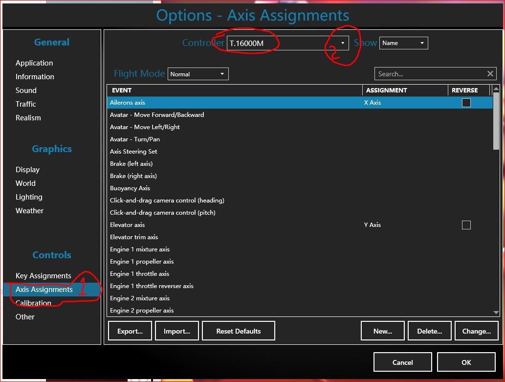

发表于 2018-2-27 18:52:32 | 显示全部楼层
1.选择设置:

2. 选择红圈1 轴设置,在红圈2中点击能看见你的摇杆和油门(T.16000M是我的杆。你的自己去看)

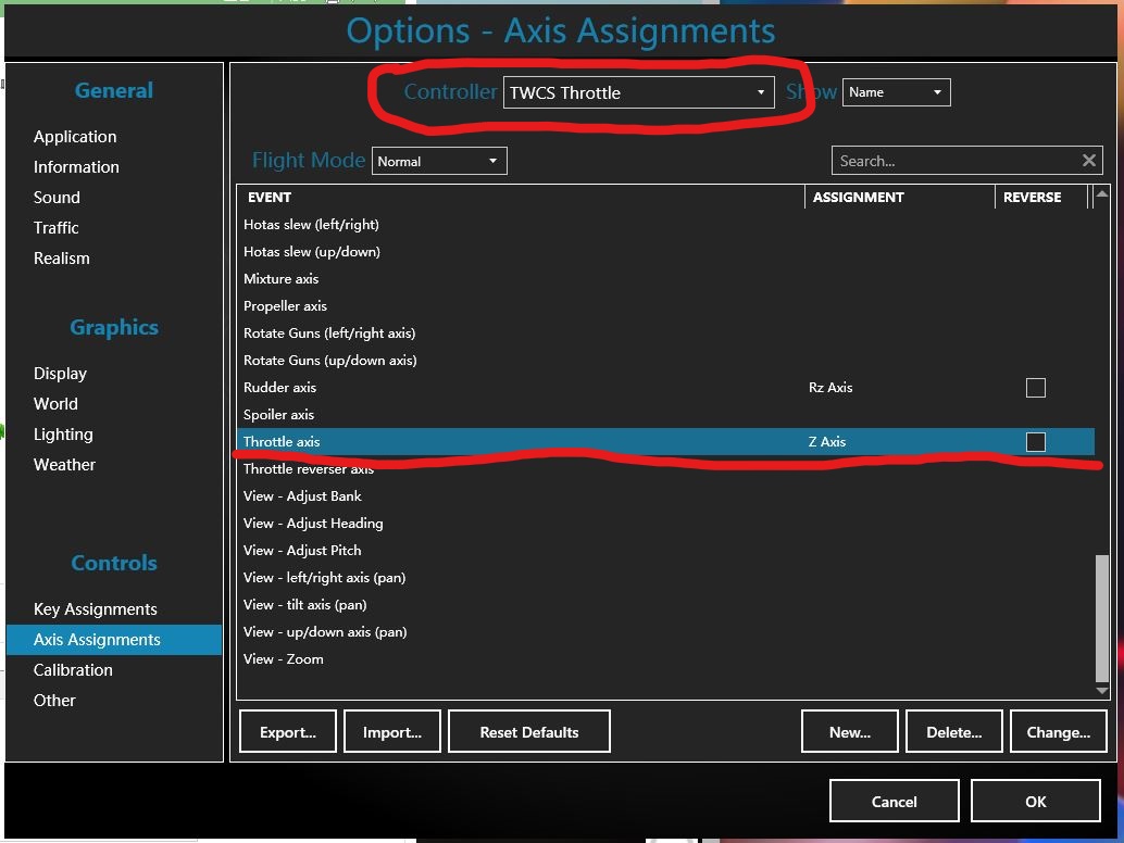

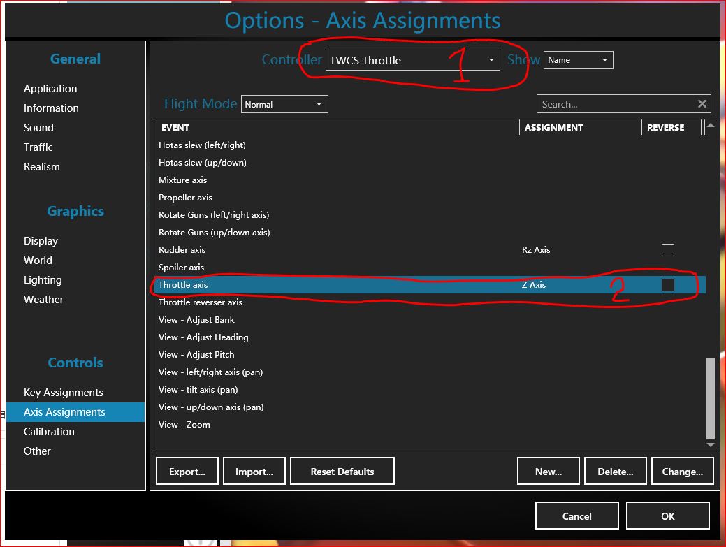

3. 在红圈1处选好油门,并找到红圈2处的油门轴,双击油门轴:Throttle axis    (红圈1出TWCS Throttle 是我的油门。你的自己去看)

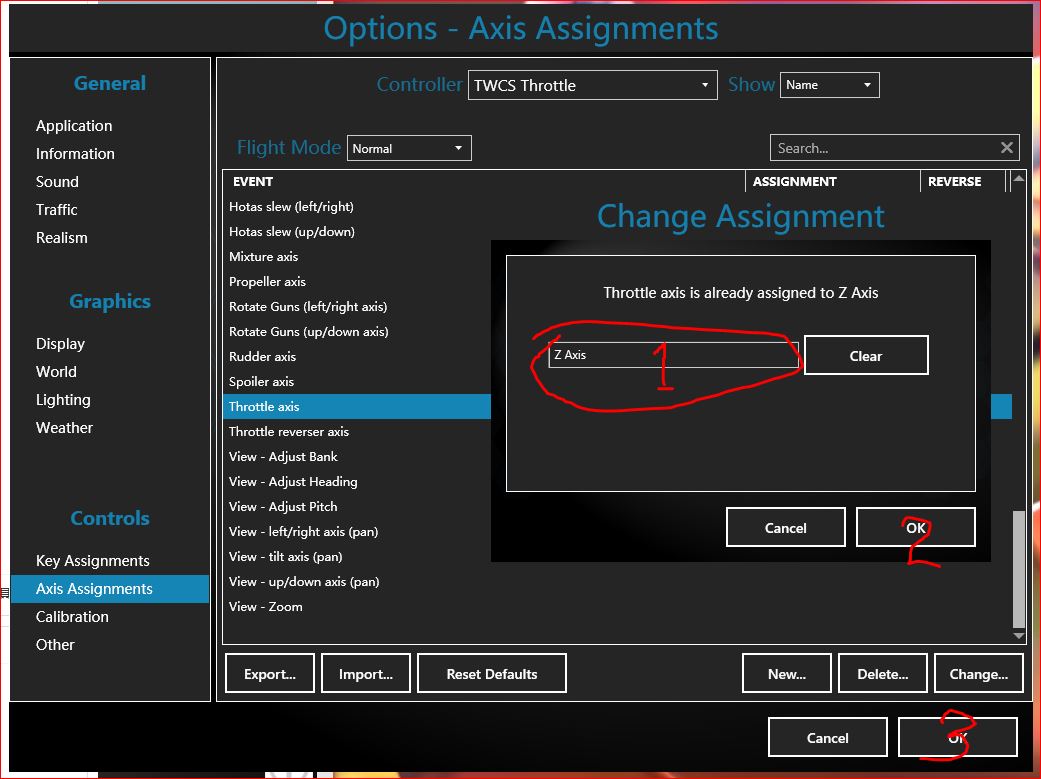

4. 双击油门轴:Throttle axis   会出现设置项,来回推动你的莱仕达的油门,Z Axis 就会出现在红圈1处。然后一路OK 。完毕
