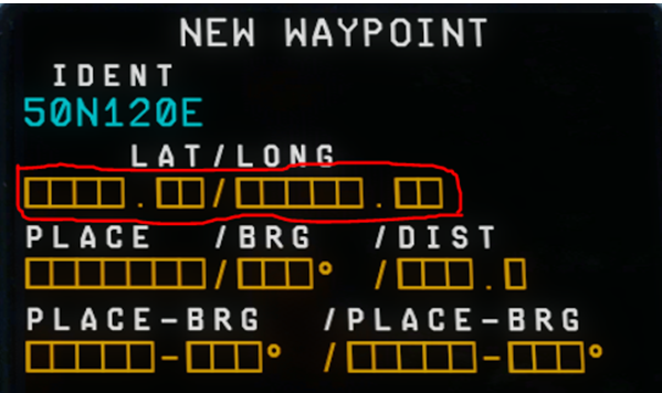

一,波音经纬度的输入方法:  (PMDG)
北纬东经
50N120E(5000N/12000E) N50E120N5000.0E12000.0
50N080E(5000N/08000E)N50E120N5000.0E08000.0
南纬东经
50S120E(5000S/12000E) S50E120  S5000.0E12000.0
50S080E(5000S/08000E)S50E080  S5000.0E08000.0
北纬西经
50N120W(5000N/12000W)N50W120N5000.0W12000.0
50N080W(5000N/08000W)N50W080N5000.0W08000.0
南纬西经
50S120W(5000S/12000W)S50W120S5000.0W12000.0
50S080W(5000S/08000W)S50W080S5000.0W08000.0
二,空客经纬度输入方法:
(一)间接输入经纬度的方法(BBS)
北纬东经
50N120E  →  50E20 (当经度≥100°)
50N080E  →  5080E (当经度<100°)
南纬东经
50S120E  →  50S20 (当经度≥100°)
50S080E  →  5080S (当经度<100°)
北纬西经
50N120W →  50N20 (当经度≥100°)
50N080W →  5080N (当经度<100°)
南纬西经
50S120W →50W20 (当经度≥100°)
50S080W → 5080W (当经度<100°)
直接输入经纬度的方法:  ( AS、FSL)
波音空客经纬度的输入方法-4965
如:50N120E在LAT/LONG下输入:N5000.0/E 12000.0
北纬东经
50N120E  →  N5000.0/E12000.0
50N080E  →  N5000.0/E08000.0
南纬东经
50S120E  →  S5000.0/E12000.0
50S080E  →  S5000.0/E08000.0
北纬西经
50N120W →  N5000.0/W12000.0
50N080W →  N5000.0/W08000.0
南纬西经
50S120W → S5000.0/W12000.0
50S080W → S5000.0/W08000.0
