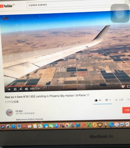

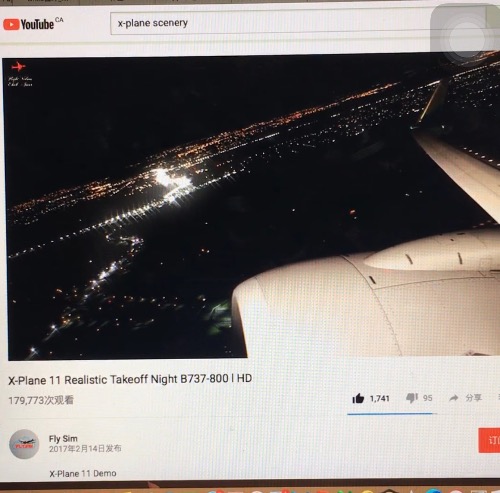

大家好,我很早以前玩过FSX,现在刚接触xplane。在Youtube上看了好多视频,这两个视频里的地景实在是太惊艳了。请问有什么地景能达到这种效果。另外地景是直接装全球地景比较好,还是亚洲欧洲这样装比较好,装了地景之后再装机场插件,会有冲突吗? 没有查到相关资料,问题比较多,请大家多多指点

发表于 2018-3-8 12:12:12 | 显示全部楼层
第一张图用了reshade,调光影的。后两张图片是orthophoto,卫星地景。你说的全球地景是最基本的地景,最好全都装,如果不装的话全是海洋没有陆地的。

发表于 2018-3-8 12:27:14 | 显示全部楼层
Kai 发表于 2018-3-8 12:20
orthophoto是插件吗?
orthophoto不是直接安装到xp的插件,而是一款把卫星贴图转换成xp地景的工具。你去这个网页,里面有做好的现成的美国地景:https://forums.x-plane.org/index.php?/files/file/36327-us-orthophotos/
楼主 发表于 2018-3-8 12:35:31 | 显示全部楼层
YutongZhang 发表于 2018-3-8 12:27
orthophoto不是直接安装到xp的插件,而是一款把卫星贴图转换成xp地景的工具。你去这个网页,里面有做好的 ...
谢谢,第一个夜景的灯道路之类的需要插件吗,还是本来就有了? 另外装了卫星地景,不同城市不同洲和机场地景还需要装全球地景吗?怎么才能有最好的效果呢?
发表于 2018-3-8 13:30:32 | 显示全部楼层
Kai 发表于 2018-3-8 12:35
谢谢,第一个夜景的灯道路之类的需要插件吗,还是本来就有了? 另外装了卫星地景,不同城市不同洲和机场 ...
夜景暂时可以不搞,xp的夜景比P3D好太多了,默认的用着就可以。xp自带的全球地景是要装的,要不全是海洋。其他第三方地景按需
