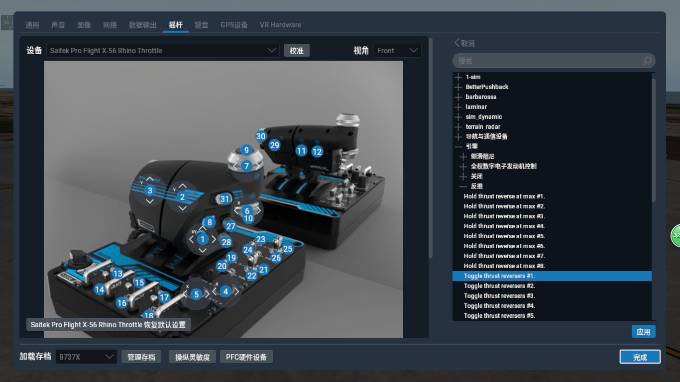

  后来,在对指令进行搜索时发现,在laminar指令集合下有B738和b738(“B”有大小写之分)两个分支,其中B738为添加zibo MOD后才有的指令集合,而b738为默认指令集合。通过选择B738下面的指令,成功的实现了对大部分舱内按钮的控制。

  首先针对节流阀进行配置。两个油门分别对应两个推力手柄,这一点没有问题。说实话,相较于波音,空客机型更能发挥其优异特性。因为波音在接通自动油门后,节流阀是会随着推力发生变化的,而空客则是采用多个卡位,使用不同的发动机推力模式。油门中的反推功能起初是设定在8号按钮上的,这样拉反推就是对两个节流阀同时进行控制。经过初步体验后,遂将反推按钮设定在了节流阀背面的按钮上,即图中11、12号按钮。这样一来,两个节流阀的反推可以分别控制。

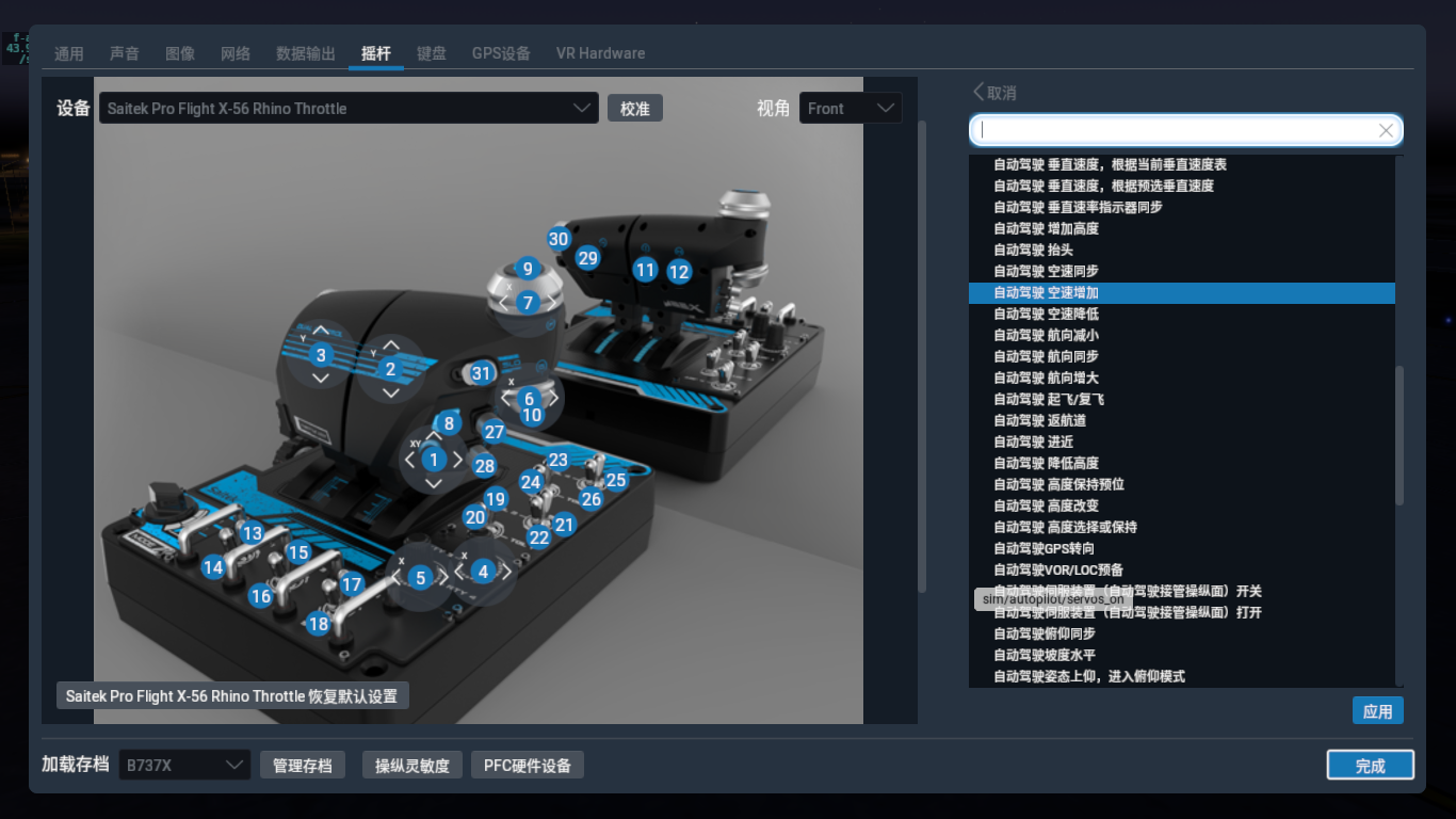

  再看到自动驾驶设备的高度和航向功能。由于整套设备旋钮相对较少,就采用了27、28两个迷你模拟摇杆。考虑到高度和航向的两种概念,于是设定了上下方向拨动为高度调整,左右拨动为航向调整的模式。对于上下两个不同的迷你模拟摇杆,在具体分配上也是有讲究的。因为靠上的模拟摇杆使用起来稍有不便,下侧的模拟摇杆便于使用,就把主要的ALT和HEADING功能设置到了下面的杆上。上面的模拟摇杆则定义了COURSE和SPEED两种功能。

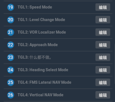

  而对于右侧纵向排列的四个拨动开关(TGL1-4)则定义了不同的自动驾驶模式,而且尽量做到相近功能安排在一个拨动开关上。因为拨动开关的设计是拨动后自动回中,并非固定在某一位置,所以给功能的定义提供了更大空间。比如LNAV和VNAV设定在一起,VOR LOC和APP设定在一起,SPEED和LVL CHG设定在一起等。这几个按键并没有具体的顺序要求,尽量和真机顺序相同,比较舒服即可。

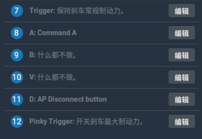

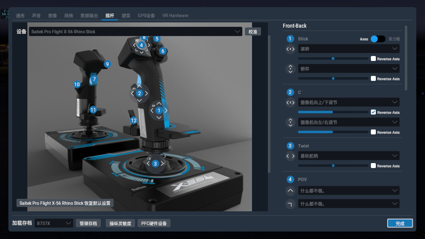

  对于侧杆,由于笔者常飞民航客机,不习惯在侧杆上设置太多功能,这里仅仅定义了刹车和自动驾驶按钮。在侧杆后部,有两个扳机,下面的扳机要稍大稍紧些(11号按钮),上面的扳机(7号按钮)要便于操作灵活些。笔者就把上面的扳机定义为常规刹车,按住可以保持制动。下部的扳机被定义为停留刹车,即施加最大刹车压力,可以理解为手刹
【罗技X56评测】模拟飞行好伙伴,X56在x-plane中的应用-9775
【罗技X56评测】模拟飞行好伙伴,X56在x-plane中的应用-6468
对于空客机型来讲,侧杆上有超控按钮,按下可以脱开自动驾驶。而x-plane整套逻辑偏向波音风格,找不到特别合适的命令。在一番思索之后,笔者将侧杆顶部的8号按钮定义为自动驾驶脱开键。这样,在最终进近阶段,即可在空客机型上达到类似超控按钮的功能。而对于波音机型,则可以理解为自动驾驶断开按钮。
