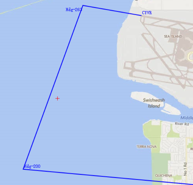

PMDG777 FMC的离场程序貌似出错了,比如从HDG-263到HDG-200之间的距离无法读出来,飞机会一直往前飞,请问如何可以解决呢?谢谢ww
请教一个问题-4517
请教一个问题-6639
楼主 发表于 2018-4-4 13:22:04 | 显示全部楼层
具体就是这样子,离场程序中的路程好像都没了,无法接驳
请教一个问题-9023
楼主 发表于 2018-4-4 13:24:42 | 显示全部楼层
这样看更清楚,两个点完全断开了
请教一个问题-6812
楼主 发表于 2018-4-4 14:24:06 | 显示全部楼层
试了试别的,发现大多数离场程序都没问题,其中这里温哥华机场的离场程序数据是 RNW 26R HDG 263 UNTIL 500 HDG 200 VECTORS,在VECTORS之后就没有了,不像很多离场程序会有一个FIX。仔细看了看,发现以VECTORS结尾的离场程序是无法接驳两个点的。具体原因是为什么呢?
发表于 2018-4-4 16:37:50 | 显示全部楼层
VECTORS是保持此航向等待管制员雷达引导飞下一个点,所以不直接连接。北美这种程序挺常见的,模飞没管制的情况下就是自己估摸着差不多了就直飞下一个点
发表于 2018-4-4 18:17:20 | 显示全部楼层
用ADSIX航点把VECTORS替换掉就好了 北美这种情况我遇到过 以前的大神们帮我解决的
发表于 2018-4-5 00:59:14 | 显示全部楼层
你把VECTORS删除掉,下一个航点接上就行了
楼主 发表于 2018-4-5 10:09:52 | 显示全部楼层
barnettgao 发表于 2018-4-4 16:37
VECTORS是保持此航向等待管制员雷达引导飞下一个点,所以不直接连接。北美这种程序挺常见的,模飞没管制的 ...
原来是这样子,谢谢啦
楼主 发表于 2018-4-5 10:10:22 | 显示全部楼层
ttianshu63 发表于 2018-4-4 16:47
起飞后用ADSIX航点把VECTORS替换掉就接上了。
嗯嗯好的谢谢ww
楼主 发表于 2018-4-5 10:10:44 | 显示全部楼层
1541451541 发表于 2018-4-4 18:17
用ADSIX航点把VECTORS替换掉就好了 北美这种情况我遇到过 以前的大神们帮我解决的 ...
对北美挺多的温哥华多伦多都有这样的离场程序
楼主 发表于 2018-4-5 10:11:00 | 显示全部楼层
嗯嗯试了这样非常稳
