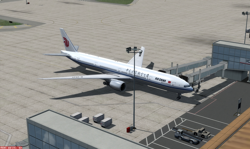

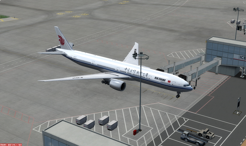

装了FTX Global BASE Pack/orbxlibs/vector/EU 德国南部北部/aerosoft的法兰克福/WF的zbaa
现在在法兰克福和首都机场的所有飞机地面都不显示阴影,但是在某个角度会有,但是有阴影时地面贴图应该是在底层,新装的机场地景是在上层,试过很多方法也没有调整过来,不知道群里有没有遇到过同样问题的飞友,帮忙给看一下。说的可能不太清楚,看图吧。。
地面贴图正确,但是没有阴影

飞机,包括地勤车都是有阴影的,但是贴图明显是老贴图
求助~地面没有飞机阴影-9316
发表于 2018-4-16 20:43:37 | 显示全部楼层
尝试删除默认机场文件

发表于 2018-4-16 22:20:58 | 显示全部楼层
用ade搜一下就知道 备份一下就行

发表于 2018-4-17 10:23:06 | 显示全部楼层
打开动态灯光试试
发表于 2018-4-17 10:41:34 | 显示全部楼层
默认首都机场是Prepar3D v4\Scenery\0902的APX79170

楼主 发表于 2018-4-17 11:01:55 | 显示全部楼层
感谢,成功了!
楼主 发表于 2018-4-17 11:03:47 | 显示全部楼层
cattit 发表于 2018-4-17 10:55
有结果了吗?求科普
阴影有显示了,我这个可能算个案吧,删掉底层贴图就好了,但是麻烦在之前不知道哪个文件是原底层文件,不知道该怎么删除。。。
