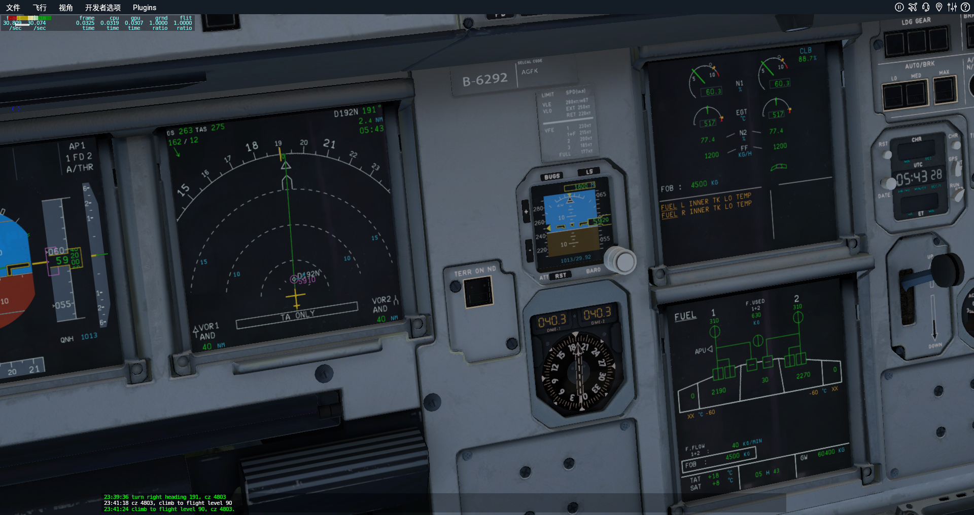

请问各位,FF320在冷舱启动的时候会出现如图所示的提示,直到起飞也无法消除,我是按照FSL320的冷舱启动流程进行的,是哪里没做对?请问怎么能消除这个警报?

第一张应该是油泵没有打开。第二张是你带的油不够,飞不到这个地方

不是这个原因,按理说油泵开了应该解除啊,可是没有,而且我的油能多飞两小时,不应该不够

内油箱温度-60,外油箱温度指示XX,油箱温度传感器坏了,换吧……请教一个FF320冷舱启动的警报问题?-7260 请教一个FF320冷舱启动的警报问题?-8385

油温太低的,问题,你环境温度多少

燃油温过低

clr试试按一下消一条

这个我还真没注意,应该有十几度

我晚上回去再试试!难道是油泵开的太晚?但是fsl320没这个现象
