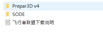

安装文件内有个SODE的文件夹,这个文件夹正确应该放在哪里?

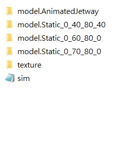

文件夹内容像下面这样,登机桥是不是就在这里面? 这要怎么装?

首先你要安装SODE。 然后安装包里的SODE文件夹放在C:\ProgramData\12bPilot 这个路径 覆盖。

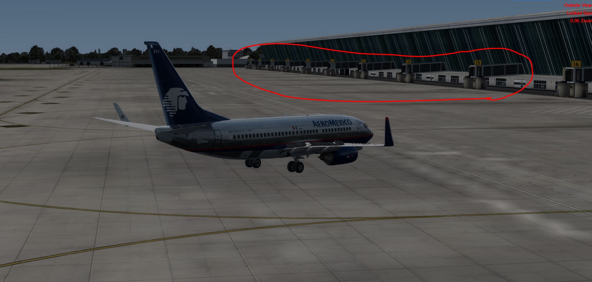

登机桥是出现了,但是不能动,这个地景插件是本来就不能动吗?

我有买正版的GSX,所以SODE一直都有装,但奇怪的是GSX还是找不到登机桥
我得从SODE那边选择登机桥才会动作,而且登机桥的默认位置感觉两座登机桥是黏再一起的
