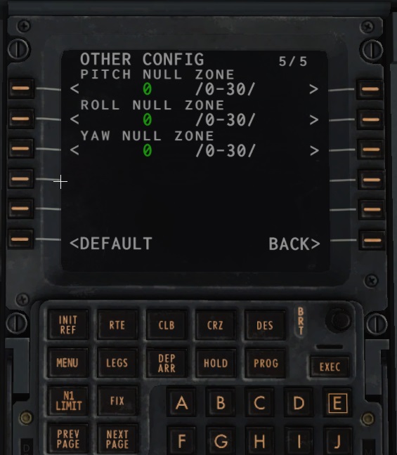

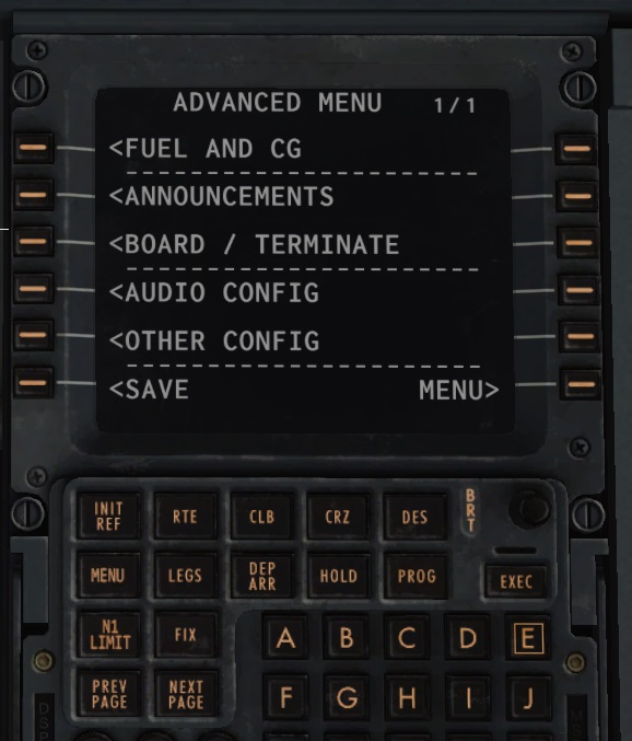

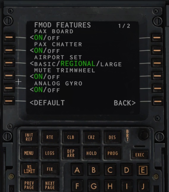

        Zibo版B738机模确实不错,也一直在用,几乎每天都跟着更新,但是这个机模的FMC里一些设置看不懂,英文太差,百度翻译也不明白,论坛里也找不到这个详细教程,在此问下飞友大神,有知道的吗?就比如下面几个图片里的,不知道是什么设置,还有其他没有截图的一些设置,可以详细将FMC的设置选项里内容解答一下吗?非常感谢!关于Zibo版的FMC问题-5860 关于Zibo版的FMC问题-8387 关于Zibo版的FMC问题-6557

Fuel and CG 油料和center of gravity重心
Board / Terminate 登机 / 终止
PAX BOARD 乘客登机(音效)
PAX CHATTER 乘客聊天(音效)
MUTE TRIMWHEEL 配平盘(音效)
ANALOG GYRO 模拟制式的陀螺仪(音效)
PITCH NULL ZONE 上下方向的摇杆死区
ROLL NULL ZONE 左右倾斜方向的摇杆死区
YAW NULL ZONE 偏航方向的摇杆死区
回复 支持 1 反对 0
发表于 2018-5-8 13:57:08 | 显示全部楼层
advance menu是机模属性的一些设置,类似于pmdg里的fs action.具体的fmc设置教程百度pmdg737的即可,基本上是差不多的
