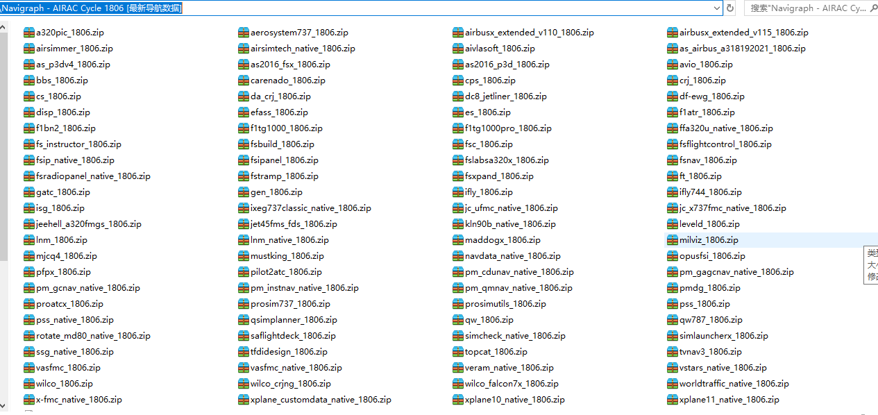

楼主 发表于 2018-6-23 12:08:21 | 显示全部楼层
下载了1806,解压后,没有发现Toliss A319的安装包,其它家空客的有,如FF等……

楼主 发表于 2018-6-25 06:41:01 | 显示全部楼层
酷冷丁 发表于 2018-6-25 00:40
百度下就有了呀,airac1807
你好,没有找到Toliss开头的安装包呀?怎么办呀?

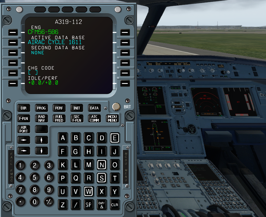

发表于 2018-6-28 05:01:49 | 显示全部楼层
看到截图请教一下,就是比如16年的导航数据更换到18年的,飞行同一个航线的话可以感觉到什么区别吗?

参照本帖各位回复及X-Plane 11导航文件安装与更新(http://bbs.chinaflier.com/forum. ... 86&fromuid=3501),已经成功升级Toliss A319的导航数据。
现将升级过程也大家分享一下,由于本人水平有限,不足之处,敬请谅解。
首先感谢的是酷冷丁飞友,在他的指导下下载了1806,再结合X-Plane 11导航文件安装与更新的帖子,可是里面没有发现Toliss A319导航升级包,所以只能是先升级xlpane11的导航数据再说,就把下载的1806导航数据文件中XPlane11_Native_1806.zip文件全部解压缩到这个\Customdata\目录下,\Customdata\目录下应该至少包括以下几个文件和目录:earth_nav.datearth_awy.datearth_fix.dat以及CIFP/目录。
然后打开A319机模,查看导航数据的版本,结果令人惊讶,原来A319的导航数据是采用XP11自带的导航数据,只需要升级XP11的导航数据即可,不需要再给机模单独安装导航数据。
