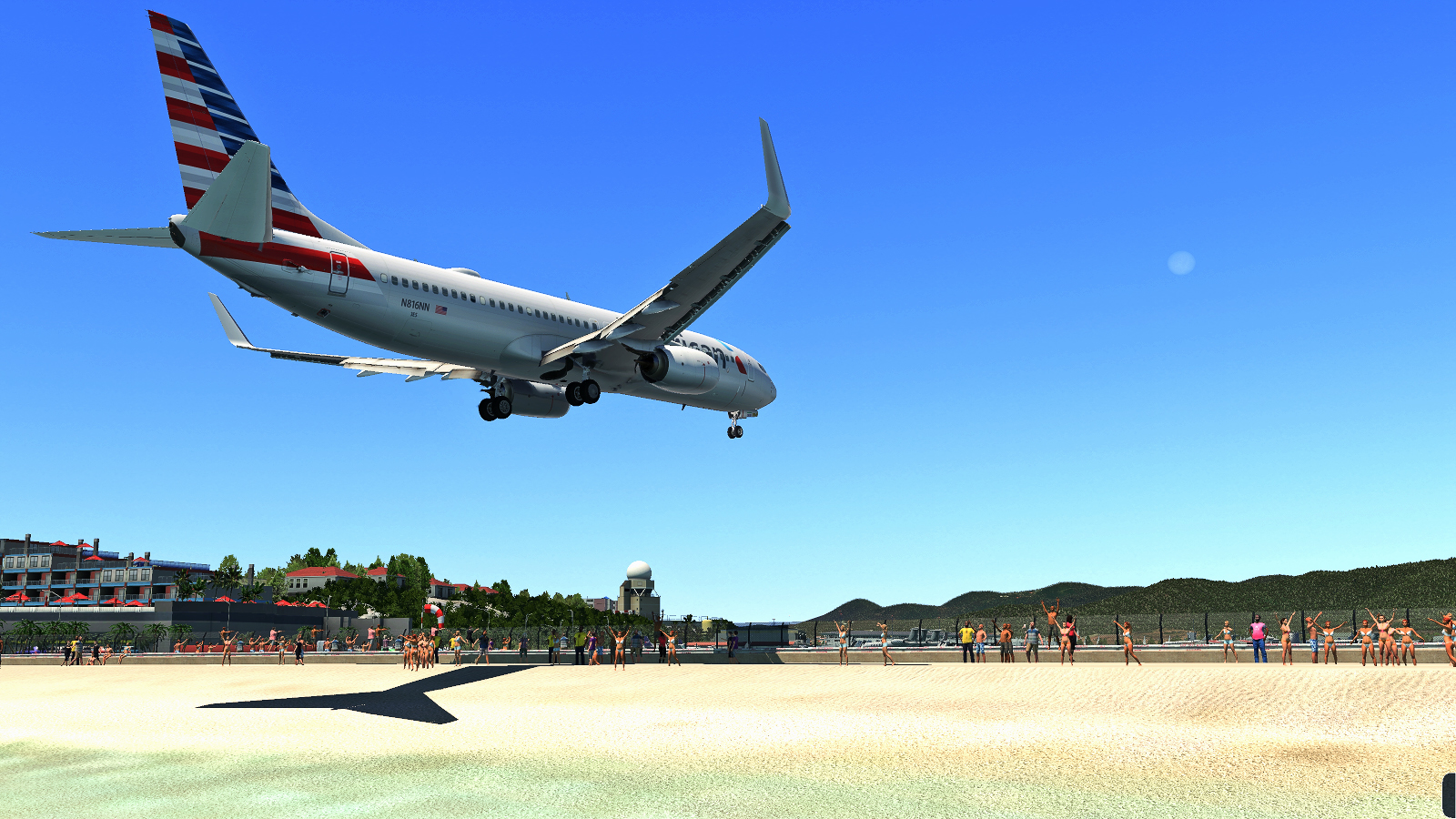

入坑有差不多5年了。虽然还是只会飞一种机型的noob。其实刚开始玩FSX的时候首先想的自然是怎么把飞机弄起来。
后来学会了玩机场插件顶着个位数的FPS还能玩的不亦乐乎
虽然对于我电脑已经是极致的画质了。但是回想一下,在玩FSX的时候,谁又能想到5年之后能有如此体验。。
5年了技术仍然很菜。见谅【xplane11】最高材质细节带来最壮阔的风景-4686
插件信息:Xenviro+reshade+orth4XP卫星图(美国部分为us-orthophotos)+zibo737。真的就这4个至于信不信由你咯。
实际装的不止4个但是要达到画面效果4个足够。甚至不需要Xenviro。FSE替代也完全可以。
机场什么的自然是需要自己下载
reshade配置文件:https://pan.baidu.com/s/11u8VQVnf5QgQIUVU2nJ8UQ
