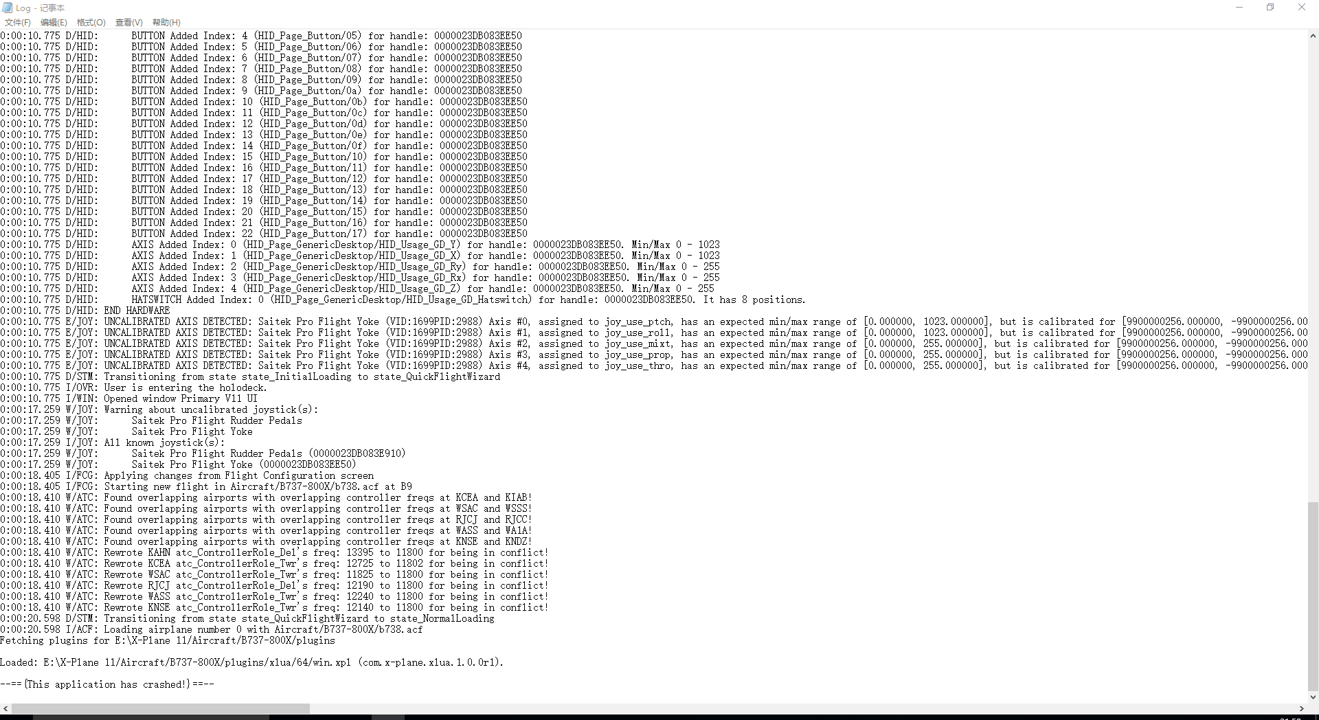

楼主 发表于 2018-7-17 22:01:02 | 显示全部楼层
liyunhe118 发表于 2018-7-17 19:13
你把错误日志贴上啊 就是那个log.txt 文件
帮忙看看啥原因导致闪退或者崩溃,换了好几个版本也是这样

发表于 2018-7-18 01:29:56 | 显示全部楼层
我的zibo738从来每崩溃过 你这个日志看样子是加载 738 下的 win.xpl 出了问题,按说我们的没问题,你的不应该有问题,可能是和其他插件冲突了,你把你装的其他插件移除 再试试 另外你把日志最上边关于你电脑配置的信息 贴下 我想看看
楼主 发表于 2018-7-18 07:39:33 | 显示全部楼层
liyunhe118 发表于 2018-7-18 01:29
我的zibo738从来每崩溃过 你这个日志看样子是加载 738 下的 win.xpl 出了问题,按说我们的没问题,你的不 ...
好的 我现在发给你

发表于 2018-7-18 13:15:22 | 显示全部楼层
502908453 发表于 2018-7-18 07:39
好的 我现在发给你
zibo738 更新日志上写的 tested with xplane 11.20r4 and 11.21r2 看来还是你xp版本低造成的,解决了就好,飞行愉快
