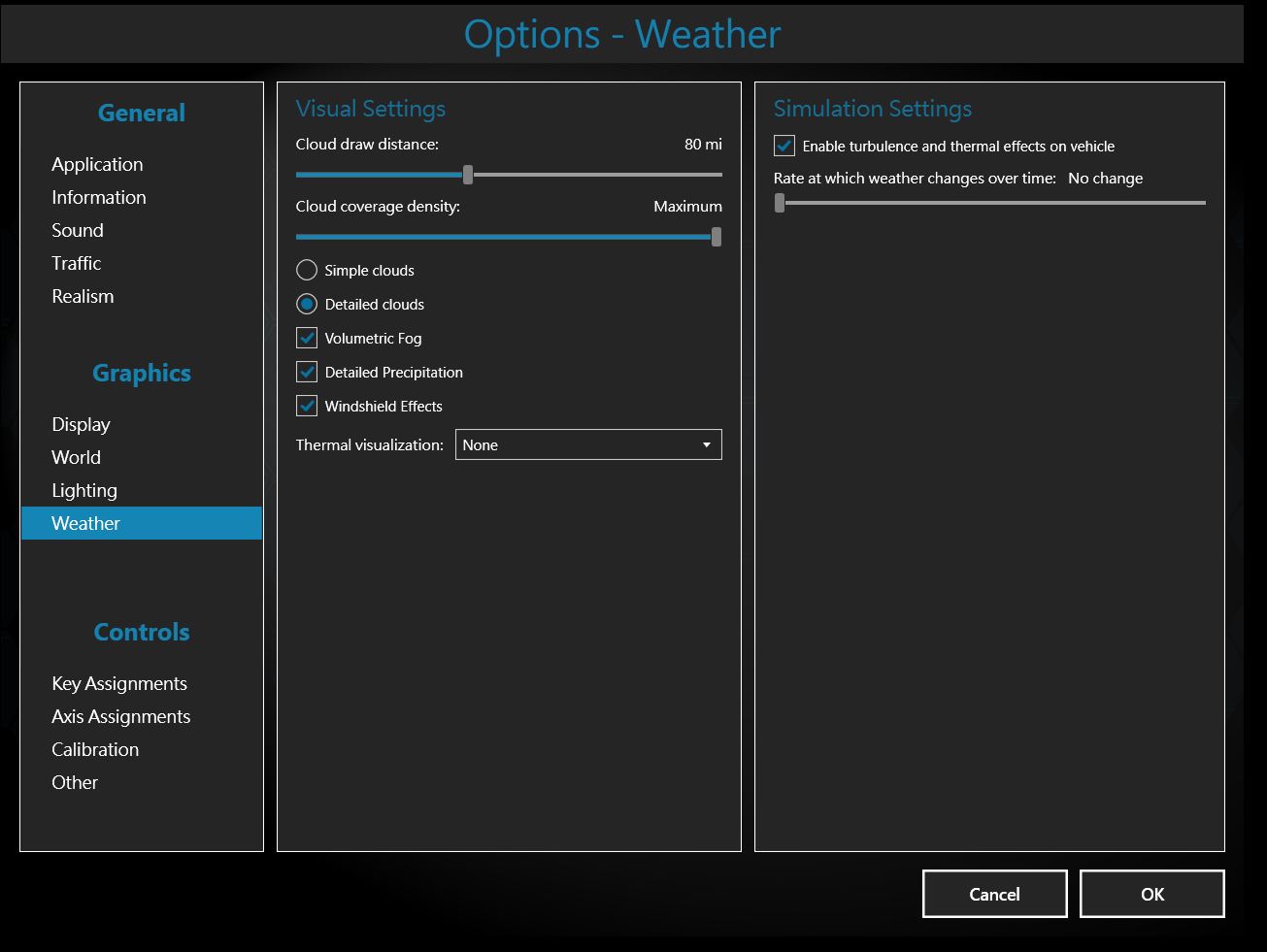

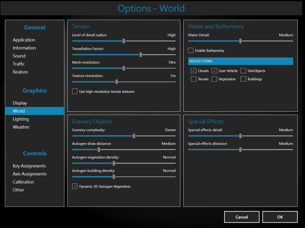

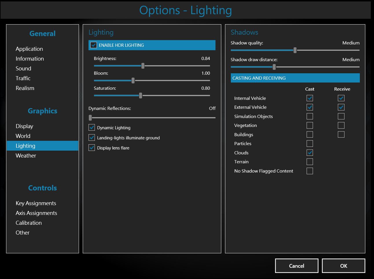

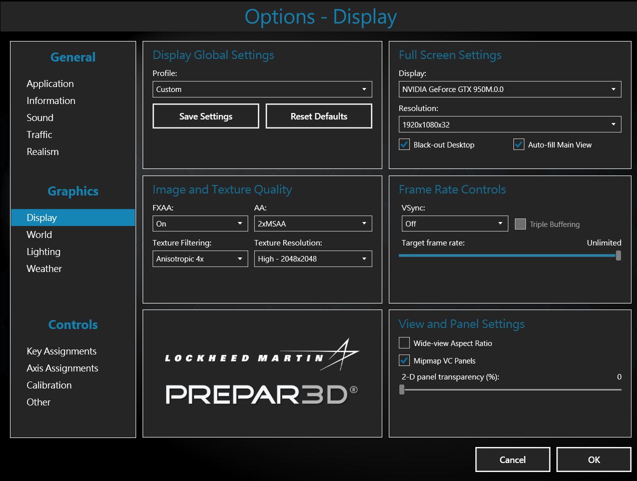

下面是我的默认设定,自从安装后我都没动他,但降落老是卡成狗(好一点还有15~20侦,差一点8~5侦)
请问各位飞友我这设定有哪边可以改善的? 只要求不要让跑道滑行道标线和登机桥消失,其他细节调低都没关系

开低效果,把World里的选项都开到最低,楼主显卡太普通了,最好GTX1070

最影响帧数的应该是display里面的选项
发表于 2018-7-30 09:38:20 | 显示全部楼层
如果单纯追求帧数那就把world里面的东西拉到最小

建筑不要太多,不要开阴影和动态灯光

云的范围太高了,调低些,反射打开有可能提高帧数
