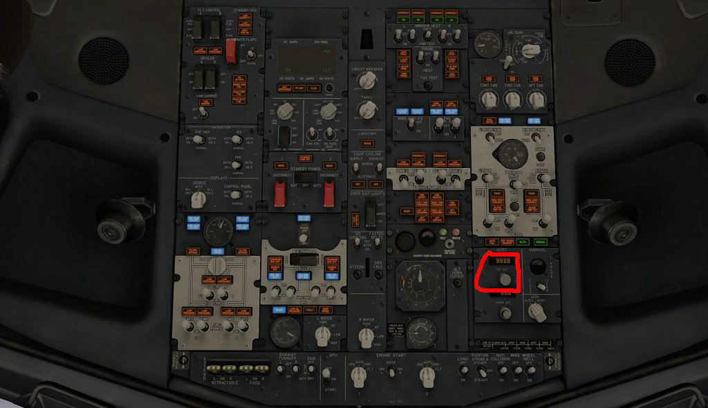

发表于 2018-8-6 11:38:14 | 显示全部楼层
紧急请教:XP11 波音737 如何设置增压?-1026
其实只要红圈部分设置同巡航高度一致就行了。
