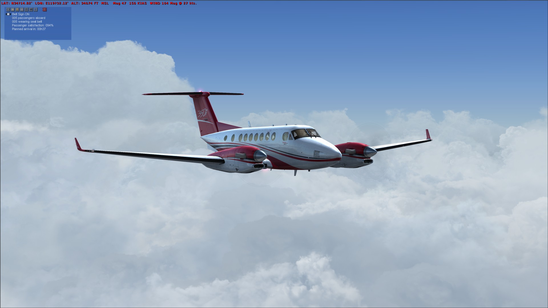

一般情况,如果你遇到了类似的警告,多数原因可能是飞机上的增压装置没有打开
导致当飞行高度高于1万米的时候,客舱内没有增压,而缺氧!
当警铃响起,警告闪烁,你需要做的就是打开增压装置,并设置正确的舱内高度
这两天一直飞空中王国B350i,终于摸索到了正确设置舱内高度的旋钮,就在两个飞行员座椅之间!
官方给出的设置意见是(仅供参考):
目标高度13000ft:舱内高度8fp
目标高度23000ft:舱内高度8000ft
目标高度27000ft以上:舱内高度10050ft
论坛上还有一个对照的设置,如下:
Cabin(舱内)       0.5       1         2        4          5          6        7         8        9        10        10.5
Aircraft(飞机)    10.0    11.5    12.8    15.0    17.0    18.5    20.0    21.6    23.0    25.0      25.9
所以哟,模拟飞行也不要忘记在起飞前正确设置飞机的客舱增压参数,我记得现实中曾经就有因为没有设置正确的增压方式而导致过一起空难。
最后,在35000ft上的高度,截图留念,祝大家爽飞愉快!
