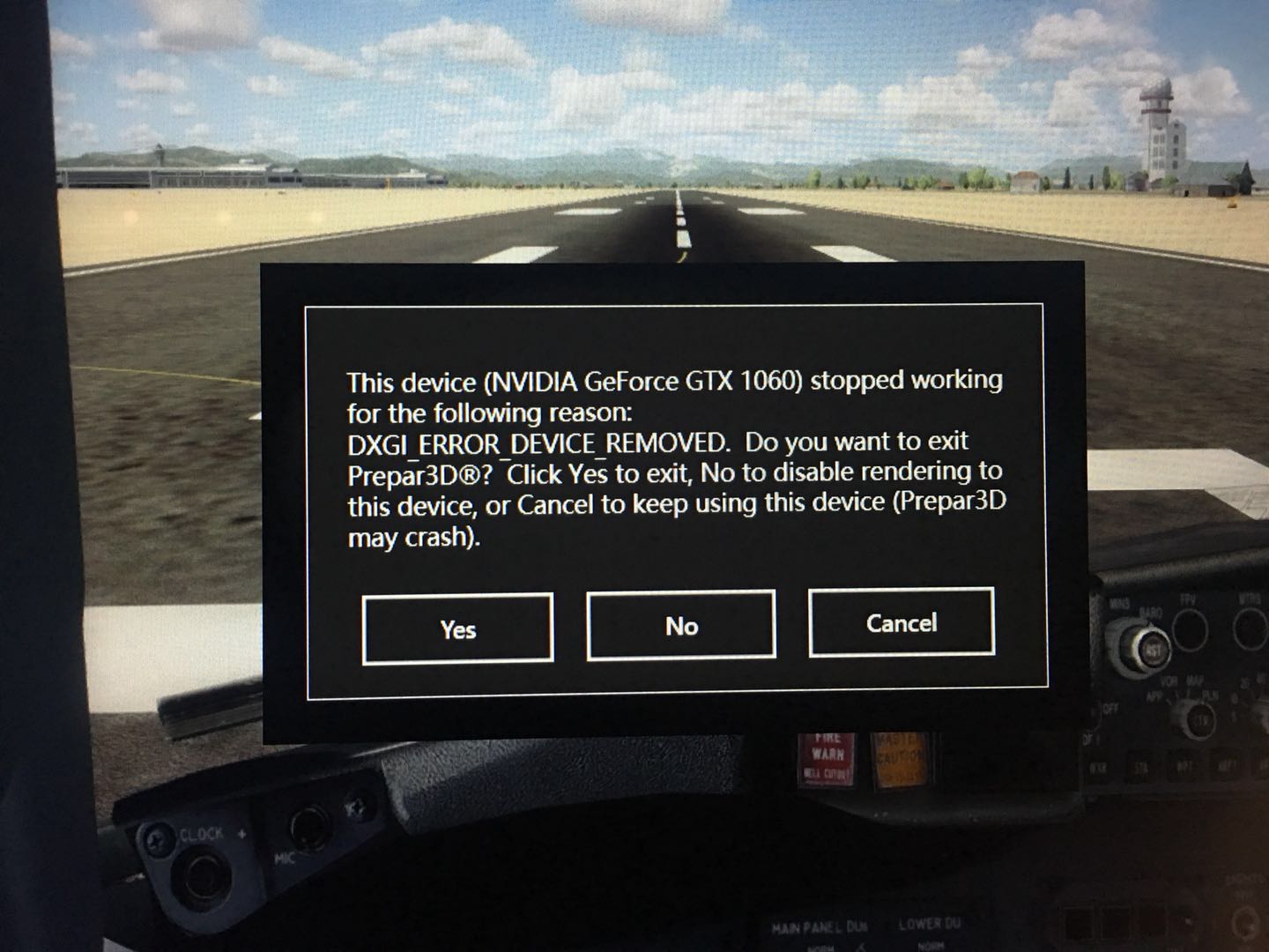

大家好!我是P3Dv4(版本号4.3)新人,刚刚装好这个游戏就遇到了问题,头疼好几天,一直没有解决!我是机械师游戏本,显卡是NIVDIA Gefore GTX 1060,在每次进入游戏完成加载系统后,通常会在数秒内出现下图这个画面(十几秒至几十秒不等)。
有网友说是最新版驱动的问题,于是我卸载了最新版驱动(之前安装的是最新版398.98),目前已把驱动降至398.11,可依旧还会出现这个问题。
又有网友建议安装directx9.0c,因为我之前已经安装了11,于是我又重新覆盖了一边,但进入游戏依旧无果。
大家有没有遇到我这种现象,有没有更好解决的办法?坐等!大谢~大谢!
事发照片
头疼!新人遇N卡1060驱动冲突的问题-5546
发表于 2018-8-23 19:29:47 | 显示全部楼层
没出现这样的情况,用英伟达官方的Experience装驱动试试呢

发表于 2018-8-23 20:55:05 | 显示全部楼层
降驱动版本,别用最新的,版本挨个试试,我就是这么试出来的

楼主 发表于 2018-8-23 22:42:30 | 显示全部楼层
好吧,我继续到官网下驱动了,非常感谢,能告诉我你用的哪个版本号吗?

发表于 2018-8-24 07:51:25 | 显示全部楼层
点cancel试试?表示750ti用最新版驱动都没问题
发表于 2018-8-24 08:14:33 | 显示全部楼层
楼主是什么系统,WIN10的话把显卡驱动卸掉,让WIN10自己安装驱动,可以和系统匹配最好,我也出现过这个问题,采用这个方法就好了
楼主 发表于 2018-8-24 08:33:37 | 显示全部楼层
我昨晚把我的GTX1060驱动降至5月9号发布的397.64版,目前暂时缓解上述问题。我还会继续观察!谢谢大家!
楼主 发表于 2018-8-24 08:34:12 | 显示全部楼层
淡蓝色天空 发表于 2018-8-24 08:14
楼主是什么系统,WIN10的话把显卡驱动卸掉,让WIN10自己安装驱动,可以和系统匹配最好,我也出现过这个问题 ...
谢谢,我是win10系统,我昨晚已降驱动版本,目前暂时解决,还在观察中
发表于 2018-8-24 08:54:30 | 显示全部楼层
metal_yang 发表于 2018-8-23 22:42
好吧,我继续到官网下驱动了,非常感谢,能告诉我你用的哪个版本号吗? ...
同意,我当时遇到这个问题也是到官网上一个一个试驱动过来的。

发表于 2018-8-24 12:37:25 | 显示全部楼层
官网下,别下其它软件内的版本
发表于 2018-8-24 13:09:27 | 显示全部楼层
同1060,最新版驱动玩p3d没出现过问题啊
楼主要不要试试重装
发表于 2018-8-24 13:21:31 | 显示全部楼层
驱动有问题 应该是与系统不兼容
楼主 发表于 2018-8-24 14:06:03 | 显示全部楼层
楼主要不要试试重装
是8月1号出的那个版本吗?版本号398.98,我就是这个出的问题。现在用的397.64,暂时可以玩了
发表于 2018-8-24 14:54:11 | 显示全部楼层
metal_yang 发表于 2018-8-24 14:06
是8月1号出的那个版本吗?版本号398.98,我就是这个出的问题。现在用的397.64,暂时可以玩了 ...
我也是升级8月1号那个版本就出问题了,好像是兼容性不好,重装几次都不行,最后删掉让WIN10自己装,就没问题了
