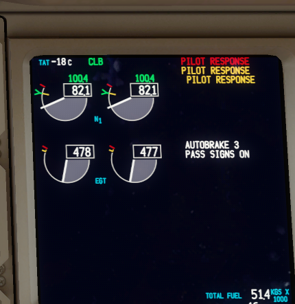

PMDG777飞了一半出现这个,还有警报声,是什么情况

哦,知道了,CDU上把这个关了
CREW ALERTNESS MONITOR: Use this option to turn the monitor ON or OFF. The aircraft continuously monitors switch action on the MCP, EFIS control panel, display select panel, CDUs, and radio transmitter microphone switches. When a predefined time elapses after the last switch action was detected, the EICAS alert message PILOT RESPONSE is displayed. The message is inhibited below 20,000 feet, during climb, and when flaps are not up.
(CREW ALERTNESS MONITOR:使用此选项打开或关闭显示器。 飞机持续监控MCP,EFIS控制面板,显示选择面板,CDU和无线电发射器麦克风开关上的开关动作。 在检测到最后一次切换操作后经过预定义时间时,将显示EICAS警报消息PILOT RESPONSE。 在爬升期间以及当襟翼未上升时,消息被禁止在20,000英尺以下。)
发表于 2018-9-4 08:05:29 | 显示全部楼层
应该是飞行员长时间没有响应和操作控制面板的警报,动一下MCP什么的就好了。

關掉AP 再開就有了

防止飞行员睡着吧哈哈哈哈哈,像火车上那个三十秒踩一下的玩意

防睡着吧,没遇到过

这个选项是可以再CDU中的PMDGsetting设置的,可以开,可以关。检测到长时间没有操作就会发出告警。
