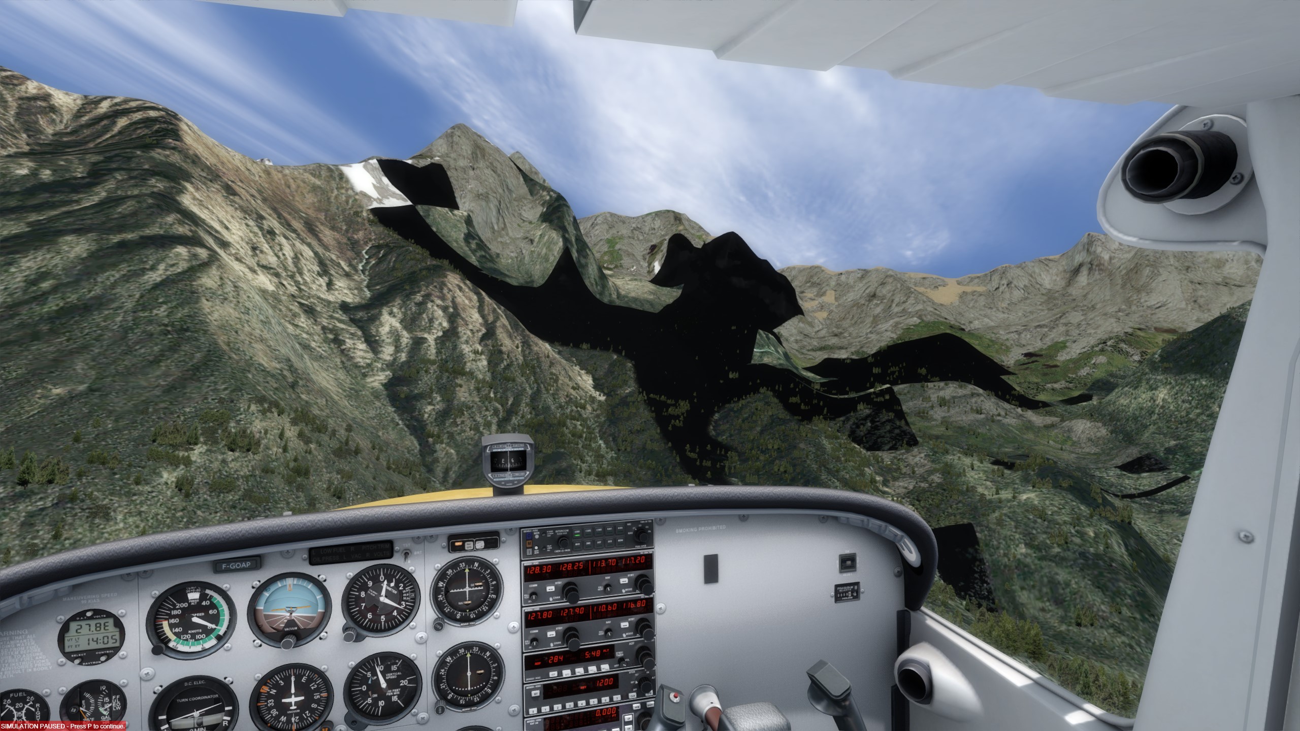

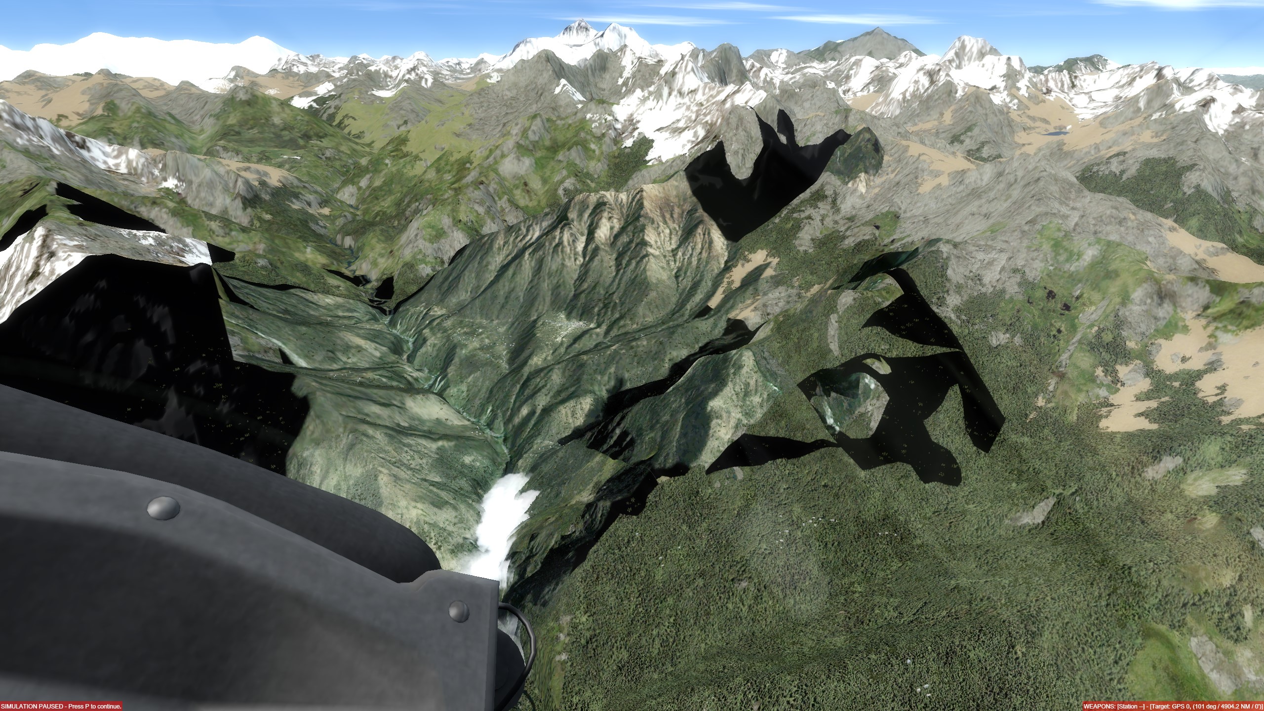

各位好,我装了“AEROSOFT - 卢卡拉 - 珠穆朗玛峰 V2.30”,机场本身没有问题,鼓包问题也解决了,但机场周围山体出现贴图错误(如下图所示)我之前还装了ORBX的FTX全球地景、Library、Vector,也用FTX Central重新force migration了,但还是一样,求助有没有遇到这种情况的飞友,请问有办法解决吗?

这是周围山体贴图的错误:
请教AEROSOFT - 卢卡拉 - 珠穆朗玛峰 V2.30 显示问题-1464
请教AEROSOFT - 卢卡拉 - 珠穆朗玛峰 V2.30 显示问题-9014
楼主 发表于 2018-10-2 00:38:20 | 显示全部楼层
我曾尝试:
不加载ORBX系列地景,仍然贴图错误;
不加载Lukla - Mount Evereast X ,贴图正确无黑影,但插件机场无法显示、默认机场出来了(在旁边);
不加载Lukla - Mount Evereast X LC,有插件机场,仍然贴图错误。
发表于 2018-10-2 01:15:47 | 显示全部楼层
调整地景顺序,在P3D客户端的“Scenery”里,Lukla - Mount Evereast X放在最上面,Lukla - Mount Evereast X LC放在Lukla - Mount Evereast X下面.
要记住,P3D的Scenery加载时从最低往上加载的

楼主 发表于 2018-10-2 23:02:48 | 显示全部楼层
mrw79 发表于 2018-10-2 01:15
调整地景顺序,在P3D客户端的“Scenery”里,Lukla - Mount Evereast X放在最上面,Lukla - Mount Evereast ...
感谢商务舱的建议,不过其实最开始安装好这个机场后,Lukla - Mount Evereast X和Lukla - Mount Evereast X LC本身就是分别处于最上面第1、2位,就发生了贴图错误;
然后我用FTX Central的force migration功能后,这俩scenery跑到5、6位去了,前4位是4个ORBX场景,仍然贴图错误;
刚才我又按照你说的方法,把他俩手动Move Up到1、2位,LC在第2,还是不行...
