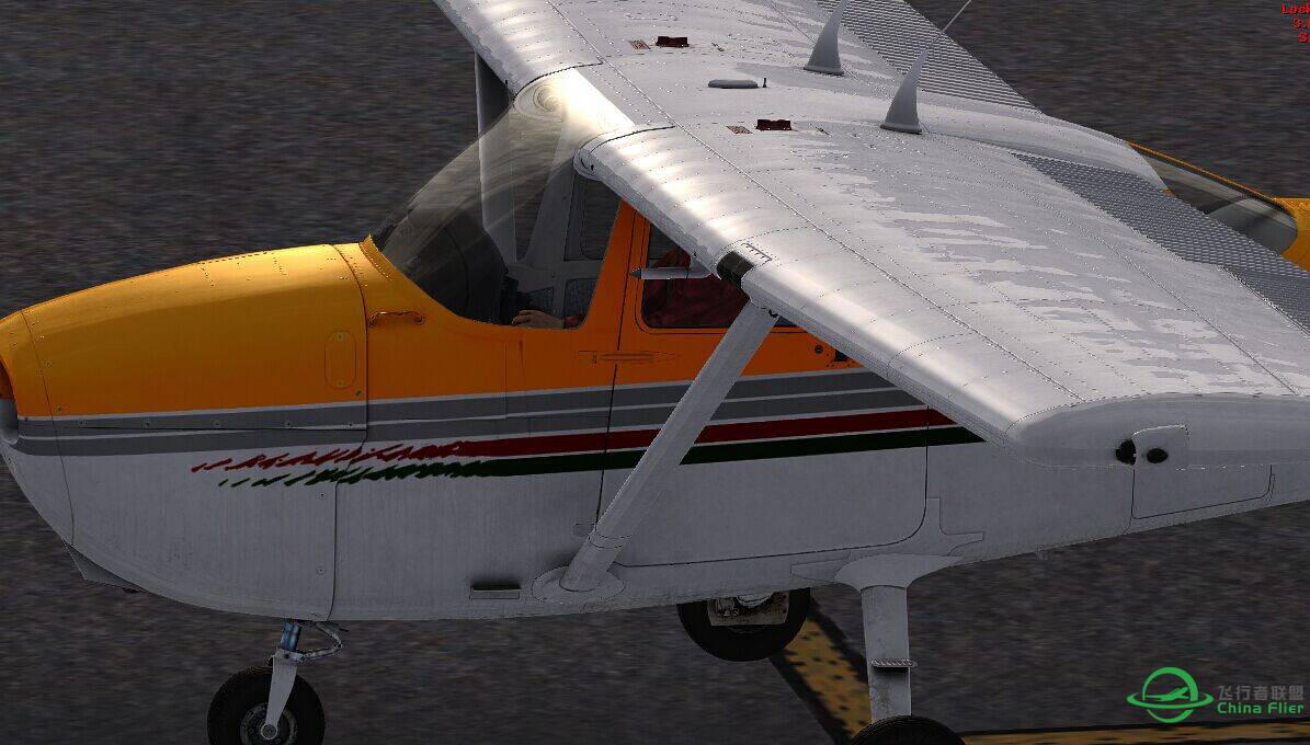

A2A的C172在业界有着极高的声誉,不仅机模精美,而且功能强大,特别是对气动的模拟做到了神乎其技。当你Shift+7,你会发现你拥有了一座小型飞机的修理库,C172的各个部件一目了然。当你在湿度大、温度低的座舱内坐多一会儿,就会在玻璃内侧出现雾气,影响视线,你需要打开除雾装置。当你在不同室温启动C172时,你会发现启动的程序有所不同。这些东西和情景,只有当你真正手握摇杆,注视着仪表,认真飞行的时候,你才会有更深的认识。作为一个模拟飞行的纯菜鸟,曾几何时热衷于对机模和机场插件的收集,每当“弄”到一个心仪的机模,就会认真鼓捣起来,但真正飞它的时间却少之又少。

下面是主角登场了,当当当当(请自动配乐),先按住6 AP键约2.5秒(千万别只按一下,真实的情况就是按2.5秒启动自动驾驶),然后按 7 APR:
随后,你会发现飞机会朝着降落跑道的方向飞去,你的VOR1表也会慢慢变成这样:
千万别放松,此时应该做两件事:1、把油门慢慢降低;2、放襟翼,保持速度在60-70海里每小时。剩下的事情就是看他慢慢变老,哦,是慢慢降落。快接地时,把油门拉倒底。完成。
好了,稍微小结一下:利用C172的自动驾驶仪进行盲降,主要做到“三调一收”,第一调是调盲降频率,后两调是指调VOR的径向线和调HDG航向为目标机场的航向,收是指收油门,目的是保持速度为60-70。
希望你能爱上这款飞机!记得“贪多嚼不烂”,弄通一架小飞机是学好模拟飞行的重要途径!
