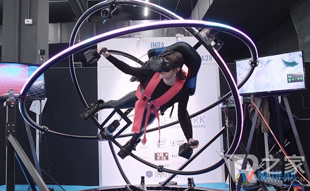

由 英特尔 和 微软 联合赞助的竞赛正在如火如荼地进行之中,而八支软件创新团队将为10万美元的奖金开发出最终的商业VR解决方案。
其中一支团队是Vitruvian VR Team,而他们的项目是飞行模拟器“Vitruvian VR 2.0: Wing Suit Simulator”。日前,团队成员Paolo Moro介绍了第二周的最新进展,以下是映维网的整理:
Vitruvian VR是一种结合了虚拟现实和其他技术的新型飞行模拟器,可实现自动化操作。它是世界上同类唯一的模拟器,玩家可以通过两个操纵杆控制运动和飞行方向。
