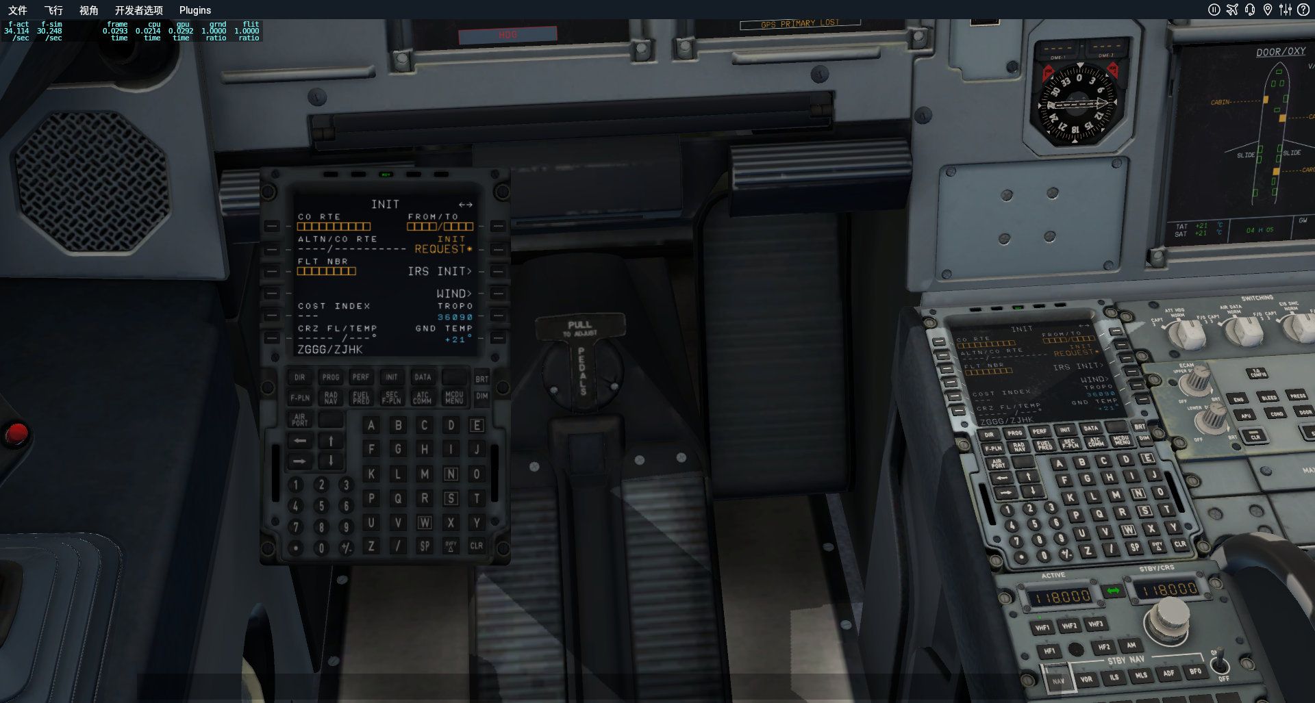

x-plane 11\Aircraft\Laminar Research\FlightFactor A320 ultimate\data下 FF320公司航路-8032
文件名corte.in,可用记事本打开
格式为:RTE 出发机场+到达机场 出发机场 航路 到达机场 经济指数 巡航高度
多个航路换行
RTE VMMCZUCK VMMC SHL A461 YIN G586 LAGEX W182 AGTIS W3 QJG ZUCK CI30 FL340
RTE VHHHZGGG VHHH BEKOL A461 IDUMA ZGGG CI30 FL180
RTE ZGGGZJHK ZGGG SAREX W7 ZUH R200 BIGRO ZJHK CI30 FL280
FF320公司航路-5884
FF320公司航路-8938

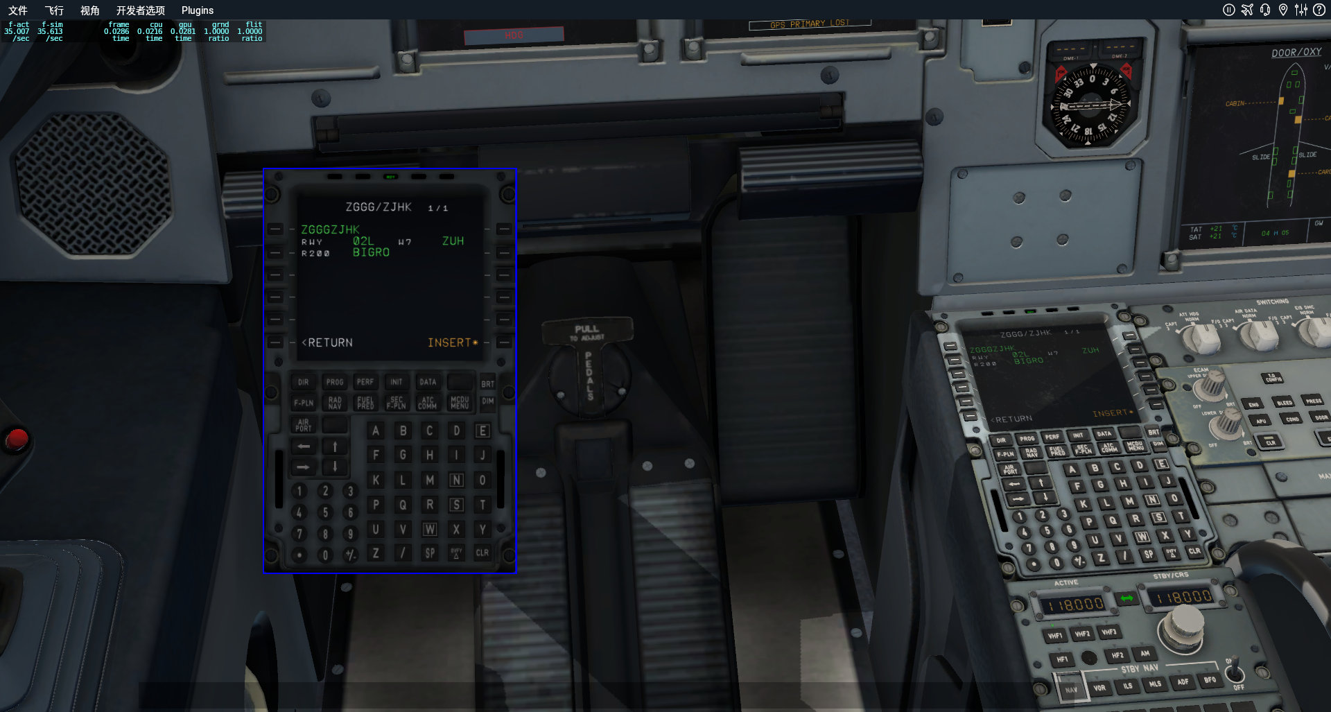

上图以ZGGG/ZJHK(右1插入)为例,图3按插入即可,再设置离场等。当然也可以直接ZGGGZJHK(左1插入)直接输入航路,不会显示图3。
