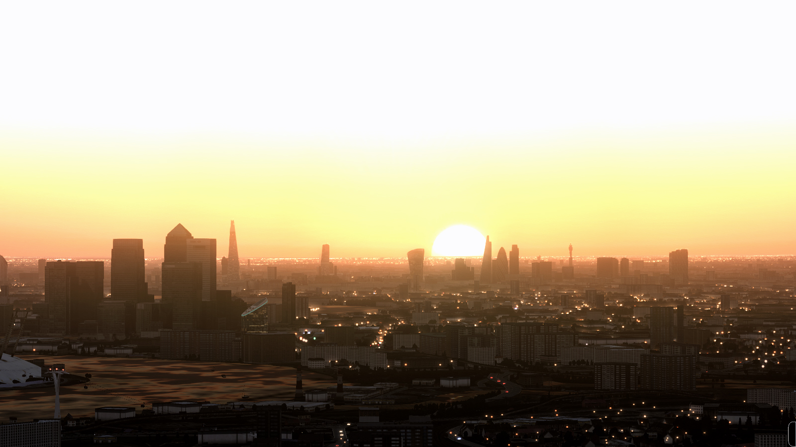

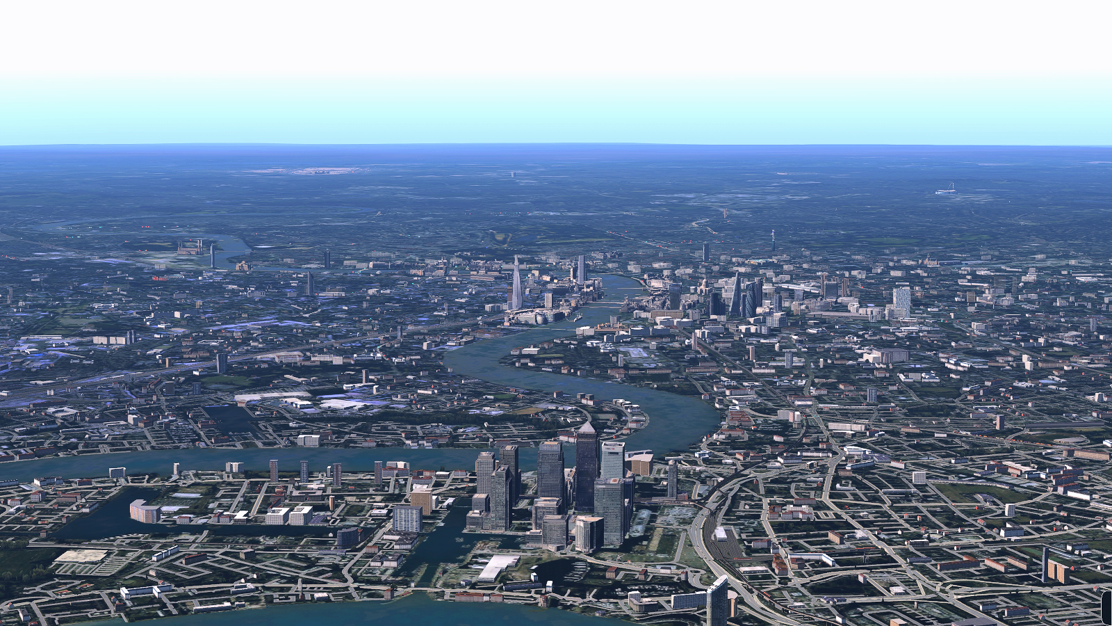

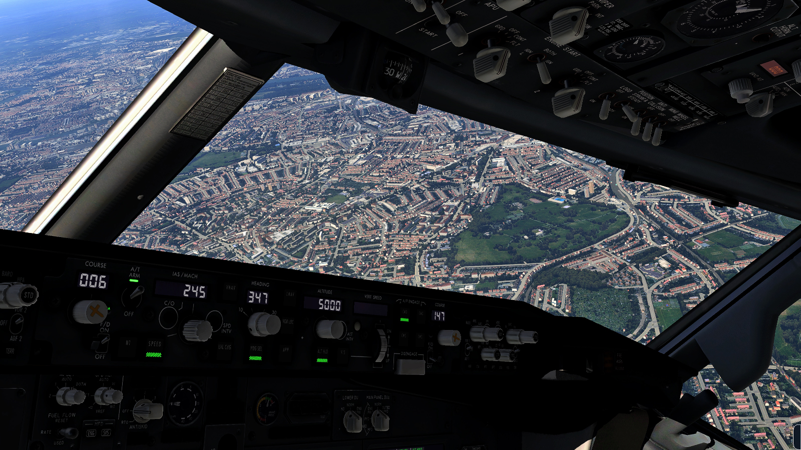

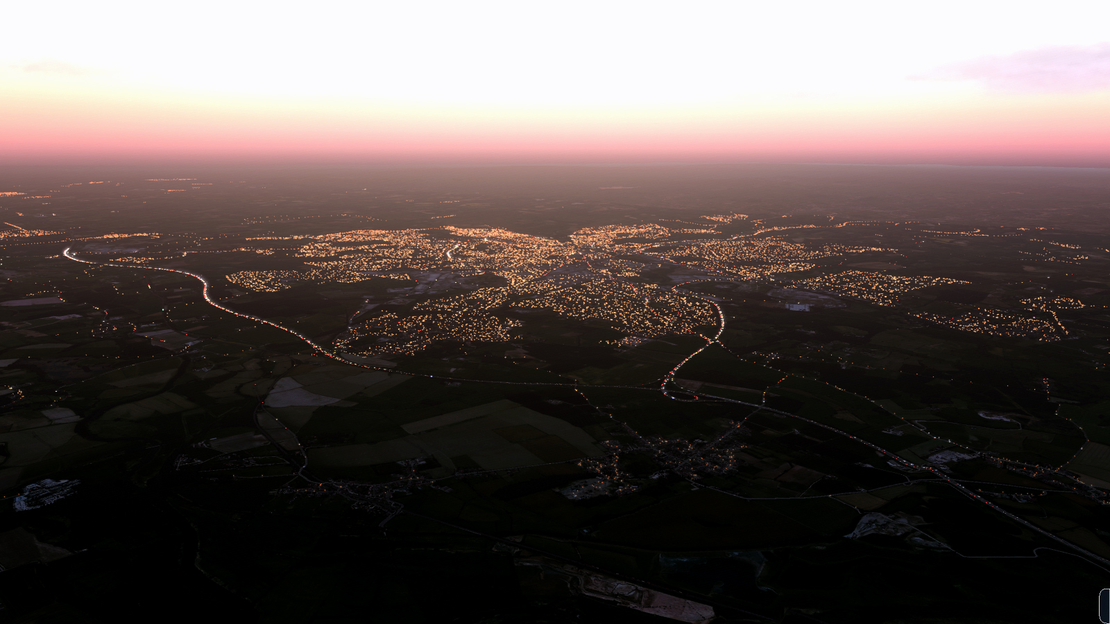

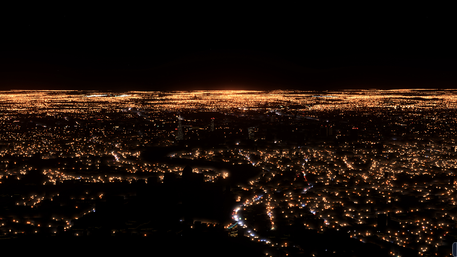

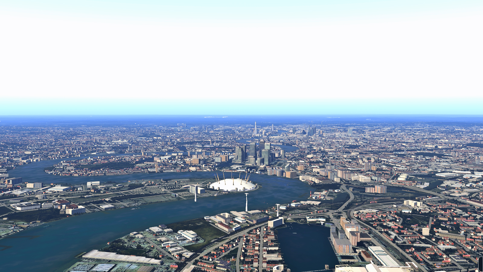

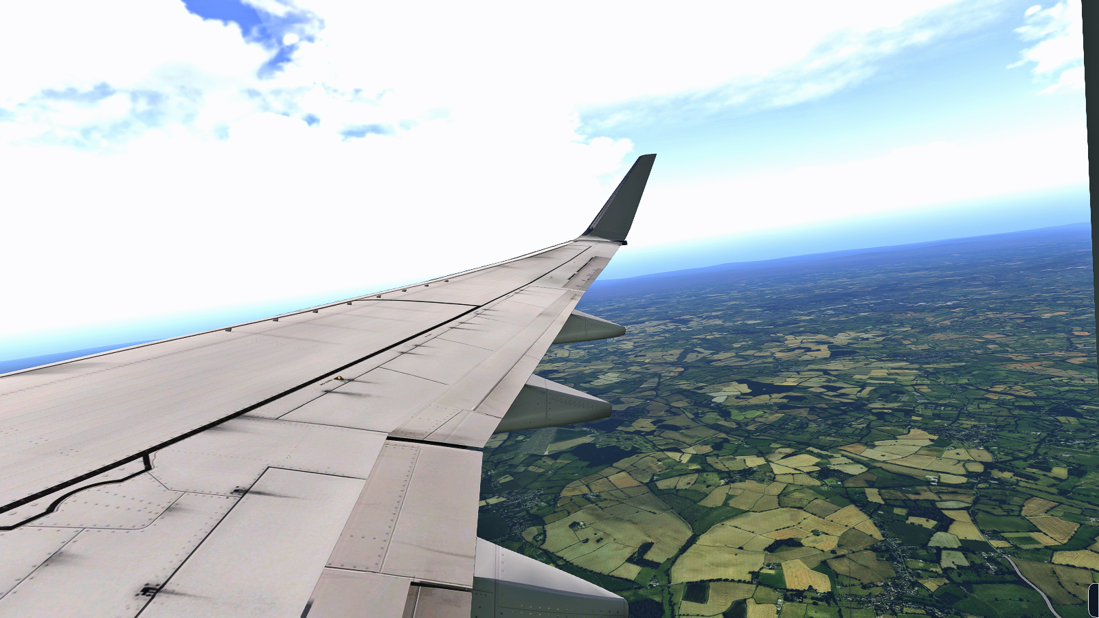

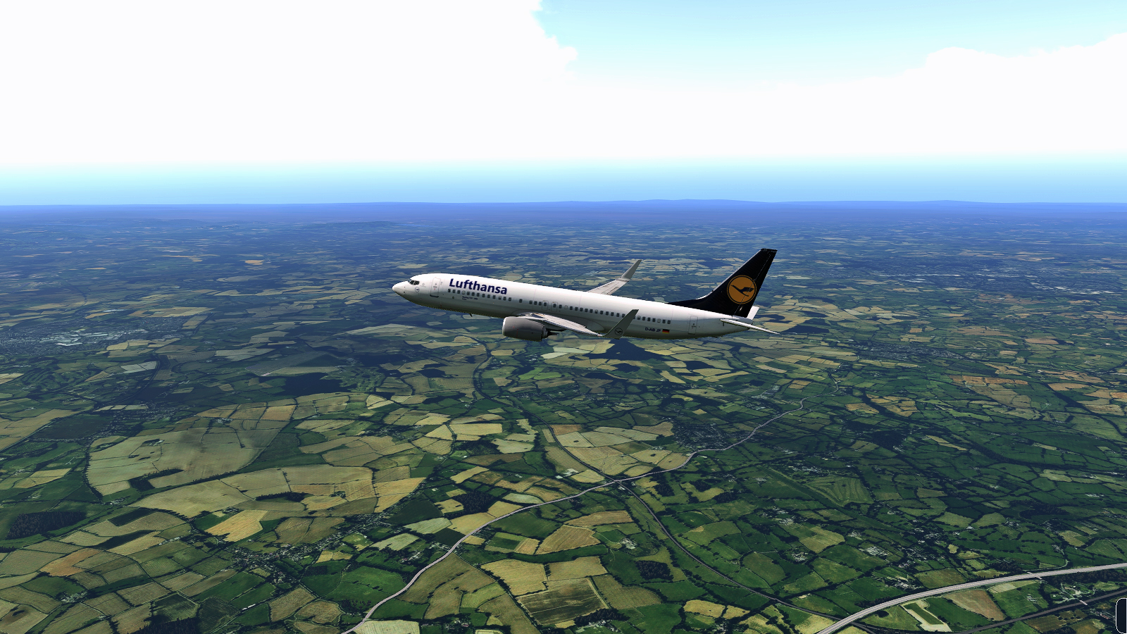

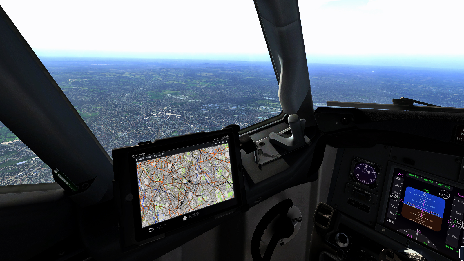

放点自己截图。有别于官方图基本为航线高空截图。给打算入的童鞋自行斟酌考虑。
设置信息:材质细节高,物件数量中,抗锯齿2XSMAA。剩下为高。使用的reshade,由于当地天气原因未使用Xenviro。
【测评】orbx-TrueEarth 英国南部的个人尝鲜测评。-6440 【测评】orbx-TrueEarth 英国南部的个人尝鲜测评。-7328 【测评】orbx-TrueEarth 英国南部的个人尝鲜测评。-7850 【测评】orbx-TrueEarth 英国南部的个人尝鲜测评。-9634 【测评】orbx-TrueEarth 英国南部的个人尝鲜测评。-2210 【测评】orbx-TrueEarth 英国南部的个人尝鲜测评。-4992 【测评】orbx-TrueEarth 英国南部的个人尝鲜测评。-2589 【测评】orbx-TrueEarth 英国南部的个人尝鲜测评。-2614
【测评】orbx-TrueEarth 英国南部的个人尝鲜测评。-6091

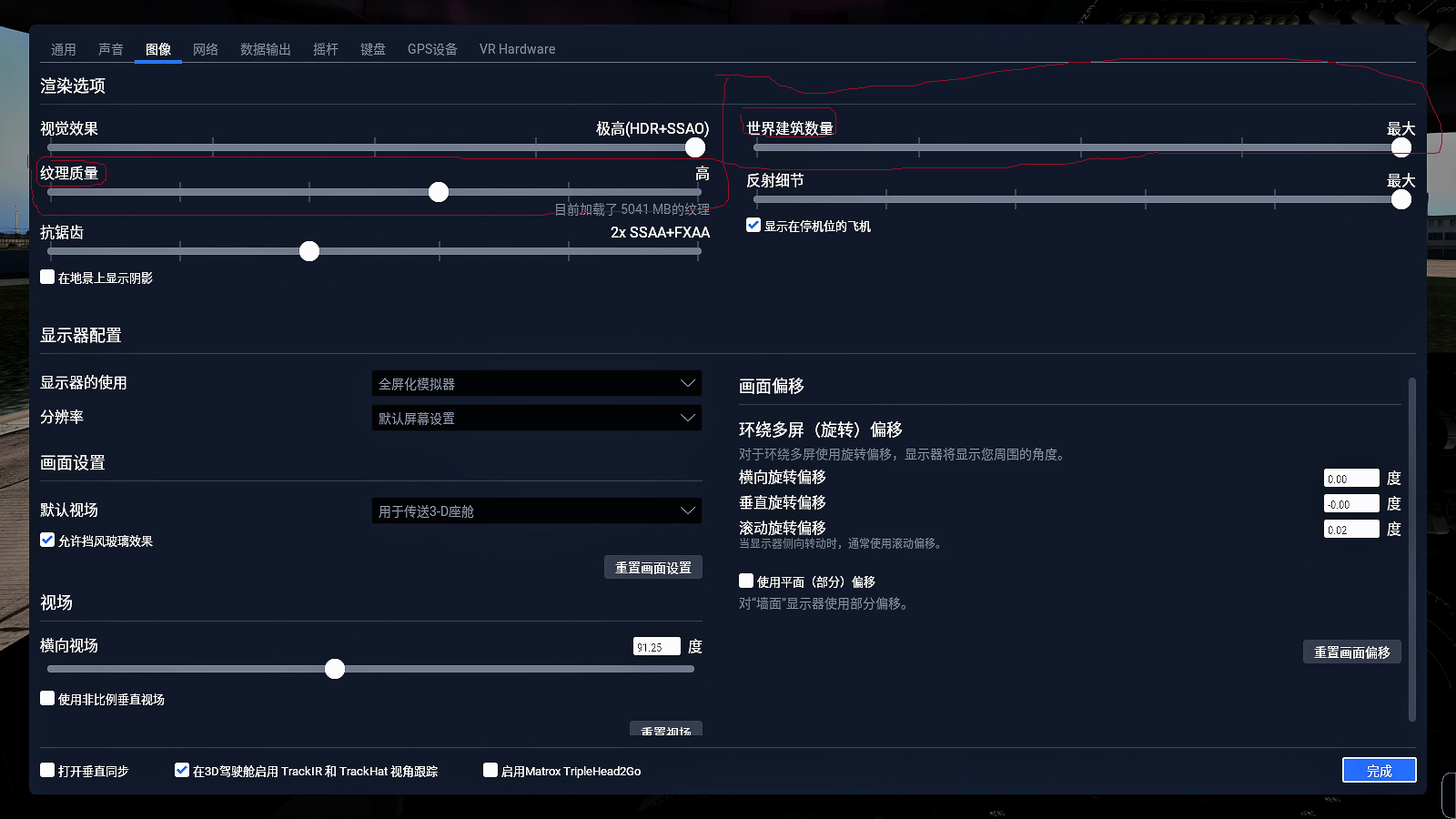

更新一下英国南部更具体的设置和画面信息:画面设置以及对画质影响。
主要调节选项为材质细节和世界物体数量
【测评】orbx-TrueEarth 英国南部的个人尝鲜测评。-2943
测试地点主要有三处,北部的东米德兰机场,南部的南安普顿机场,和伦敦市中心机场以及希斯罗国际机场。
顺带一提,由于本人没有机械硬盘。加载变得非常缓慢而且在飞往建筑密集区域容易存在崩溃现象
载入后帧数指的是刚进入游戏画面的帧数。但实际上XP在安装如卫星图,高清地景之类的插件之后,刚载入进画面游戏实际还在载入远景此时的帧数将会偏低。进入游戏静置5-8分钟(具体需要时间要取决于地理位置和你的能见度设置,如伦敦市中心差不多等了我10分钟)随着载入完善,稳定后帧数将能大大提升
伦敦市中心区域:(安装EGLL机场插件)
材质细节  最高,世界物体数目  最大:显存占用达9-10G,由于进去后大概2分多钟直接报错了没有帧数测试
材质细节  高,世界物体数目  最大:显存占用如图,达到5G。载入后帧数14-17帧,加载稳定后20-26帧
材质细节  高,世界物体数目  高:显存占用约为4G,载入后16-18帧,稳定后20-32帧
材质细节  高,世界物体数目  中:占用约为3.5G,载入后16-20帧,稳定后30+帧

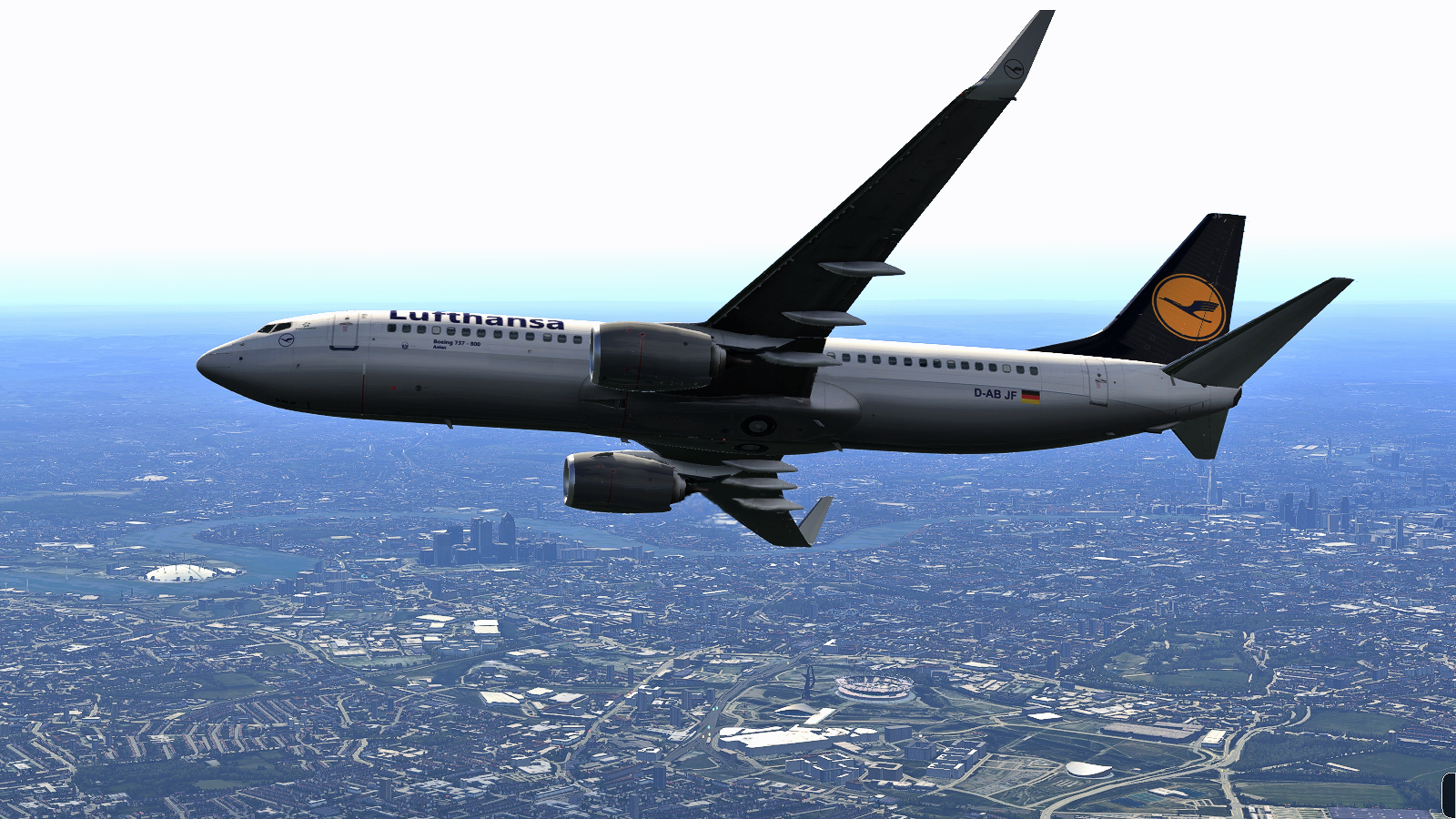

细节表现:
最大物体数目:如下
【测评】orbx-TrueEarth 英国南部的个人尝鲜测评。-4818
高物体数目:如下
【测评】orbx-TrueEarth 英国南部的个人尝鲜测评。-310
中物体数目:如下
【测评】orbx-TrueEarth 英国南部的个人尝鲜测评。-7424

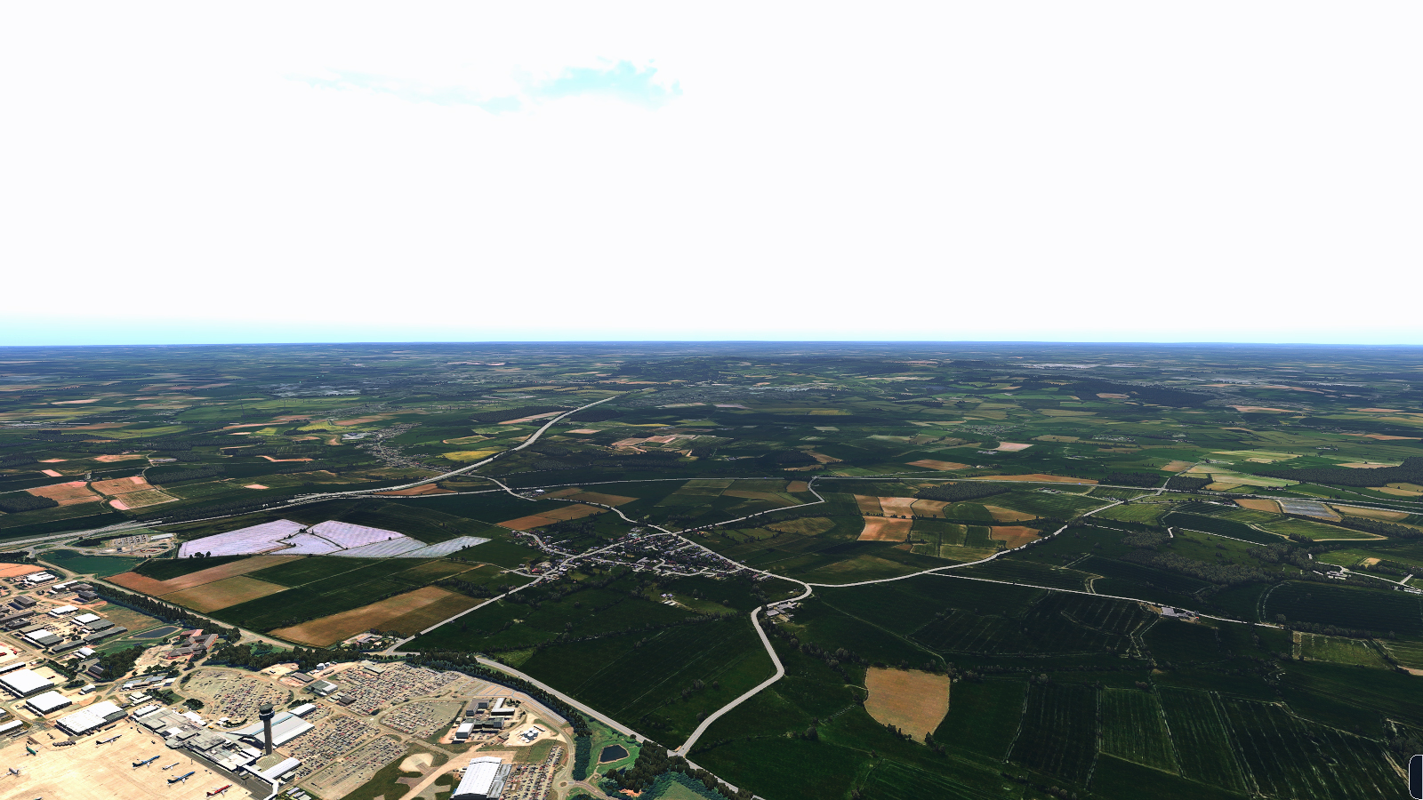

东米德兰区域:
材质细节  高,世界物体数目  最大:显存占用约为4.8G,载入后:16-18,稳定后30+
材质细节  高,世界物体数目  中:占用也有4.2G,载入后:15-18,稳定后30+
测试南安普顿机场有类似效果,不再赘述
综上给出画质调节建议:其实测试效果可以看出,与Ortho4XP,以及其DD(DrzewieckiDesign)家的插件不同,显存使用不再是由地面材质和建筑数量共同决定。而是仅仅和材质有关,这也可以见得orbx在优化建筑物贴图上应该是下了一番功夫。确实有做比较细致的优化。如果你的显存不大并且想体验更好的VFR,建议将材质细节调中以保持世界物体数量的最大化(物体数量取决于CPU,内存貌似)。并且建议没有SSD的朋友能见度调节为60公里之下,方圆30公里是一次性加载的。在不影响观光的情况下。60公里在机场附近飞亲测是不会引起巨大的帧数波动。是指里面最高能见度能拖最大10帧,而且等待帧数稳定的时间将会异常的长

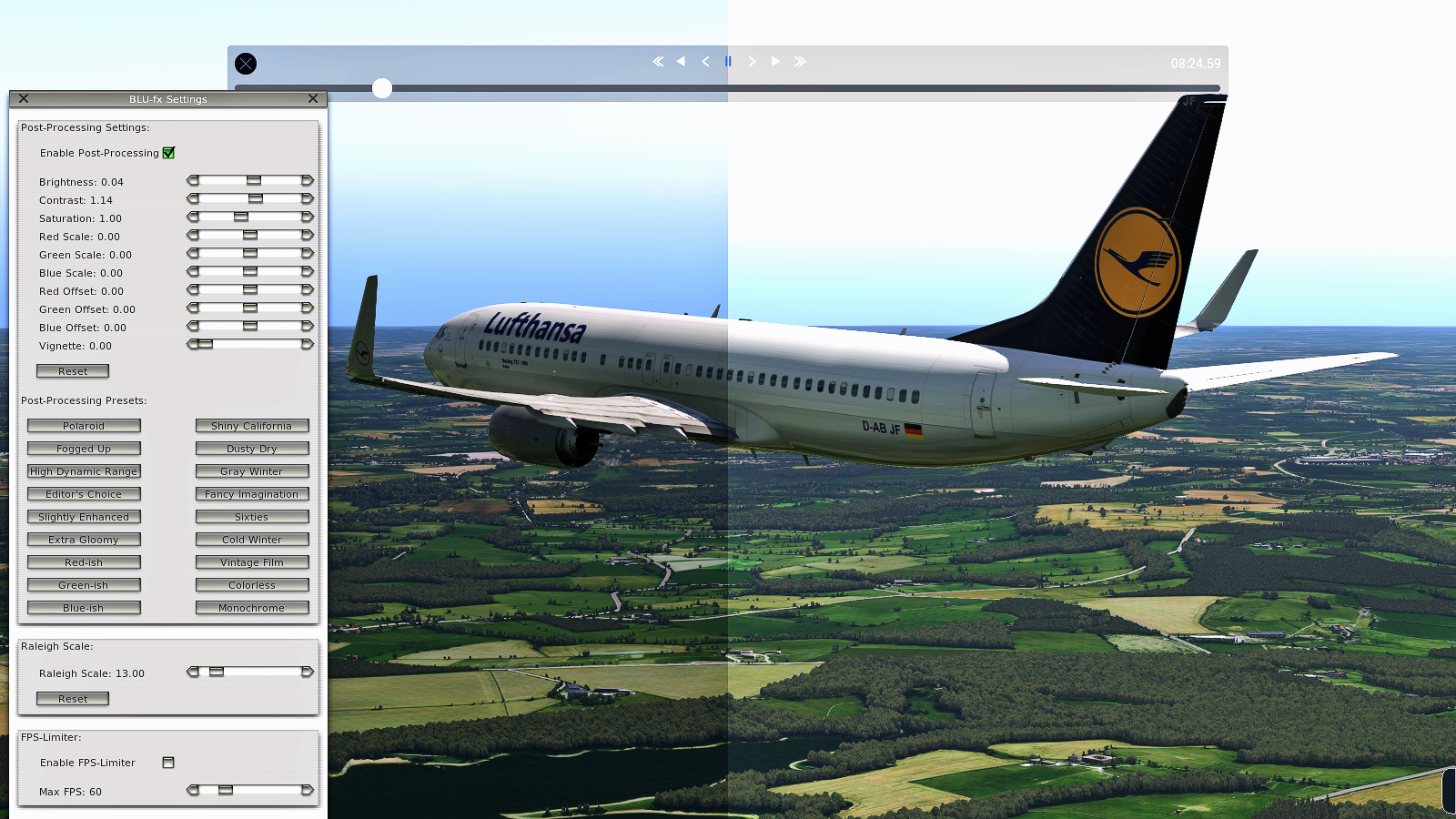

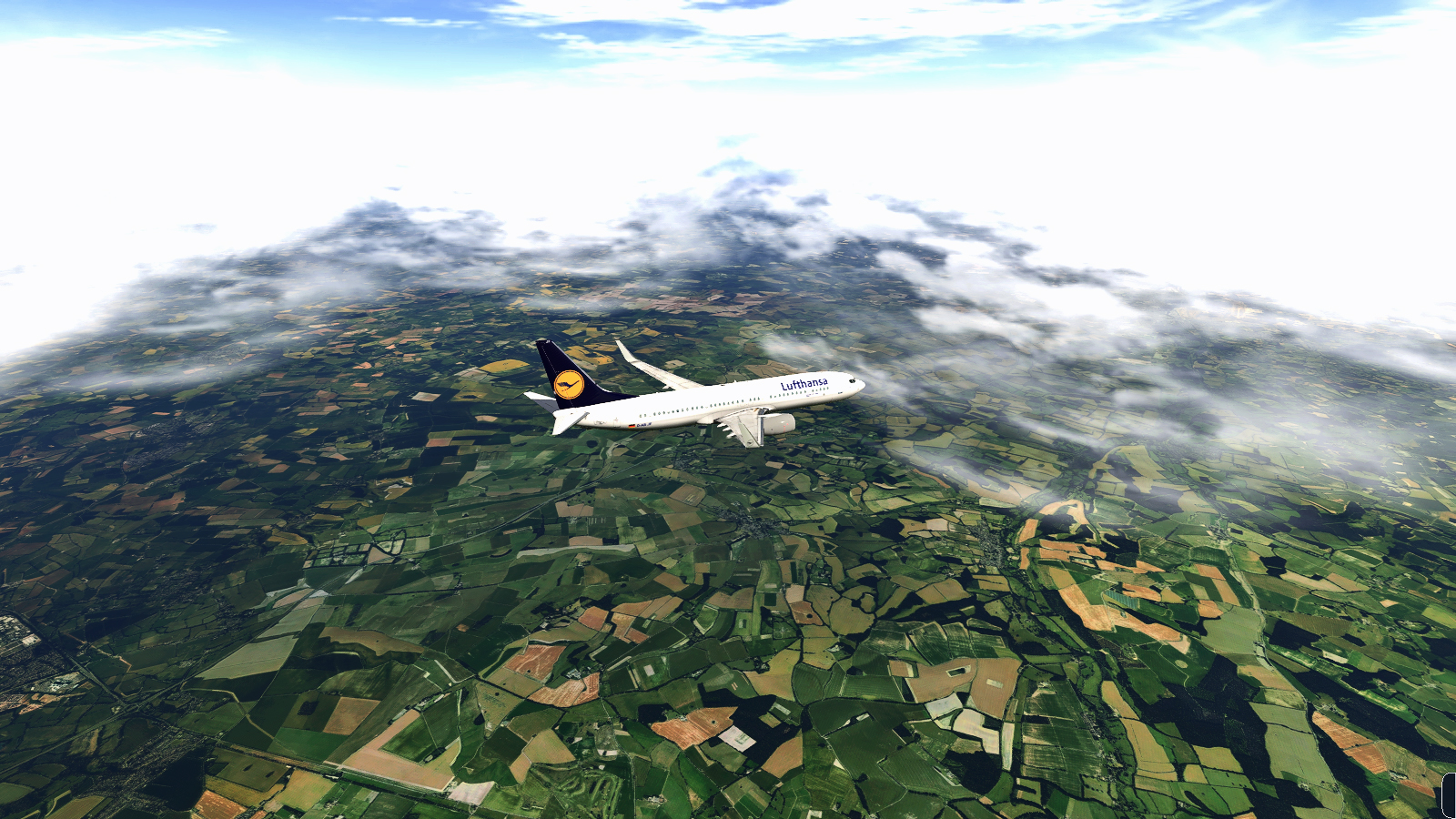

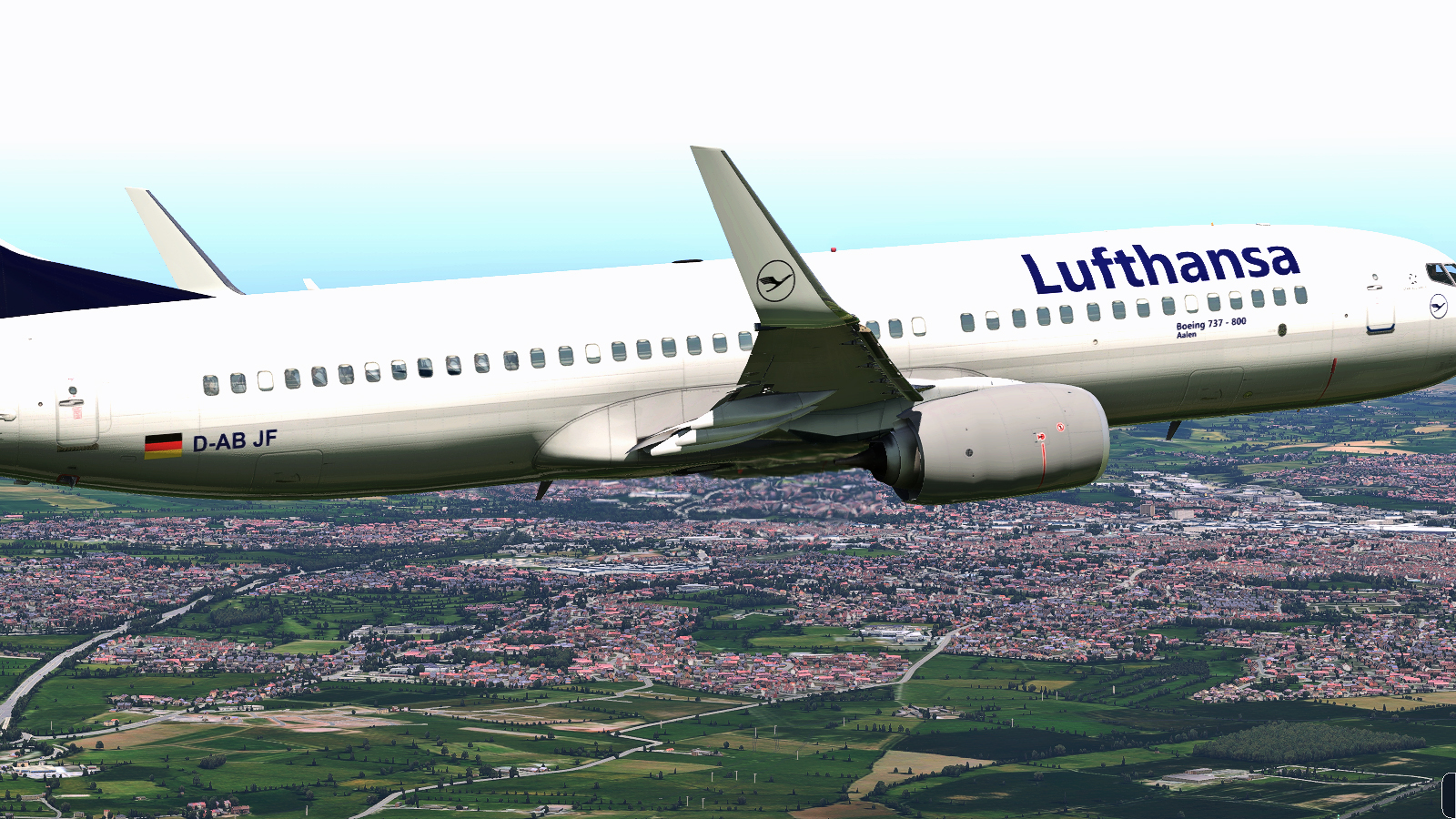

最后放一些TEGB个人截图,以及blufx设置
reshade配置文件:https://pan.baidu.com/s/11u8VQVnf5QgQIUVU2nJ8UQ
截图未使用Xenviro
【测评】orbx-TrueEarth 英国南部的个人尝鲜测评。-5347
blufx设置信息
【测评】orbx-TrueEarth 英国南部的个人尝鲜测评。-7727 【测评】orbx-TrueEarth 英国南部的个人尝鲜测评。-7406 【测评】orbx-TrueEarth 英国南部的个人尝鲜测评。-3624 【测评】orbx-TrueEarth 英国南部的个人尝鲜测评。-3473 【测评】orbx-TrueEarth 英国南部的个人尝鲜测评。-3622 【测评】orbx-TrueEarth 英国南部的个人尝鲜测评。-1242 【测评】orbx-TrueEarth 英国南部的个人尝鲜测评。-867 【测评】orbx-TrueEarth 英国南部的个人尝鲜测评。-4560 【测评】orbx-TrueEarth 英国南部的个人尝鲜测评。-8381 【测评】orbx-TrueEarth 英国南部的个人尝鲜测评。-6839 【测评】orbx-TrueEarth 英国南部的个人尝鲜测评。-7524
