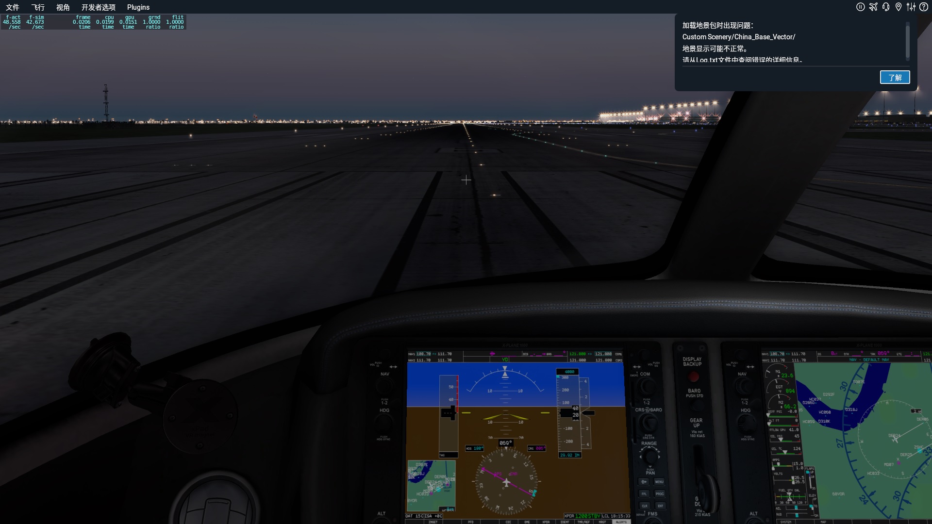

XP11装了中国路网和world_models库后加载飞行进去后在界面右上角出现这个提示,请问有人知道这是什么问题吗?有什么方法解决呢?

这个我也下了 应该是确某些库文件 可以去log.txt中看 缺啥下载啥 我也有这个问题 不过好像不怎么影响使用

楼主 发表于 2018-11-5 18:08:33 | 显示全部楼层

这个我也下了 应该是确某些库文件 可以去log.txt中看 缺啥下载啥 我也有这个问题 不过好像不怎么影响使用 ...
可以麻烦帮忙看看哪里是说缺少文件的信息吗?是Failed to find resource后面的文件吗

发表于 2018-11-5 18:30:22 | 显示全部楼层
薯条 发表于 2018-11-5 18:08
可以麻烦帮忙看看哪里是说缺少文件的信息吗?是Failed to find resource后面的文件吗 ...
很明显 就是缺少了你光标放的那一行的一个文件 greenhouse_30x50.obj 这应该是国外的某一个自动生成建筑的库 就是少一个绿房子而已 不影响使用
楼主 发表于 2018-11-5 18:33:46 | 显示全部楼层
liyunhe118 发表于 2018-11-5 18:30
很明显 就是缺少了你光标放的那一行的一个文件 greenhouse_30x50.obj 这应该是国外的某一个自动生成建筑 ...
好的,我去第三方库里找找,谢谢了
楼主 发表于 2018-11-5 21:31:28 | 显示全部楼层
装了FF library,已解决问题。
