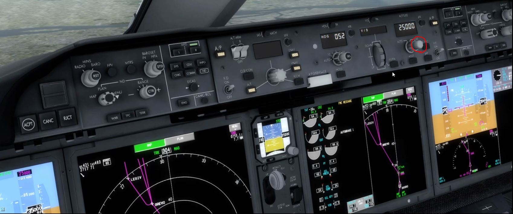

今天第一次飞QW787这机模,原本以为下高就跟PMDG777和747一样高度旋钮转到想到下降的高度,然后按下旋钮就能下高,但我按下去却没反应....
QW787的下高钮是哪一个?-1115
就是上面这张图,我巡航高度FL350,要降到FL250,按下图中红色圈那颗钮还是不下高...
后来只好解掉VNAV手动降高...
难不成787下高钮不是在那里吗?
发表于 2018-11-11 01:43:37 | 显示全部楼层
垂直速率VS没有设置
楼主 发表于 2018-11-11 01:58:15 | 显示全部楼层
我说的是VNAV的自动下高,你说的那是把VNAV解掉设下降率,那我当然知道

发表于 2018-11-11 08:47:48 | 显示全部楼层
看来可能是下高逻辑不一样?
在xp11的Zibo738上,当飞机飞近ToD时,最先是发动机自动减速,这个时候机长可把高度设置成ToD后面那个航点的高度值(按显示的)或其它下降高度。飞机飞到ToD点后就自动下高了,不需作任何干预。如果飞机在飞过了ToD点后才设置下降高度,飞机不会自动执行下高,必须手动设置vs。
