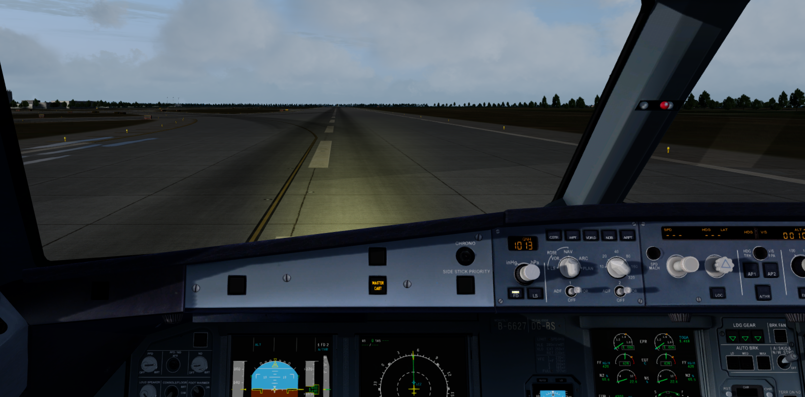

320.319都是一样,已经卸载重装了还是不行,图3玻璃打开就是正常的
FSLABS挡风玻璃蒙着一层阴影怎么解决?-1419
FSLABS挡风玻璃蒙着一层阴影怎么解决?-2604
FSLABS挡风玻璃蒙着一层阴影怎么解决?-8575

这是P3D V4.3的问题,等洛克希德修复

发表于 2018-11-16 05:31:44 | 显示全部楼层
这个是P3D的问题, Youtube 上的Matt Davies已经给出了暂时的解决办法:
Fix for the weird camera issue I mentioned.
Go to %appdata%\Roaming\Lockheed Martin\Prepar3D v4 (paste it in your windows explorer) and open cameras.cfg
The first entry, change Clipmode=None to Clipmode=Minimum
If you don't see Clipmode=, then just add it.

P3D的问题。这个解决方法试试,感谢分享。
发表于 2018-11-16 13:43:09 | 显示全部楼层
谢谢六楼的解决方案。。好像好点。。

楼主 发表于 2018-11-17 17:17:37 | 显示全部楼层
Fix for the weird camera issue I ...
谢谢,设置了还是没用,还是等洛玛修复吧FSLABS挡风玻璃蒙着一层阴影怎么解决?-1891
