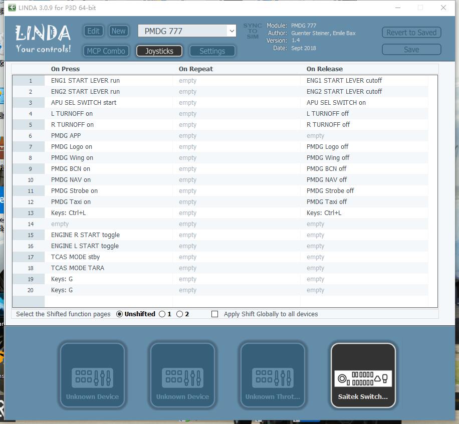

目前我的按键映射是777上的全体灯光加上顶板双发的引擎启动和双发的fuel control  APU启动按键 应答机STBY/TARA模式 和 APP预位

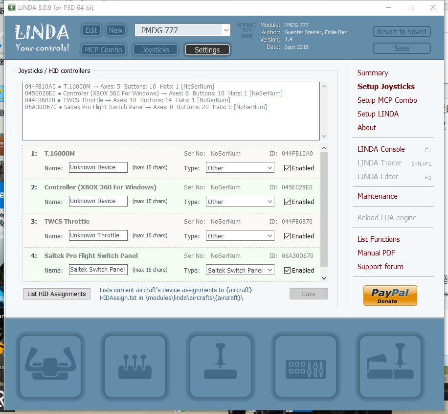

接下去就是比较头疼的按键映射问题了。因为笔者是个CFRva飞行员 所以对灯的映射需求非常大 希望能把所有灯映射上去 但是可惜在翻找p3d设置里 除了着陆灯能映射 其他的防撞灯 滑行灯一概无法对777映射 于是寻找度娘的求助 终于在AVSIM国外友人的帮助下 了解了一个叫做LINDA的键位映射插件。
罗技flight pro外设体验评测—flight switich panel-6416 罗技flight pro外设体验评测—flight switich panel-3365 罗技flight pro外设体验评测—flight switich panel-2672
首先寻找这个软件就依托了航司老总的帮助在Google上找到了。接着发现这个软件功能强大 不仅能识别飞行开关面板 还可以识别我的摇杆(T16K) 但是由于主要需求是把灯光映射搞到 于是就开始着手灯光映射。具体的方法见下篇评测 这里只是简单讲一下硬件评测和插件应用 并附上LINDA的下载网盘。

FSUIPC不能识别这套硬件
