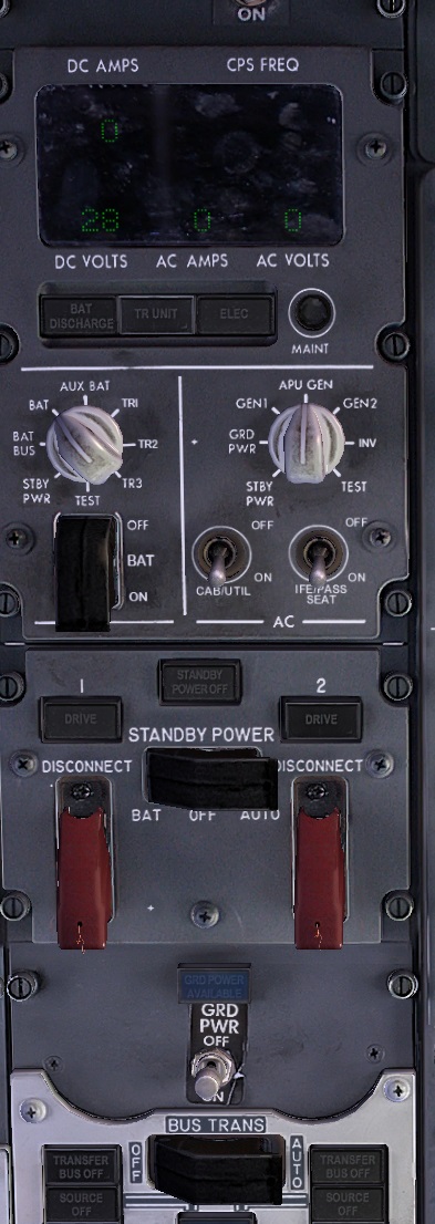

737 电池AC DC 各选项怎么选择?在启动各个阶段是不是要调整?各驱动什么内容?
1、打开 BAT,应该可以驱动DC。 BAT BUS \AUX BAT \TR1 \TR2 \TR3\ STBY PWR各有什么含义,在什么情况下打开。
2、启动APU或者地面电源GRD PWR后就有AC。 APU GEN\ GEN1 \GEN2 \INV \ GRD PWR.
3、STANDBY POWER在上述各种情况下,要不要打开AUTO位,还是OFF? STANBY POWER和 BAT应该是不一样的供电,能驱动多久?
4、上面的电压表怎么看,DC AMPS 是不是指放大电流? CPS FREQ什么意思?

首先左边旋钮是DC电源系统。右边旋钮是AC电源系统
交流汇条和直流汇条通过变压器等一系列方式连接。
右边INT指的是备用电源系统。非正常情况下提供交流电所以在右边系统。正常情况下是电池提供28V的直流电。
bat那个带保护盖的电门就是直接把电池电源接通道DC汇流条上,开始供电。在没有任何电源接入的情况下相当于所谓的总电源。
TRU1,2,3是变压整流组件,737有两个电池,主电池和备用电池,AUX BAT是备用电池的意思。发电机发出来的肯定是AC电,AC---通过主电源充电器或TRU1,2,3-----变成DC电。区别在于充电器除了转换还有给电池充电的任务。备用电源充电器貌似不会提供转化输出唯一作用就是充电。
armp就是安培,FREQ就是frequency频率的缩写。CPS就是输出的意思。MAINT是维护电门。
这个面板不是给用来选择的。就是给你看数据的。貌似真正控制电源是在背后断路器上面。
上面那个故障指示第一个是电池充电器,第二个就是变压整流器,第三个是电源系统故障指示.
至于真正的细节,我就完全不知道了。我说的只是那几个名词。欢迎知道具体的补充
