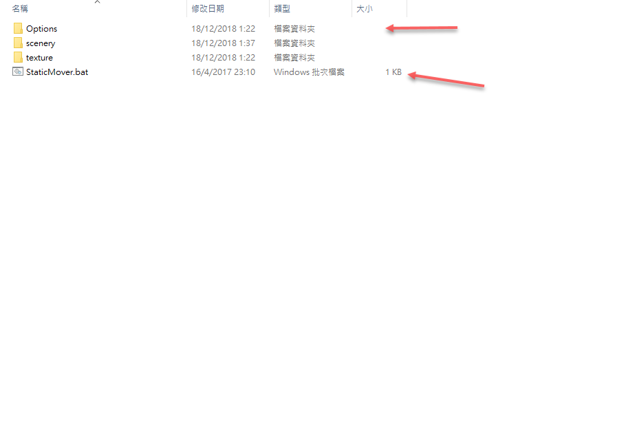

如题,放的位置沒有錯........
飛时表面看沒问題
EDDP机场沉地底了-6017
EDDP机场沉地底了-4529
EDDP机场沉地底了-9695
机场比地景上,應該没什么问题
EDDP机场沉地底了-7698
这兩个文件用不用理它?
EDDP机场沉地底了-8550

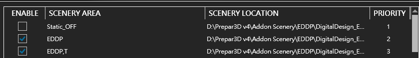

楼主 发表于 2018-12-19 14:46:19 | 显示全部楼层
leehom444 发表于 2018-12-19 12:28
disabled该机场就行了 然后应用一下
it works, thanks a lot .EDDP机场沉地底了-3077

发表于 2018-12-19 19:19:54 | 显示全部楼层
有些机场不能用ORBX的那些修复高度,必须自己禁用,扫不出来的。
看了下,按官方文档来排序:
EDDP机场沉地底了-7328
发表于 2018-12-20 18:41:40 | 显示全部楼层
从楼主截图来看机场地景还是有问题,楼主的EDDP是否是兼容版,比如只是FSX的
