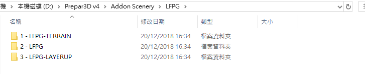

no.....只是安装了t2g
楼主 发表于 2018-12-22 11:22:12 | 显示全部楼层
yangnan1973 发表于 2018-12-21 21:09
目前貌似没有支持V4的LFPG吧,你用的什么版本?是只有一个AIRPORT机场文件夹,还是同时有AIRPORT和地形TERR ...
有人在用TAXI2GATE的LFPG?-5839 t2g支持V4吧?有三個文件 TERRAIN,airport and LAYERUP
有人在用TAXI2GATE的LFPG?-9155

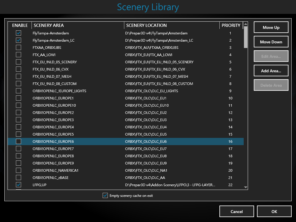

楼主可以试试先ORBX地形修复自动运行一下,如果问题仍旧存在,那么再到ORBX的地形修复里面找到LFPG,手动选择和自动修复倒过来的选项看看。也就是说,如果自动修复的结果LFPG在左边,就手动换到右边试试。反之亦然。
发表于 2018-12-24 21:39:15 | 显示全部楼层
ORBX真正顺序:
有人在用TAXI2GATE的LFPG?-2467
