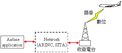

原理
讓你更認識B747-400所有系統和背後原理-2292
ARINC 與 SITA 這兩個組織, 在世界各地建立了許多 VHF 的收發電台, 這些電台之間彼此以電纜或光纖之類的通訊線路相連, 形成一個遍及世界各地的網路.
今天只要飛機飛到任何一個收發電台的通訊範圍內, 便可以透過這個電台, 連上全球的通訊網路, 再透過航空公司與這個通訊網路所建立的連結, 與航空公司之間取得通訊管道, 於是僅靠 VHF 系統, 飛機就可以向地球另一邊的航空公司總部, 報告飛機的狀況了.
由於其通訊協定是以數位方式進行, 因此不論是語音的訊號, 還是數據, 文字的資料, 都可以透過這套系統傳送, 至於要如何應用這些資料, 就看各家航空公司各顯神通了. 透過相同的管道, 航空公司也可以向遠處的飛機發送資料.
當然 VHF 收發電台的建立, 還是有許多經濟及地理因素的考量, 像在荒涼的沙漠, 茫茫大海上, 就不太可能建立 VHF 電台, 因此這套系統還是會有一些通訊死角. 不過近年來, ARINC 已建立衛星通訊收發電台, 若飛機上也安裝有衛星通訊系統, 那麼建立與 ARINC 通訊網路間的管道, 又多了一種選擇. 通訊死角也少得多.

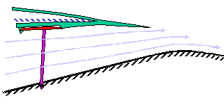

CF6-80C2 引擎的逆推力裝置
讓你更認識B747-400所有系統和背後原理-4327
讓你更認識B747-400所有系統和背後原理-4139

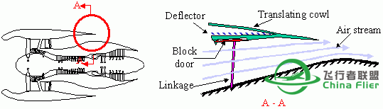

由於高旁通比的渦輪風扇引擎大部份的動力都來自風扇, 因此其逆推力系統僅針對風扇的旁通氣流設計, 從燃燒室尾管出來的排氣, 在使用逆推力裝置的過程中仍是朝後噴出.
逆推力的主角稱為 Block door, 每個引擎共有 12 片, 沿著氣流通道外緣分佈, 在使用逆推力時, 這些 Block door 就會豎起, 將整個通到封住. 這些 Block door 平常都是平貼在通道壁上, 前端與 Translating cowl 相連, 並可自由轉動, 中段部份則以一個 Linkage 與內壁相連. 除了 Linkage 會造成一點阻力之外, 氣流可以很平順的流過通道.
在啟動逆推力系統時, 氣動系統的高壓空氣會進入 Translating cowl 的氣動馬達, 藉著馬達的動力, 將 Translating cowl 往後推, 這時在地面上就會看到 : "咦 ? 怎麼引擎從中間裂開了 !". 於是藉著連桿的動作,  Block door 就會將整個通道封住. (請參考上面的動畫)
在 Translating cowl 後移的同時, 原本藏在裡面的 Deflector 就會露出來, 被 Block door 堵住的氣流沒地方跑, 只好從 Deflector 這裡出來, 而 Deflector 的偏折角度也經過一番設計, 一方面要讓氣流產生最大逆推力, 另一方面又要盡量壁免吹起地面異物.

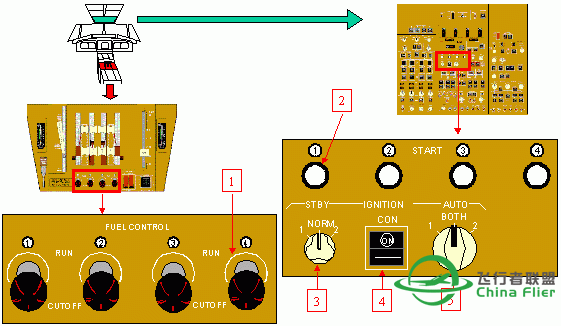

駕駛艙內控制
讓你更認識B747-400所有系統和背後原理-1177
1. Fuel control switch控制引擎注油的開關
RUN : 注油同時點火
CUTOFF : 切斷供油
2. Engine start switch啟動氣動馬達帶動引擎旋轉
3. Standby ignition selector點火系統的電源選擇開關
NORM : 正常情況下使用機上交流電, 若交流電故障, 自動切換為 Standby power
1, 2 : 強迫 1 或 2 系點火系統使用 Standby power
4. Continuous ignition switch強迫火星塞連續點火
5. Auto ignition selector選擇使用那一套點火系統 (或同時使用)

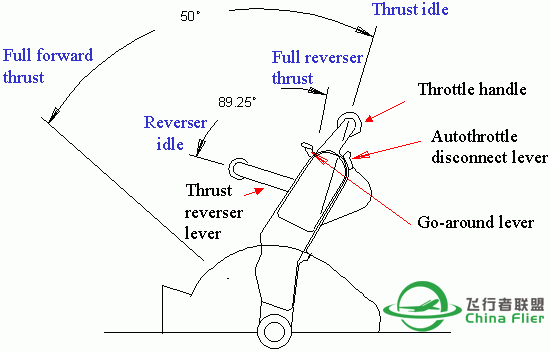

在駕駛艙裡控制引擎的首要裝置, 當然非油門推桿莫屬了.
讓你更認識B747-400所有系統和背後原理-3321
推桿頂端的 Throttle handle 是飛行員手握的地方, 雖然每一個引擎的推桿都是可以獨立操作, 但大部份時間裡都是一起移動的, Throttle handle 的設計, 恰好讓四根手指坐落於其上, 推或拉都很方便.
推桿移動的行程大約是 50º 左右, 往前推到底 (上圖的左方) 是最大推力, 往後拉到底則是慢車. 至於最大推力是多少, 慢車轉速是多少, 則視飛行階段及外界大氣狀況而定. 例如飛機在空中的慢車轉速約是 N2 7?%, 在地面上則減低為 6?%, 在起飛時, 以能發揮引擎 "瞬間" 最大推力為考量, 而當飛機在爬升後, 最大推力的設定就會降低, 以引擎能不超溫而持續運轉為前題.
基本上, 這些設定是機上系統自定的, 飛行員不需去擔心是否超過引擎負荷 (當然還是得監控不正常狀況), 只要視其需要去移動推桿即可. 不過在耗油及引擎壽命, 甚至機場噪音標準的考量下, 許多航空公司在跑道長度許可的狀況下, 會用人為方式降低最大推力的設定 (修改系統所偵測到的大氣溫度值, 溫度設定高一點, 引擎就會為避免超溫而將最大推力向下調整).
在油門推桿下方有一組伺服馬達, 可用來移動油門推桿, 這是飛行管理電腦用來做推力自動控制用的. 因此在飛行中, 飛行員會看到油門推桿自己就動了起來.
在每個引擎油門推桿的上方, 是控制逆推力系統的操縱桿, 向上拉起後就會啟動逆推力裝置. (請參考逆推力系統的介紹)
按下 Go-around lever 後, 就會通知飛行管理電腦進行 Go-around 程序, 若此時自動駕駛 (auto-pilot)及自動推力控制 (auto-throttle)都已啟動, 則飛機會自動增加推力, 拉機頭, 穩定爬升, 執行 Go-around 程序 (飛行員則專心收起落架, 襟翼, 注意航管程序等等).  此裝置在 2, 3 號引擎油門推桿上各有一個.
Auto-throttle disconnect lever 則是用來中斷 Auto-throttle 功能, 在 1, 4 號推桿上各有一個.

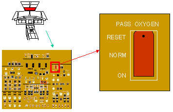

雖然客艙內的氧氣系統是自動控制, 但飛行員可視情況強迫啟動氧氣系統.這是一個有紅色蓋子罩住的開關, 提醒所有操作人員, 非必要時不可隨意扳動此開關. (客艙內 四五百個掉下來的面罩, 可有得維修人員忙的了 !)
讓你更認識B747-400所有系統和背後原理-640 ON : 強迫啟動氧氣系統.NORM : 由機上系統自動控制
RESET : 將使用中的氧氣系統關閉, 停止供應氧氣.
