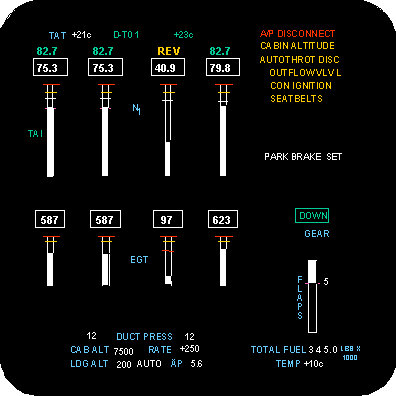

Main EICAS :
用來顯示引擎的主要參數, 及警告訊息 :
讓你更認識B747-400所有系統和背後原理-3966
引擎主要參數 :
主要參數指的是 N1 轉數, 及排氣溫度 EGT. N1 轉數代表引擎的推力, 而 EGT 則是保護引擎最重要的參考數據, 所以特別將這兩個數據顯示出來. 至於其他的參數, 其實只要是在正常運作狀態下, 飛行員並不需要特別注意.
除了以框框內的數字來顯示數據外, 還用了長條狀的圖型來讓飛行員易於掌握數據. 這些數字和圖型還會在不正常狀況時改變顏色, 提醒飛行員注意. (正常--白色, 不正常--黃色或紅色)
警告訊息 :
警告訊息出現在螢幕的右上方, EICAS 將所有訊息按緊急程度分為四級 :
Warning :以紅色訊息顯示, 需要飛行員立即作處置.
Master warning light 會亮起, 提醒飛行員有 Warning 訊息出現, 有些還會出發出警告聲響.
Caution :以黃色訊息顯示, 飛行員需儘快作出反應, 等級低於 Warning.
Master caution light 會亮起, 有些訊息還會伴隨警告聲響出現.
Advisory :以黃色訊息顯示, 但會空一格, 以便和 Caution 訊息區隔, 僅需飛行員注意, 可以稍後再處理.
Memo :以白色訊息顯示, 提醒飛行員某些系統目前狀態 (系統仍屬正常),
其他 :
出現在 Main EICAS 的訊息還包括起落架, 襟翼的收放位置, 以及燃油系統, 環控系統的部份數據.

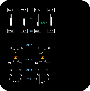

Engine page :
用來顯示次要引擎參數, 包括 N2 轉速, 燃油流量, 滑油壓力, 滑油溫度, 滑油油量, 及引擎震動大小.

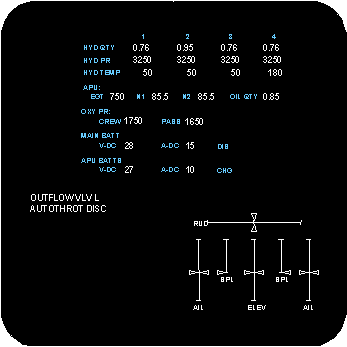

Status page :
上半部顯示某些系統的資料, 包括液壓, APU, 氧氣, 電瓶充電狀況. 右下角部分則是飛行控制面的擺動角度, 左下部份則是顯示 Status message.
所謂 Status message 是用來顯示系統本身組件的損壞狀況, 與前述的警告訊息不儘相同. 警告訊息乃針對飛行員操作飛機所需的資訊所設計, 而 Status 則是飛機在起飛前, 供維修人員放飛的參考. 一旦飛上天空, 飛行員只要注意警告訊息即可, Status message 可以不用管他.

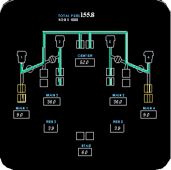

Synoptic page :
以圖形的方式來表現某些系統的狀態, EICAS 提供了六個系統的圖示功能 : 電力系統, 燃油系統, 環控系統, 液壓系統, 艙門及起落架狀態.
底下是燃油系統的例子, 飛行員可以很清楚了解各個油箱剩油多少, 那些燃油幫浦在運作, 那些閥門已打開, 燃油經過那些管路供油到引擎.

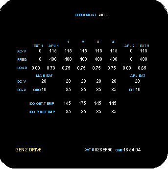

Maintenance page :
此項功能乃由中央維修電腦提供, 維修人員可以透過這個功能得到比較詳細的系統資料, 以便找出故障原因. 底下是電力系統的一個例子 :

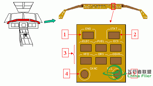

駕駛艙內的控制 :
EICAS display control panel :
用來控制 Auxiliary EICAS 的顯示模式, 及 Main EICAS 上的警告訊息顯示.
讓你更認識B747-400所有系統和背後原理-5535
1. Engine display switch在 aux EICAS 上顯示 Engine page
2. Status display switch在 aux EICAS 上顯示 Status page
3. Synoptic display switch在 aux EICAS 上顯示 Synoptic page :
ELEC : 電力系統
FUEL : 燃油系統
ECS : 環控系統
HYD : 液壓系統
DRS : 艙門開啟狀態
GEAR : 起落架狀態
4. Cancel switch將 Main EICAS 上的 Caution 及 Advisory 警告訊息取消, 讓下一頁的訊息可以顯示出來.
5. Recall switch將 Cancel switch 所取消的訊息再叫出來顯示

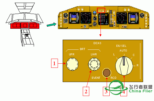

Brightness control, Source selector, and Event record :
讓你更認識B747-400所有系統和背後原理-8626
1. Upper CRT brightness control控制 Main EICAS 顯示幕亮度
2. Lower CRT brightness contro控制 Aux EICAS 顯示幕亮度
3. Event recording switch按下此鍵可以記錄 Maintenance page 中當時的系統資料, 以供日後叫出參考.
4. EICAS EIU selector選擇 EICAS 系統使用的 EIU

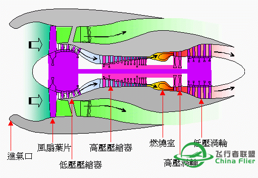

至於其構造則以下圖來說明 :
讓你更認識B747-400所有系統和背後原理-9556
空氣由進氣口進入引擎, 首先會碰到風扇葉片.其實你可以直接把風扇想成是一個很多葉片 (共 38 片) 的螺旋槳, 外頭用個整流罩包起來, 整顆引擎的推力有 80% 是由風扇提供.
通過風扇之後, 氣流就兵分兩路, 一部份從外側的通道直接排到大氣, 另一股靠近軸心的氣流則進入低壓壓縮器 (共四級壓縮葉片), 經過壓縮壓力提高後準備進入高壓壓縮器.
引擎在設計時, 一般都以最大推力時的狀況, 作為最佳化的考量. 但由於引擎轉速隨時會變化, 在低轉速時, 已非最佳化的狀況, 進入低壓壓縮器的空氣流量, 往往會超過高壓壓縮器所能承受的流量, 這些多餘的氣流便會堵在高壓壓縮器入口, 造成進氣不順, 輕者推力降低, 振動變大, 嚴重的甚至造成引擎熄火. 為避免這種情況產生, 在高低壓縮器之間設計有可變旁通氣門 (Variable Bypass Valve, VBV), 可隨著轉速的降低, 逐漸打開, 將多餘的氣量排出.
高壓壓縮器共有 14 級, 其中前 5 級裝有可變進氣導片 (Variable Static Vane, VSV), 可視進氣速度及引擎轉速, 調整進氣導片的角度, 使進氣順暢避免產生壓縮葉片失速的情況.
空氣經過低 -- 高壓壓縮器後, 壓力可提高到原來的 27.4 倍, 壓縮比越高引擎的效率也越好. 之後空氣便進入燃燒室與燃油混合燃燒,  產生動力.
燃燒室出來的空氣 (或者說是廢氣)接著便通過高壓渦輪 ( 2 級) 及 低壓渦輪 ( 5 級), 之後便經過尾管排到大氣中, 這部分噴射氣流產生的推力, 約佔總推力的 20%.
其中高壓渦輪與高壓壓縮器是裝在同一根軸上, 氣流吹在渦輪上, 使渦輪轉動, 就可帶動壓縮器旋轉, 產生壓縮空器的功能. 低壓渦輪與低壓壓縮器的關係也是如此 (風扇是與低壓縮器裝在同軸上). 因此 CF6-80C2 是一具 兩軸的發動機 (Rolls Royce 的 RB.211-524G/H 則是屬於三軸).
對於 "風扇--低壓壓縮器--低壓渦輪" 這根軸, 一般稱為 N1 軸, 而 "高壓壓縮器--高壓渦輪" 這根軸則稱為 N2 軸. 此外對於 N1, N2的轉數, 通常都用百分比的方式來表示, 至於 100% 的轉速是多少, 請參考前面的引擎參數列表.

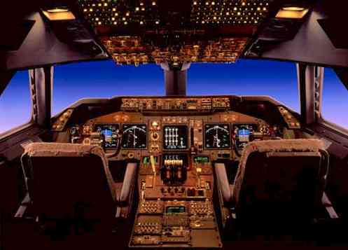

駕駛艙配置
讓你更認識B747-400所有系統和背後原理-6544 駕駛艙內部共有四個座位 :
1 : 正駕駛 (Captain)
2 : 副駕駛 (First Officer, Co-Pilot)
3 : 第一觀察員 (First Observer)
4 : 第二觀察員 (Second Observer)正, 副駕駛是負責開飛機的人, 而第一, 二觀察員可能是教官, 考核員, 學員或其它隨行人員, 並不負責操作飛機.
讓你更認識B747-400所有系統和背後原理-7000
讓你更認識B747-400所有系統和背後原理-7363
上圖是 747-400 駕駛艙內的照片 ,

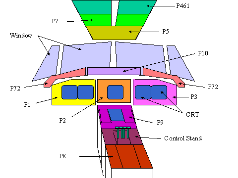

下圖則是用來介紹各面板名稱的簡圖, 請大家互相參照.
P461 : Pilots Maintenance包括液壓, 電力的切斷開關, CVR 控制面板, 滅火瓶測試面板等, 飛行中很 少用到, 倒是維修人員在地面比較常用.P7 : Overhead Circuit Breaker一大堆機上儀電系統的斷電器 (功能類似保險絲).P5 : Pilots overhead機上主要系統 (燃油, 電力, 液壓, 供氣... )的操作, 都由此控制.P10 : Automatic Flight Control自動駕駛系統的控制面板, 及飛行員儀表顯示的控制鈕.P72 : Pilots Glareshield駕駛艙內燈光的控制.P1 : Captains Main Instrument正駕駛的儀表板, 有兩個多功能顯示幕.P2 : Pilots Center Instrument有一顯示幕顯示發動機主要運轉參數及系統警告, 另有些備用儀表.P3 : First Officers Main Instrument副駕駛的儀表板, 與正駕駛的類似.P9 : Forward Pilots Electronics有一顯示幕用於顯示次要發動機參數及系統狀態圖, 另有兩個多功能輸入面 板, 用來控制飛行電腦及中央維修電腦.Control Stand發動機的油門, 以及襟翼, 擾流板都由這裡控制.P8 : After Pilots Electronics控制機上大部分的通訊, 導航系統.

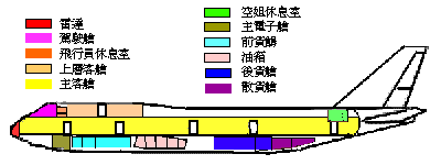

機艙分佈
讓你更認識B747-400所有系統和背後原理-8919
747-400 內部基本上分成三層 : 上層客艙 (Upper Deck), 主客艙 (Main Deck) 及底艙 (Lower Lobe). 讓小蟹帶著大家從頭到尾, 由上而下逛一趟飛機.
雷達罩 :
裡頭有個大大的雷達天線, 所以如果荷苞扁扁, 只能坐後面經濟艙時, 也不必羨慕坐前頭的人.
駕駛艙 :
飛行員就是在這裡開飛機的.
飛行員休息室 :
一趟美國航線飛下來十幾個小時, 飛行員怎麼受的了? 當然要休息了, 不過放心, 機上有兩組飛行員在輪替, 不會就放著讓飛機自己飛.
上層客艙 :
有樓梯及電梯通到底下的主客艙, 不過你只能走樓梯, 電梯是運貨用的
主客艙 :
每邊各有五個門, 由前到後編號各為 1, 2, 3, 4, 5, 恰把主客艙分為 五個區 (Zone), 稱為 A, B, C, D, E 區.
空服員休息室 :
別想了, 要有鑰匙才能進去的啦 !
主電子艙 :
放了好多電子設備, 可以說是飛機的神經中樞. 另外還有中部電子艙及 後部電子艙, 不過都不大, 就略過不去了.
前貨艙 :
內有電動滾輪, 可以快速上下貨, 可裝五個 96 x 125 吋的標準貨盤.
油箱 :
747-400 的油都裝在翅膀裡, 就是因為主翼結構通過這裡, 所以貨艙 才會分成前後兩部份.
後貨艙 :
與前貨艙相似但較小, 只能裝四個 96 x 125 吋的貨盤.
散貨艙 :
由於機身在此開始往後漸縮, 只能裝一些散貨或行李等.

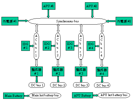

電力分佈
首先要向大家介紹 "bus" 的觀念.
在這裡 bus 指的可不是公車, 而是類似電腦裡 ISA, PCI bus 之類的匯流排, 是一個電流匯集的地方. 你可以把 bus 想像成家裡的多孔插座, 機上要用電的系統, 就把它們的電源 "插頭" 往這個 "多孔插座" 上插. 當然機上系統的電源是固定的, 可不能隨意換來換去, 不過有時一個系統會同時接到兩個 bus 上, 作為備份電源. 此外你也可以把一個多孔插座往另一個多孔插座上插, 構成另一個 bus.
追根究底起來, 引擎上的 IDG 是最基本的電源, 因此由 IDG 接出來的 bus, 是所有 bus 的源頭, 我們依引擎的編號, 把這四個 bus 分別稱為 AC bus 1, 2, 3, 4. 雖然基本上這四個 bus 是獨立的電源, 但一般都會把這四個 bus 接到一個稱作 Synchronous bus 上, 形成一個並聯的電路, 來平均分攤四個 bus 的用電. 若引擎沒有運轉時,   APU 或是外接的電源, 也是先接到 Synchronous bus, 再透過這個並聯電路給四個 bus 使用.
在直流電方面, AC bus 1, 2, 3, 4 會各自接上一個整流器, 產生 28 V 的直流電, 分別稱為 DC bus 1, 2, 3, 4. 這 8 個 bus (直流 4 個, 交流 4 個), 就是機上電力系統分佈的骨幹. 除此之外, 從電池直接接出來的兩個 bus, 分別稱為 Main hot battary bus, APU hot battery bus, 雖然供電量很小, 但確是機上最 "原始" 的電源, 也很重要.
底下就是 747-400 機上電力分佈的簡圖 :
讓你更認識B747-400所有系統和背後原理-2057
除了基本的 AC, DC bus 外, 底下介紹其他幾個重要的 bus :
  • AC standby bus : 提供機上一些基本系統運作的用電. 因為太重要了, 所以除了正常情況下是用 AC 3 的電外, 必要時可以從電池供電 (但要先把直流電轉換成交流電)
  • Captain transfer bus : 提供正駕駛這一側的儀表用電.
  • F/O transfer bus : 提供副駕駛這一側的儀表用電.
  • Ground handling bus : 提供裝卸貨物所需之用電.
  • Ground service bus : 提供地面人員作業所需之用電.
註 : 以上兩種 bus 可以在飛機系統不運作的情況下, 提供地面人員照明或作業所需之電力.
  • Utility/Galley bus : 提供廚房裡咖啡壺, 烤箱之類的用電.
  • Main battery bus : 提供機上基本控制的用電.
  • APU battery bus : 提供 操作 APU 所需之電力.

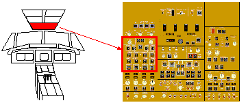

駕駛艙內的控制
在駕駛艙內上方的控制面板上, 有一塊區域是專門提供電力系統控制之用. 仔細觀察這塊控制面板, 你會發現其開關的分佈, 其實就是交流電的電力分佈, 依照這個原則, 可以讓你容易了解各個開關的功能.
讓你更認識B747-400所有系統和背後原理-8534
讓你更認識B747-400所有系統和背後原理-3957
1. IDG disconnect switch當 IDG 的潤滑系統出了問題, 按鍵上 "DRIVE" 的黃燈就會亮起, 飛行員必需按下此鍵, 把 IDG 的傳動軸從附件齒輪箱脫離, 以免損及 IDG 內部傳動機構.
(共有四個)
2. Generator control switch把 IDG 產生的電送到 AC bus 上.
(共有四個)
3. Bus tie switch把 AC bus 的電並聯到 Synchronous bus 上.
(共有四個)
4. APU generator control switch把 APU 的電接到 Synchronous bus 上.
(共有兩個 按鍵)
5. External power control switch把外接電源的電接到 Synchronous bus 上.
(共有兩個 按鍵)
6. Standby power selector控制 AC Standby bus 的用電來源 :
  • OFF : 不供電
  • AUTO : 無法從 AC bus 3 供電時, 自動切換到由電池供電
  • BAT : 強迫由電池來供電
7. Utility power switch控制 Utility/Galley bus 是否供電.
8. Battery switch將電池的電供給 Main battery bus 及 APU battery bus.
