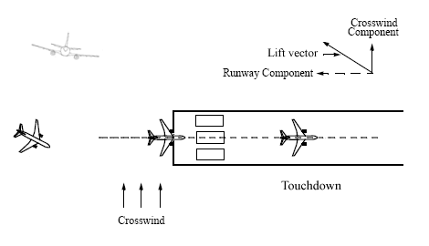

波音手册提供的侧风着陆方法有三种:
1 偏流法:顾名思义就是带一定的偏流角进近,在着陆拉平的过程中修正偏流。
2 带偏流角接地法:就是偏流法,但不是在拉平阶段修正,而是在接地后用舵把飞机机头蹬正了。好多大飞机试飞的时候都是采用这种方法的。
3 侧滑法:航校学习的时候一般侧风修正都用这种方法,有一点cross control的感觉。上风向压盘,下风向抵舵。
另一种说法:
蟹形进场
    使用蟹形进场时,飞机沿著跑道的中心线下降,并且将机首稍为转往向风的方向。飞机在侧风之下与地面相对的飞行方向,与跑度保持平衡。但同时飞机的姿态却会与跑度形成一个夹角,称之为蟹形角度(Crab Angle)。从地面看的飞机,好像是蟹一样在打横飞行,故此这种降落方式称为“蟹形进场”。
关于侧风着陆的方法探讨-4198
传统的蟹形进场,飞机师会在飞机著陆前最后一刻用方向舵扭转机头,将飞机的姿态与跑道对齐。这是一个难度很高的动作,时间需要控制得十分准确。倘若机头转得太早,飞机会被侧风吹离跑道。但倘若转得太晚,飞机的起落架在接触地面时仍没有对齐跑道,可能会因而损坏或折断,严重时可以导致飞机撞毁。就算飞机师是在适当的时间扭转机头,飞机在蟹形角度减少之后会短时间随风向侧飞,令起落架无可避免需要吸收一定侧向的负载。
    由于蟹形进场存在著相当的风险,很多机师只会在降落的初段使用蟹形进场。当飞机下降至较低高度后,则改用侧滑进场的方法,直至完成著陆。这种结合的进场方法称为“蟹形及侧滑进场”。
侧滑进场
    使用侧滑进场,飞机同时使用副翼及方向舵补偿因为侧风而出现的偏差。
    简单来说,方向舵是用来把飞机的飞行方向调整至同跑道方向对齐,而副翼则用作将飞机维持在跑道中间线之上。在这种侧滑的飞行状态下,飞机带有一定坡度,向侧风来流方向倾斜,用机翼升力的横向分量来抵消侧风影响。
关于侧风着陆的方法探讨-8734
因为侧滑会令乘客稍感不适,亦增加飞机进入尾旋(Spin)的可能,故此飞机一般不会在整个下降过程都使用侧滑。多数的机师都喜欢在降落的前段先使用蟹型进场,直至到快将接触跑道前才转成为侧滑。转变方法是透过方向舵,将飞机的机头与跑道方向对齐。蟹型角度消失以后,飞机会被风吹离跑道中央线;所以机师会同时使用副翼,将飞机转至侧滑状态,补偿侧风的推力。这种姿态要一直保持,直至飞机完全降落地面。著陆时,飞机会带有一定坡度。因此当侧风太大或飞机的接地坡度受限制较大(例如机翼较长或外挂发动机离地太近)时,不能完全采用侧滑法着陆。
    747和B52
    部分大型飞机机翼下挂的引擎和地面十分接近。使用侧滑进场时,向下的机翼尖及引擎可能会碰到地面,因而限制了侧滑的角度。波音747即是一例,由于发动机布局的原因,其接地坡度不能大于8度,所以波音公司不建议飞机师在最大侧风超过20海里/小时的情况下以侧滑进场,但747起落架的设计可以容许著陆时的蟹形角度达到45°。美国的B-52同温层堡垒轰炸机由于机翼很长,更需要在整个降落过程中使用蟹形进场。它的起落架特别设计成可以转向。飞机师在接触到地面前可以先将它转到与跑道方向对齐。
记得以前教科书上说,修正侧风有两种办法,通俗的讲就是蹬舵或者侧倾单轮着陆,客机进近的时候如果一味的侧倾,比较难掌握降落的横向位置和乘客会感到不安,所以一般采用蹬舵,所以机身与跑道成的夹角很大,但是进近的最后阶段,接地的时候,因为重型客机像777、744,靠稍微的侧倾就可以修正侧风了,所以飞行员一般就在最后一霎那让机轮单侧着地,但是机头与磁航向基本保持一致.
应12楼朋友建议,特补充如下(摘自“伴我起航”)
实际飞行中,在正逆风中或无风中着陆是很少遇到的。在侧风中着陆才算是“常规”。第五边侧风时,飞机将随风向侧向飘移,使飞机偏离跑道,修正侧风有侧滑修正法和航向修正法两种方法:
1、侧滑修正法
侧滑修下法就是向侧风方向(上风方向)压杆,同时向下风方向蹬舵,使飞机向侧风方向侧滑,航迹对准跑道中心线。例如,侧风从右边吹来,就向右压杆,蹬左舵。向右压杆的结果是使飞机带右坡度,造成右侧滑。蹬左舵是制止因右侧滑引起的机头向右偏转,保持航向对正跑道中心线。飞机接地前需回杆、回舵,以正常姿态接地。侧滑修正法适用于侧风速较小的情况,因为蹬满反舵后,飞机能达到的侧滑角是有限的。
2、航向修正法
航向修正法就是操纵飞机向侧风方向(上风方向)转一角度,使飞机的航迹压在跑道的延长线上。如右图所示,要修正从右边吹来的侧风,就使飞机航向往右方偏,侧风越大,所需偏转的角度越大。由于速度合成的结果,使飞机的航迹压在跑道延长线上。
飞机接地前,应蹬舵使机头正对跑道中心线,同时向右(上风方向)压杆,以右轮单轮接地,接地后继续加大向右压杆力度,此时仍要蹬舵使机头保持正对跑道中心线。
随着飞机的减速,左轮轻轻接地,此时前轮仍高高在上,继续用方向舵保持机头方向,保持向右的压杆力,直至前轮因飞机的进一步减速而自然放下接地,此时,向右压杆到底,蹬左舵以免机头向右偏(机头自动右偏是侧风对垂直尾翼的“风标效应”引起的)。如果侧风很强,满蹬左舵仍不能制止机头右偏,就用左轮的机轮刹车--单轮刹车来纠正方向。在侧风中原则上应少用刹车,因为这时机轮易打滑。机轮打滑不仅使车胎磨损加剧,而且制动效果远比不上机轮不打滑时。
记住机轮接地的顺序为  上风主轮->下风主轮->前轮
航向修正法利用航向与航迹的夹角来修正侧风,一般不受风速限制,但由于航向与跑道不平行,不便判断飞机的运动方向(航迹)。
侧风着陆难度较大,特别是航向修正法接地前后的一系列动作,初练习时难免在跑道上“欢蹦乱跳”,但只要勤思考、多尝试,必定可以把波音“要将飞机飞到跑道上,而不是落到跑道上”这说法表现得淋漓尽致。
