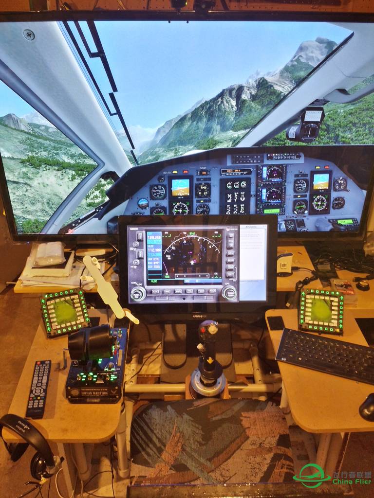

原来一直用的是50寸的LG等离子,本来想仅仅换个更大屏幕就算了,但是感觉1080p的分辨率在50寸屏幕上已经显得有些不够,尺寸再大就更不够了。
好在最近我们村里Seiki 65寸的4K电视卖得不太贵,就下决心买了一台。今天试飞了一下。我一直用Nvidia最近的DSR功能抗锯齿 +
P3D
设置里4x MSAA。因为i在1080p屏幕上我用4xDSR,P3D实际上已经跑在4K 3840x2160的分辨率上,所以现在不开DSR接上4K,P3D的运行速度基本上没有大的变化。但感觉4K最大的好处就是几乎不用开DSR这一类针对透明贴图的AA抗锯齿功能了,因为屏幕分辨率翻了一番,更加密集的像素本身就起到了“物理”抗锯齿的效果。
我倒是试了一下再4K下面也开4x DSR,等于让P3D跑在8K 7680x4320的分辨率下,结果每次一进入任务P3D就爆内存退出 。最后发现在4K下最高只能用2.25x DSR,也就是5760x3240的分辨率。但是效果并不好,反而觉得模糊。
我现在只在P3D里设置4x MSAA抗锯齿,在4K分辨率下外面的景物非常清晰,远处密集贴图会闪烁的现象也几乎没有。仪表有的时候还有些锯齿感,不过完全可以接受,比1080p开最好的抗锯齿也就差一点,但是清晰度高太多了,很小的细节现在都可以看得清楚。
作为廉价的4K电视,Seiki在4K分辨率下只能有30Hz的刷新频率,但是P3D锁定在30帧上已经非常平滑,30Hz的刷新频率完全没有问题。
手机拍个图补充一下,只能体会一下屏幕大小,4K分辨率是不可能从图上看出来的。

拍图没啥意思,照片本身很难体现4K和1080的区别。
