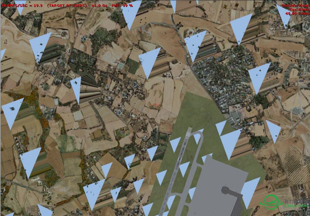

p3d地景问题
P3D地景问题,求大侠帮助解决-7358
上图为P3DV2地景问题,这些不和谐的频繁闪烁蓝色三角块像狗皮癣一样着实让人讨厌,哪位大侠遇到过这样的问题,受累赐教一下解决办法,先谢了。

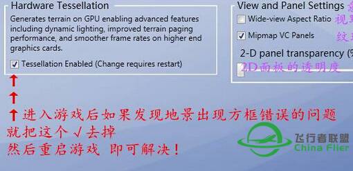

你把勾去掉 就直接点击 右下角的OK 重启游戏
回复 支持 1 反对 0
发表于 2015-1-27 21:06:11 | 显示全部楼层
楼主 发表于 2015-1-27 21:09:17 | 显示全部楼层
感谢这位大侠,我试了,那个勾去掉后然后点ok,在到那页那个勾又自动打上了,诡异!

楼主 发表于 2015-1-27 21:19:10 | 显示全部楼层
这回解决了,,谢谢大侠,第一次接触P3D,还有很多不明白的,以后还得麻烦你!

这种地景上的三角是Nvidia以前某个老版本显卡驱动造成的bug,更新一下驱动就可以解决。注意最新的驱动可能影响跑道灯光,用稍微老一点的337.88版。
尽量不要像楼上建议的那样靠取消 "Tessellation Enabled"来解决问题. P3D需要这个选项来充分利用显卡。
