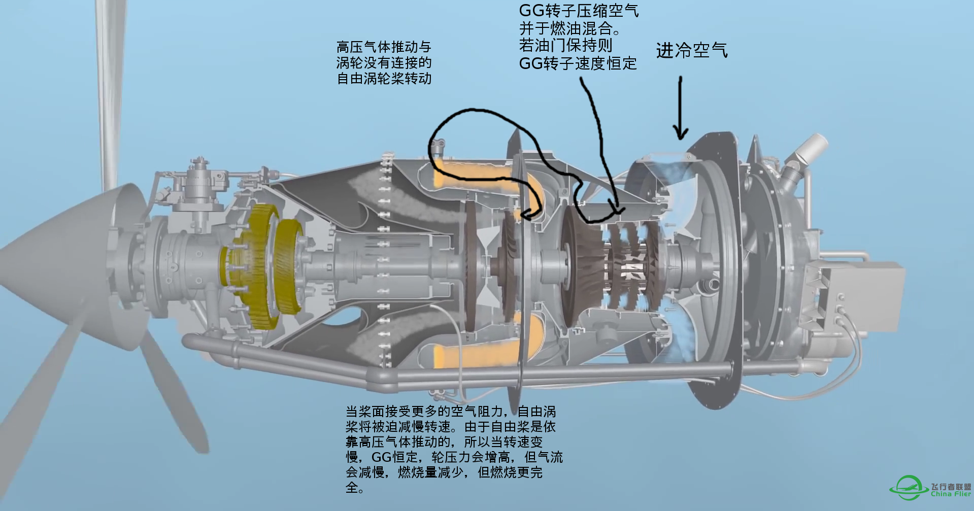

调整桨距是为了提高螺旋桨的推进效率。  假设我把油门杆,桨距杆都推到底并且保持飞行高度不变,飞机会达到并维持一个较快的速度,如果这时把桨距杆收回一些(就是调高桨距) 飞机的速度会进一步增加吗?
楼主 发表于 2015-2-26 13:09:04 | 显示全部楼层
t3c 发表于 2015-2-26 11:40
调整桨距是为了提高螺旋桨的推进效率。  假设我把油门杆,桨距杆都推到底并且保持飞行高度不变,飞机会达到 ...
这取决于你在哪个高度层飞行。大约只有两三个高度层会达到你说的效果。其他的层会稍微减慢一些,但是会节省很多燃油。
而且,油门推大车,然后突然拉桨距杆,很会造成涡轮扭矩压力过大,损坏发动机。
t3c
油门固定在最大位置 燃油流量也是最大的。 只有飞得更快才能说明飞机是省油的。  发表于 2015-2-26 14:50
t3c
我认为螺旋桨飞机是遵循这个规律 低桨距=汽车1档 高桨距=汽车5档。  发表于 2015-2-26 14:43
t3c
就像开车 油门踩到底 从4档挂到5档后 速度会变慢。 这个说不通啊  发表于 2015-2-26 14:28
t3c
“其他的层会稍微减慢一些,但是会节省很多燃油。” 这是为什么啊。 油门已经推到底了 只有速度增加才能说明推进效率增加 飞机更省油。  发表于 2015-2-26 14:23
楼主 发表于 2015-2-26 15:06:43 | 显示全部楼层
DHC6双水獭飞机航迹推测法-3848
楼主 发表于 2015-2-26 15:13:42 | 显示全部楼层
“ 这是为什么啊。 油门已经推到底了 只有速度增加才能说明推进效率增加 飞机更省油“
你要先了解什么叫作自由涡轮桨引擎。。。你的油门控制的东西不是“油“,而是燃气发生器也就是GG转子的转速。你的油门实际上是控制你给了多少冷空气。。。
冲压油泵的转速是一定的,红杆已经推到最大,此时,黄色管中的高压气体的压力和流速直接影响了多少JET A煤油给入管子中。因此,低转速造成的整个涡轮高压状态会减少燃油的给入,但燃气发生器给入的冷空气依然是那么多,所以,更少的燃油,更多的冷空气,带来了高的燃烧效率。。。具体请看上图。
但是效率不等于推力,螺旋桨的推力受到许多外界因素的影响。
t3c
自由涡轮转速降低 导致燃烧室压力升高 供油量自动减少。这就是省油的原因  发表于 2015-2-26 15:52
t3c
高桨距省油不是因为螺旋桨推进效率增加 而是因为供油量自动减少 燃烧效率增加。  发表于 2015-2-26 15:46
