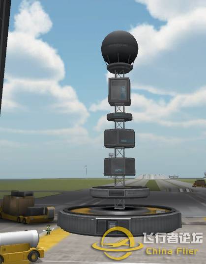

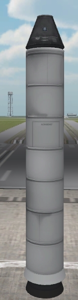

火箭核心(指令仓)
所谓的指令仓,就是火箭的大脑,他是整个火箭的控制中枢,也是整个火箭的核心,所以指令仓的建造是会直接影响到整个火箭
我们从无人舱开始(无人舱一览)
可以看到,无人舱有大有小,并且形状不一,至于你要用哪一种,那就要根据情况来使用,我简单说一下:一般的通信卫星(外观而已,不装mod就没有通信卫星的功能,让然这也适用于rss和rt2)建议使用中等的,运载火箭一般(记住是一般)用大号的,而远距离探测卫星或者电推卫星的话,我建议用小的,原因是小型的重量轻,堆dv比较的简单。但是也不得不说一点,指令仓是死重,所以强烈建议指令仓部分能轻就轻,越轻越好(玩到rss就会知道这会很重要)。一般的指令仓都会含有一个小型的sas和一点点的电,至于那个sas,力度还是不够的,大型火箭建议加sas(下面会说到sas)。

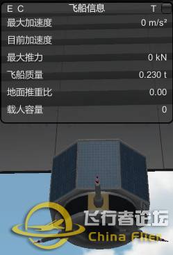

这是一个我拼的通信卫星的整体(太阳能可以忽视)
麻雀虽小五脏俱全,这可通信卫星的电源可足矣可以提供一个蝶形天线和几根全向天线使用(我也不知道够不够
)先介绍一下卫星头上那个窗口,这是MechJeb2插件,是一款自动驾驶插件,他可以提供飞船的信息以及轨道信息,是一个比较好的插件(是比较好,不是很好,想要很好的就用VOID插件,但是没有自动驾驶功能)。

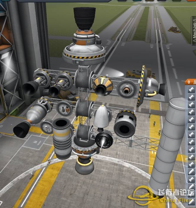

火箭的心脏(引擎)
发动机一览
引擎分为两种,分别为 固体发动机 液体发动机 ,这里我只拿一些代表性的引擎来说明,

这是一款非常实用的液体引擎(化学引擎),基本上液体引擎的原理是利用燃料与氧化剂的氧化反应,高热高压气体从喷管高速喷出,
由于
牛顿第三运动定律
而产生推力。由此火箭就可以实现升空或者加速。
我说一下这一台特别的发动机
file:///C:\Users\Administrator\AppData\Roaming\Tencent\Users\1633022785\QQ\WinTemp\RichOle\F34F2NFRUOY1MP64H7LIJI3.jpg
他的名字叫做热核引擎,它是
利用核反应或放射性衰变释放出热量加工质(一般都是使用液氢)
产生推力的火箭发动机,它有一个显著的特点,就是比冲可以达到800,很显然这是非常适合深空探索的发动机,但是不得不说他的推力,他的推力只有60kn,所以这款引擎的最大的发挥限度就是在转移加速。
这就是固体发动机,他的原理基本和液体引擎一致,只不过是使用固体的氧化剂和燃料,它最明显的特点就是推力大,一般是作为火箭的一级或者是助推,(当然也不排除用在三级)固推的用途是液体引擎推力不足的情况下,加捆固推可以提高其推重比(rss里是非常重要的)。
