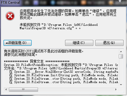

ORBX地景安装后出现如图提示,PMDG737和AS320也无法正常运行,请问是哪里错了吗,求高人P3D 2.5插件安装问题-9147 P3D 2.5插件安装问题-1650                 P3D 2.5插件安装问题-7954

它们分别提示什么?
楼主 发表于 2015-3-24 20:52:47 | 显示全部楼层
x5d632 发表于 2015-3-24 20:34
它们分别提示什么?
PMDG737黑屏,AS320的只有PFD显示 其他显示器均无显示
发表于 2015-3-24 21:26:06 | 显示全部楼层
你重新安装一下FSUIPC和SimConnect
FSUIPC论坛有下的,最新版;
之后去
X:/Lockheed Martin/Prepar3Dv2/redist/Interface/FSX-SP1/retail/lib里 安装 SimConnect
然后再去 一样的 Interface里边的 FSX-SP2-XPACK里边 安装SimConnect
(这两个东西安装的时候没什么过程 双击之后会出现一个条 消失了就算装好了 没有什么下一步)
重启P3D 应该可以解决。

orbx的问题下载最新的orbxlib就能解决

。好了。谢谢你啊谢谢你P3D 2.5插件安装问题-4743
