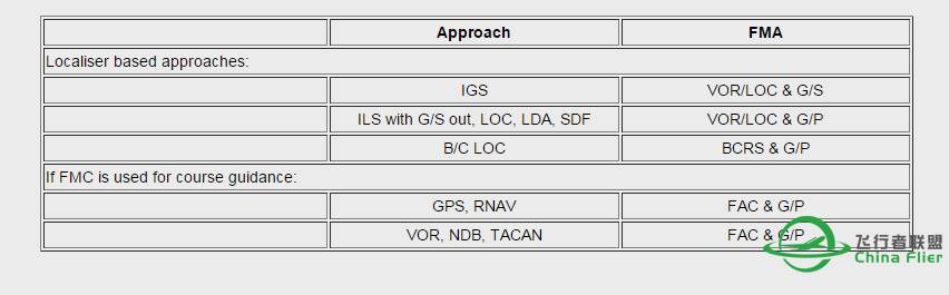

发表于 2015-4-10 07:24:54 | 显示全部楼层
sniperpeter 发表于 2015-4-9 14:50
我觉得上面的解答不准确,不算正确答案。
我查了下资料,找到一个图: 飞机有时候截获下滑道的时候,显示G/P而不是G/S-4833
也就是说 当你选择用无线电来进近, ILS的时候(航向道下滑道都截获) ,PFD右上角是显示 vor loc 和 G/S。
当下滑到没有信号(没截获)或者 LDA(localizer type directional aid)和 SDF(Simplified directional facility 这俩暂时不知道是什么,总之都算是仪表进近)的时候 ,PFD 右上角是 vor loc 和 G/P。  当B/C Loc (反向截航向道)的时候 右上角会显示  BCRS 和 G/P
如果是基于FMC的管理来导航,比如GPS呀,RNAV进近的时候,在进近的时候点一下app那就会激活 FAC 和 G/P. 这个又叫IAN(intergrated approch navigation)导航。。。水好深呀。。。。
楼主 发表于 2015-4-10 09:37:07 | 显示全部楼层
ferrariturbo 发表于 2015-4-10 07:24
我查了下资料,找到一个图:
也就是说 当你选择用无线电来进近, ILS的时候(航向道下滑道都截获) ,P ...
楼上正解!!正解!!正解!!正解!!正解!!
