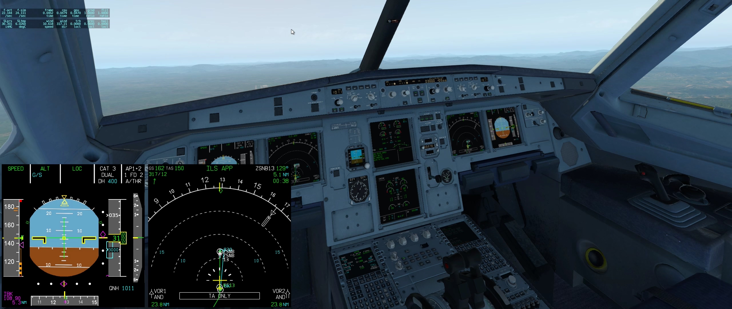

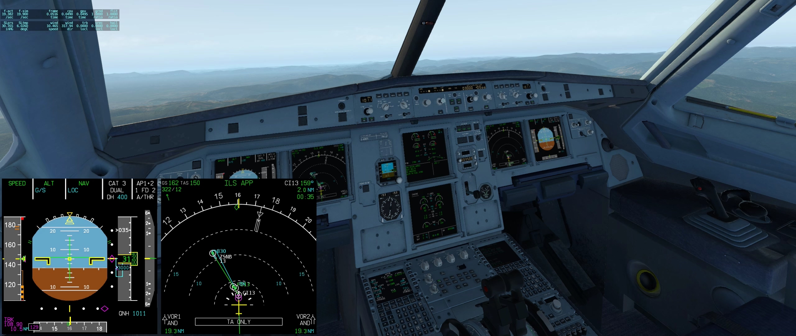

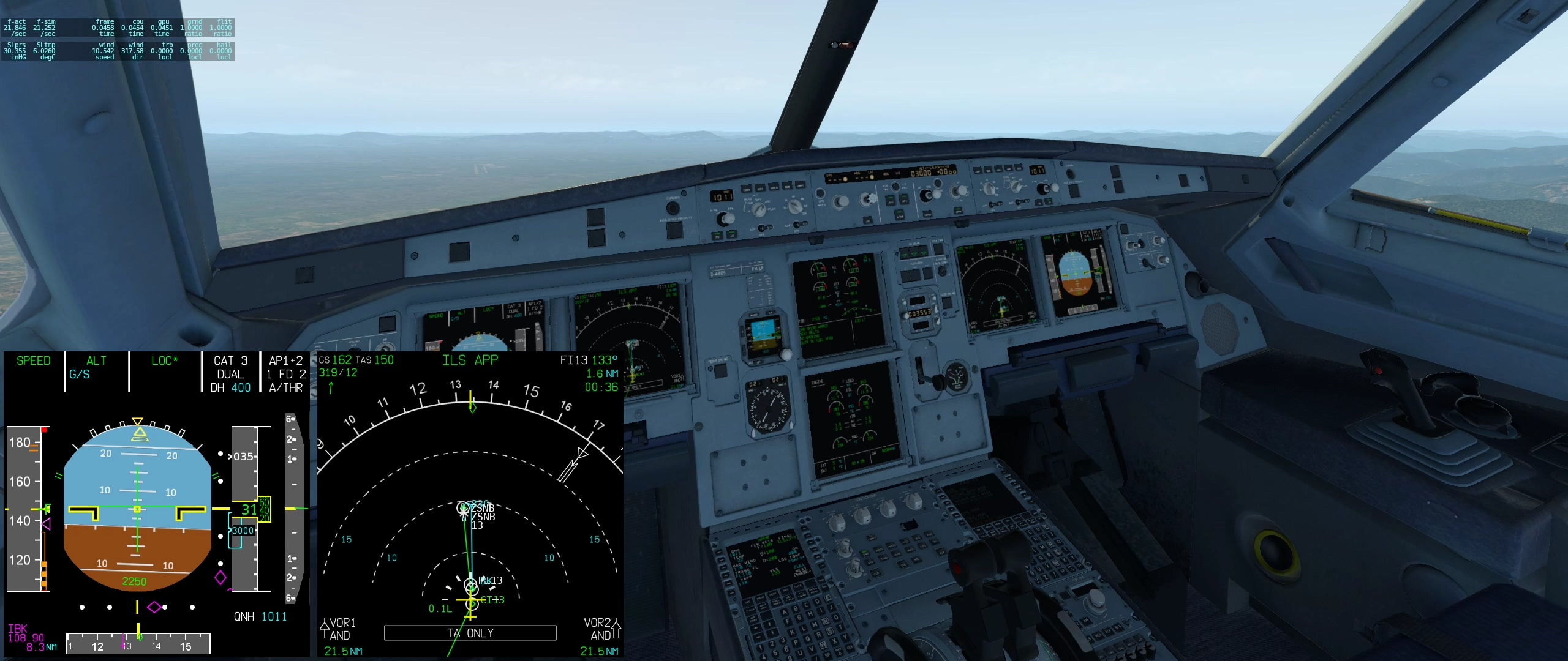

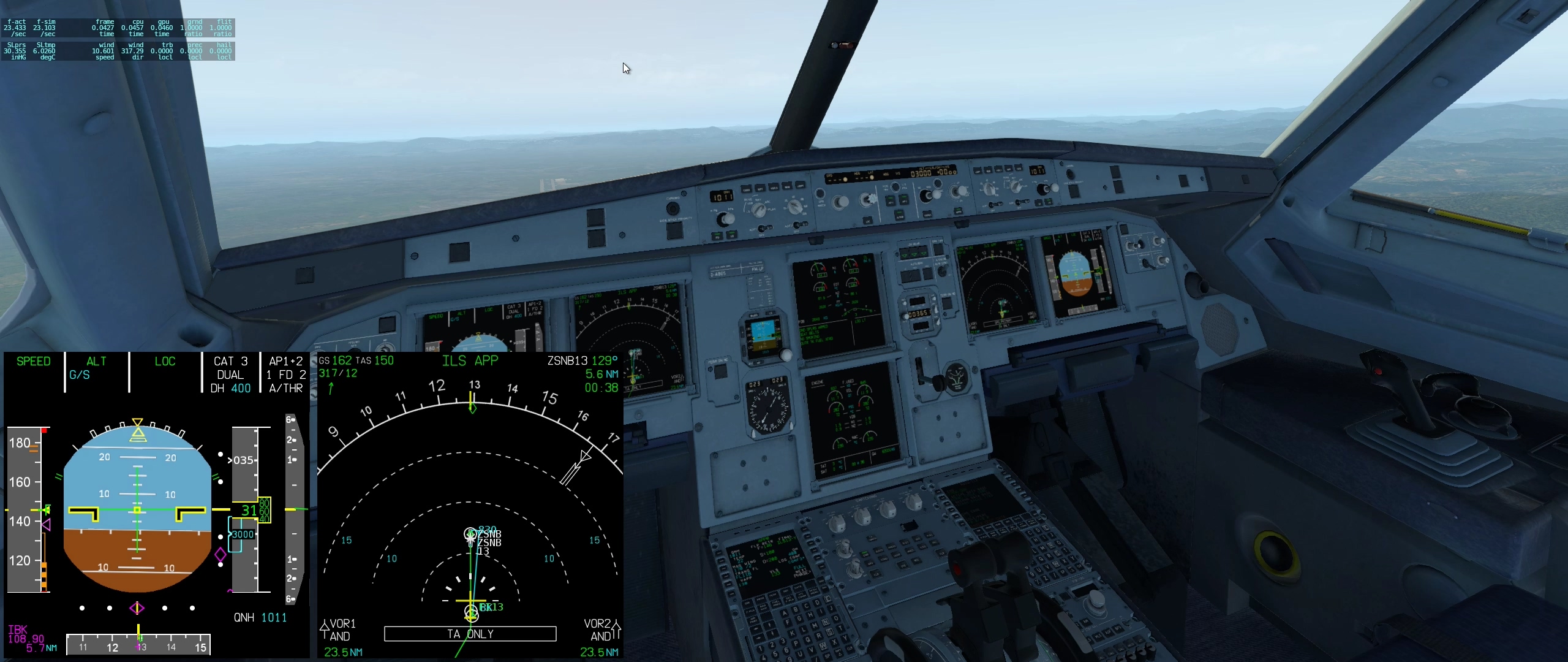

从ZSPD到ZSNB,从距离ZSNB机场的IBK ILS-13.1NM处收到ILS信息菱形开始下滑,到距离10.5NM时菱形刚好是中间,可是菱形还是接着会下滑,距离8.3NM时菱形到底了,接着又开始上滑,到5.3NM时菱形显示飞机又再下滑道上方,飞机无法APPR下高,只能眼睁睁看着飞机从ZSNB跑道上方飞过。
截图如下,请各位支支招,谢谢!

从第二张图开始使用AP2    但是副驾侧的LS没打开
