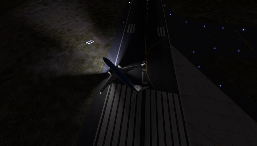

请问:1:FMC里请求来的Atis怎么读懂?
2:滑行的时候转向不足啊,一直靠后推修正,我用的T16000m摇杆,求助,是我哪里没设置对么?

格式分別是地點、時間、風速、能見度、雲、分度、氣壓
HZ = HAZE
NSC = No Significant Cloud
No SIG = No Singnificant Change
M = Minus (露點為負值)
詳情建議找 METAR/TAF/ATIS DECODE
可以研讀一下相關的縮寫,有些不是英文 i.g: BR = Mist
回复 支持 1 反对 0

ATC告知的修压30.26这上面没有找到。
可否告知这屏上显示内容的格式?

30.26是BARO的,ATIS里面一般是QNH也就是你这个图里的Q1026

ZLXY 121000Z 03001MPS 2000 HZ NSC 05/M03 Q1026 NOSIG
机场: ZLXY
日期: 12 号
时间: 10:00 UTC (本地时间: 18:00)
地面风: 风向 030 度 风速 1 米每秒
能见度: 2000 米
天气: 霾 无特别云层
温度: 05 摄氏度
露点: 零下 03 摄氏度
修正海压: 1026 毫巴 (约 30.30 英寸汞柱)
无显著变化
这就是个气象报文,找个报文翻译网页打进去就给翻译出来了。
推荐给你一个?https://www.aircn.org/toolbox/metar.php

你图片里这个不是ATIS,是METER报文,百度报文解读能找到不少教程

A3026--A汞柱
Q1026--Q百帕
ATC告知的单位一般看地区。ICAO地区一般用白帕斯卡,英制单位地区用汞柱

搜了下,
TAF某机场的天气预报
METER某机场某时刻的真实天气报告
ATIS某机场对外广播的天气信息和机场运作信息
不过确实是在FMC里点的ATIS REQ,Zibo 738

忘说了、汞柱单位是英寸,所以标压下是29.92英寸hg,实际就是760毫米hg
