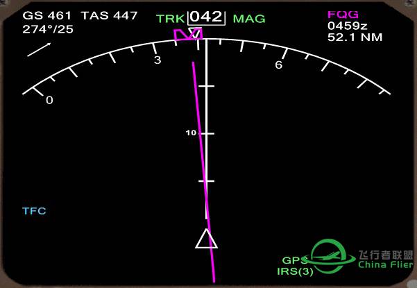

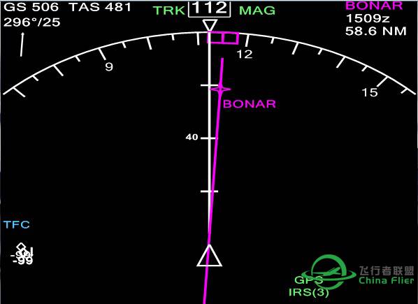

飞机在飞行的过程中,不能压着ND上的品红色航迹走。而总是与之有个角度,如下图。
PMDG744 在 P3D v2.5 下不能压着预定航迹走。-626    PMDG744 在 P3D v2.5 下不能压着预定航迹走。-3775
经过一番折腾最后发现是跟 Scenery\Base\Scenery\magdec.bgl这个磁偏角文件有关。如果我把这个文件删除掉。飞机就能精准的沿着品红色的航迹飞行,跟我在FS9下的体验一样。
但是不可能不用这个文件啊。我试着用过v2.4自带的,修改日期是2010/2/9。还使用过FSX自带的,修改日期2006/8/1。还在http://www.aero.sors.fr/index.html#网站上下载了最新的两个版本,修改日期分别是2010/1/1和2015/1/1。最后是P3DV3.0自带的,修改日期2015/7/2。这么多居然都有这个夹角问题。有的时候我怀疑是不是这个版本的744本身有问题。但看到大家并没有如此反应。所以想问问看看是不是我忽略了什么。谢谢大家。
需要表达一个观点,有飞友说有风就会偏。其实不对!风再大,哪怕上百节,飞机会用偏航的方式将机头偏向上风。图中的品红线和白色竖线也应该是重叠的。因为这是航迹!
排除:因为之前没有打过预防针,所以飞友们会有开倍速这个怀疑。在这里编辑补充一下,排除倍速这个因素。然后真心希望还有其他见解。
2015/12/08
刚才又在其他网站看到一个飞友提到这个现象,不过他有解决的方法,那就是把目录下的prepar3d.exe直接更名为FSX.exe。刚才试着更名了一下,启动P3D是没有问题的,不过因为已经把PMDG744给卸掉了。不知道有没有飞友愿意尝试一下,看看更名后PMDG744是不是就不歪着飞了。然后希望能把试验结果通报一下。

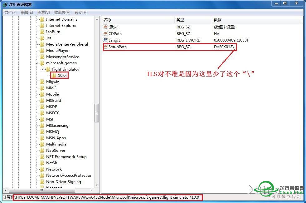

试过这个办法没????
PMDG744 在 P3D v2.5 下不能压着预定航迹走。-736
图是FSX的,同理找到P3D的相关注册表,把 setuppath后加上"\"
按照您说的找到了相关路径,然而发现并没有问题。SetupPath 的数值是 E:\Lockheed Martin\Prepar3D v2\。不多不少。  发表于 2015-4-18 21:16

我也有这样的问题,试试13楼的办法
发表于 2015-4-19 20:19:57 | 显示全部楼层
注册表的问题,FSX有个ILS偏航修复工具,原理是一样的,但是FSX那个只是针对FSX.EXE了。
楼主 发表于 2015-4-19 22:08:55 | 显示全部楼层
stevevip 发表于 2015-4-19 20:19
注册表的问题,FSX有个ILS偏航修复工具,原理是一样的,但是FSX那个只是针对FSX.EXE了。 ...
可是我已经按照13楼的建议进行了注册表的查改,我查找的关键字是E:\Lockheed Martin\Prepar3D v2,的确有一些少了"\"。但在我将找出的全部补上后,744还是那个样。沮丧。

可是我已经按照13楼的建议进行了注册表的查改,我查找的关键字是E:\Lockheed Martin\Prepar3D v2,的确有 ...
这个问题在FSX倒是很好解决,直接安装ILS偏航补丁修复注册表就可以了,P3D上目前还真是找不到好的方法。
